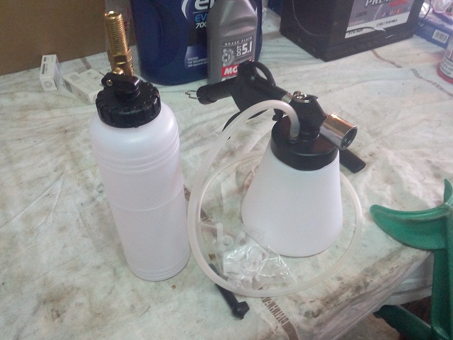

A votre avis, est ce que j'ai assez de 500 ml de liquide de frein pour remplir tout mon circuit ?

Salut Bob,bob_063 a écrit :A votre avis, est ce que j'ai assez de 500 ml de liquide de frein pour remplir tout mon circuit ?
Heureux de voir que tu as repris les hostilités, ça me fait plaisir.
Pour le circuit, il te faut 360 ml, ce n'est pas moi qui l'ai décrété, je l'ai lu dans ce post....
http://www.205rallye.net/forum/viewtopi ... 16#p397556
Bon courage

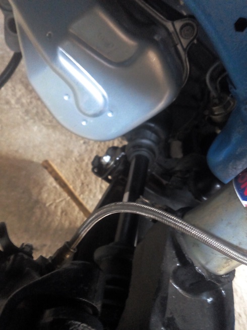

Hier, j'ai monté mon cardan coté boite
Comme prévu, j'ai dû le couper de 6mm car ma boite est équipé d'un différentiel avec axe de satellites en 16

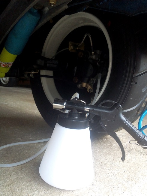

Puis, j'ai décider de m'occuper de mon circuit de freinage

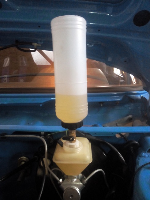

Je pose l'auto sur 4 chandelles, je dépose les roues, et je sors le purgeur que j'ai depuis des années mais que je n'ai jamais essayé
Avant de mettre du liquide dans le bocal, je refais le tour de mes conduits de frein, tout à l'air bien serré
Je fais le tour des visses de purge car je les avais juste vissé à la main et là
C'est le drame

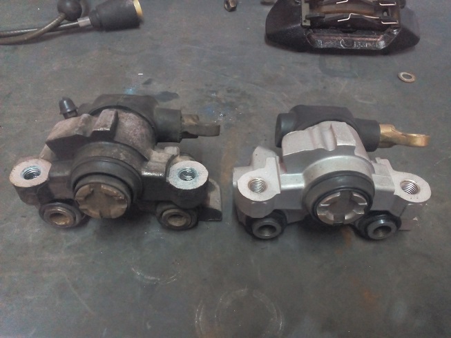

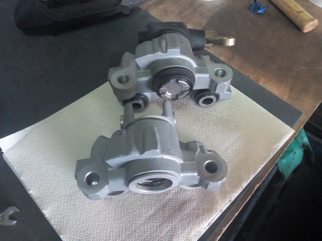

Une visse de purge d'un étrier Ar est foirée
C'est fou ça, j'ai tout révisé, tout nettoyé et remis à neuf et je suis passé à coté de ça !
L'étrier est HS puisque c'est le filetage du corps de l'étrier qui est naze
Heureusement, j'ai du stock
Alors, je me suis remis au boulot
Grrrr, il y avait longtemps que je n'avais pas mis les mains dans de la mécanique sale

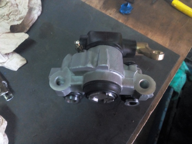

Un bon dégraissage + microbillage puis j'ai récupérer les joints neufs de l'étrier malade et j'ai fini par remonter l'ensemble

C'est pas de bol,......certes.
Comme quoi,....même en étant méticuleux,..il arrive parfois que l'on zappe un truc.
Heureusement que tu avais de quoi en refaire un.

Le remontage de l'étrier Ar c'est bien passé
J'ai fait ma purge

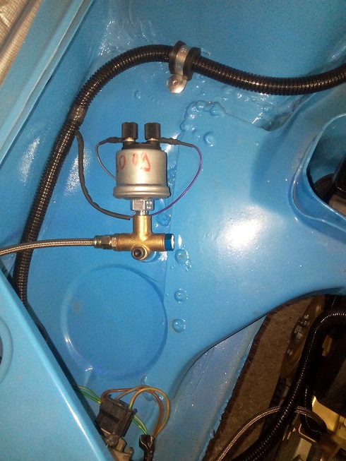

Je n'ai pas vraiment fait de photos mais en début d'après midi, j'ai avancé un peu sur le remontage
- J'ai terminé le cablage des nouveaux accessoires (sonde pression huile, T° huile, la coupure de l'allumage avec le coupe circuit).
- L'échappement est posé (avec les fameux ressorts
) Par contre, il me manque des colliers (1 au collecteur et 1 au raccord ligne/silencieux)
- J'ai remis les commandes ( accélérateur, starter, embrayage) Ca fait bizarre, mes 3 pédales fonctionnes
- J'ai quelques soucis de tringlerie de boite mais ça va être vite réglé

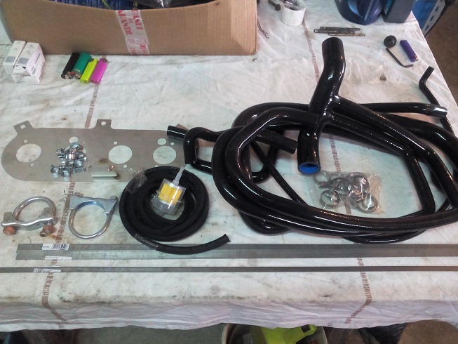

Salut les copains
Les jours passent et ma ralloche ne tourne toujours pas
Normal, je ne m'en occupe pas
Aujourd'hui, j'ai avancé un peu le montage

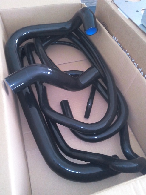

J'ai reçu un kit de durites en silicone ( C'est pas très joli mais au moins, c'est neuf) J'ai aussi reçu quelques bricoles qu'il me manquait, comme durites essence + colliers, durite pour la capsule de l'allumeur, colliers échappements, etc....... J'ai terminé les nouveaux cablages de l'auto (les sondes, etc)

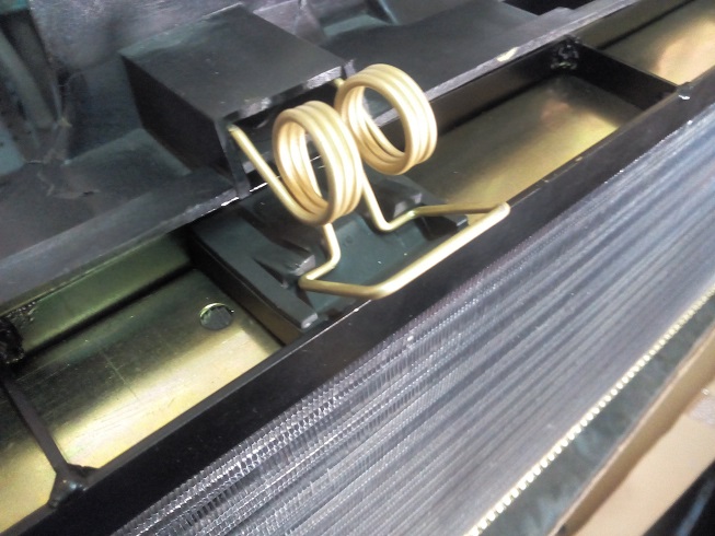

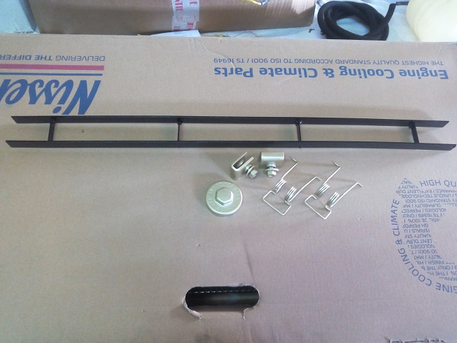

Tout comme PP, je me suis retrouvé avec un radiateur (Nissens) qui a la partie supérieure lisse.... Pas d'accroche pour le fixer....
J'ai donc suivi sa méthode en fabriquant un petit "cadre" avec des fers plats
Toute la partie refroidissement est remontée, manque plus qu'a faire mes connections pour la marche forcée du ventilo
