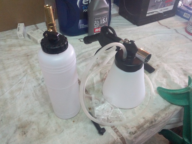

Puis, j'ai décider de m'occuper de mon circuit de freinage
Je pose l'auto sur 4 chandelles, je dépose les roues, et je sors le purgeur que j'ai depuis des années mais que je n'ai jamais essayé
Avant de mettre du liquide dans le bocal, je refais le tour de mes conduits de frein, tout à l'air bien serré

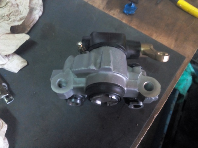

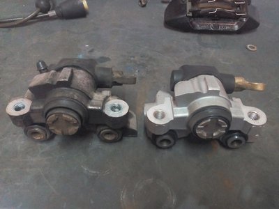

Une visse de purge d'un étrier Ar est foirée
C'est fou ça, j'ai tout révisé, tout nettoyé et remis à neuf et je suis passé à coté de ça !
L'étrier est HS puisque c'est le filetage du corps de l'étrier qui est naze
Heureusement, j'ai du stock
Alors, je me suis remis au boulot
Grrrr, il y avait longtemps que je n'avais pas mis les mains dans de la mécanique sale

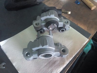

Un bon dégraissage + microbillage puis j'ai récupérer les joints neufs de l'étrier malade et j'ai fini par remonter l'ensemble

C'est pas de bol,......certes.
Comme quoi,....même en étant méticuleux,..il arrive parfois que l'on zappe un truc.
Heureusement que tu avais de quoi en refaire un.
Bonne continuation Bob.

Le remontage de l'étrier Ar c'est bien passé
J'ai fait ma purge

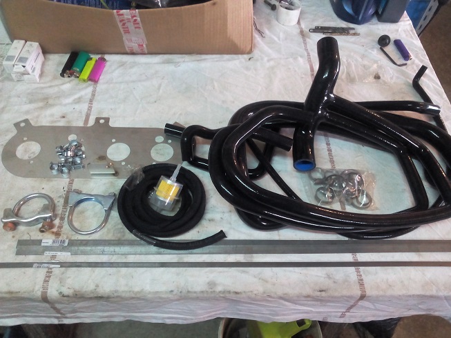

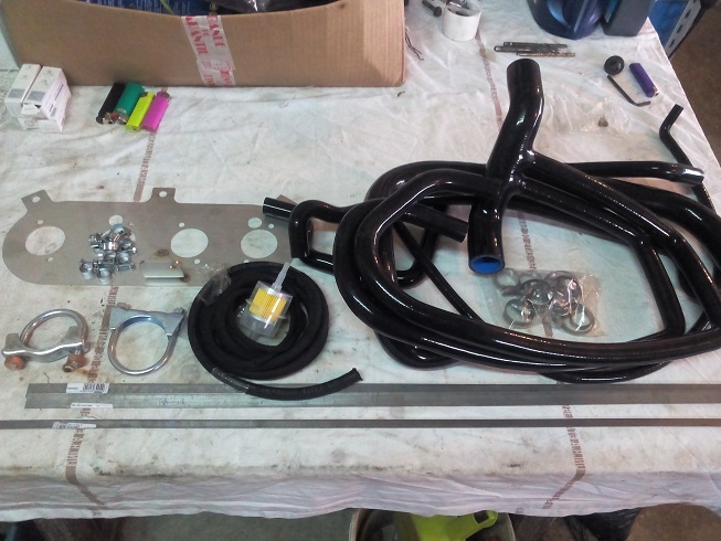

Salut les copains
Les jours passent et ma ralloche ne tourne toujours pas
Normal, je ne m'en occupe pas
Aujourd'hui, j'ai avancé un peu le montage
J'ai reçu un kit de durites en silicone ( C'est pas très joli mais au moins, c'est neuf) J'ai aussi reçu quelques bricoles qu'il me manquait, comme durites essence + colliers, durite pour la capsule de l'allumeur, colliers échappements, etc....... J'ai terminé les nouveaux cablages de l'auto (les sondes, etc)
Tout comme PP, je me suis retrouvé avec un radiateur (Nissens) qui a la partie supérieure lisse.... Pas d'accroche pour le fixer....
J'ai donc suivi sa méthode en fabriquant un petit "cadre" avec des fers plats
Toute la partie refroidissement est remontée, manque plus qu'a faire mes connections pour la marche forcée du ventilo
