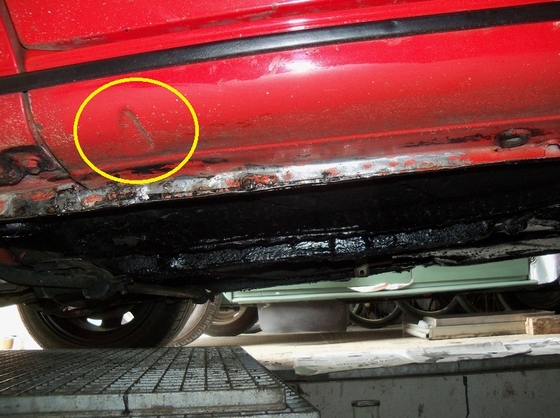

Hier soir, passage au contrôle technique, pour la contre-visite. C0 corrigé à 7,8 avant réglage par mon contrôleur sympa, 3,5 après ;)
C'est dans les clous donc j'ai ma vignette pour 2 ans. Pour le klaxon, absent, il sait que je vais y remédier donc c'est ok.
Il m'a signalé l'obligation de reposer des ceintures avant arrière malgrès les harnais et des sièges sur glissières :wacko:
Passage sur la fosse pour inspection. Quelques photos des dessous, c'est très propre, même si ça a été réparé à droite. :huh: :
Si je tenais le sagouin qui a levé l'auto au cric <oo> :angry: :mrgreen:
A droite, le bout de la barre stabilisatrice passe vachement près du triangle, un bon cm de décalage par rapport à gauche, peut être tordue suite à un choc? :unsure:

Celui qui n'a pas le plancher défoncé par un cric lève la main !! :lol:

A croire qu'a l'époque il ne connaissais pas la présence des emplacements de levage :mrgreen:

Qui se tordent de rire tout autant que le reste !
Maintenant je ne mets mon cric que sous le berceau, nulle part ailleurs sinon ça plie

da-maye a écrit :Sur les arrêtes de bas de caisse ça plie pas..
Sur ma 205 rallye ça plie là aussi... les feuillures se tordent et finissent par s'écarter les unes des autres... il me faudrait les resserrées ensemble et tout renoyer dans le mastic.
Je me répète, je mets le cric uniquement sous le berceau, comme les chandelles.
Et derrière c'est sous la poutre.

Les feuillures, ça va bien à redresser, une chute de bois dur, un gros marteau et tu arrives à remettre tout ça d'aplomb.
Sur la One, c'est ce que j'avais fait, un coup apprêt, un coup de peinture et basta :ok:
Tout pareil pour le levage sur mes autos, un point "dur" en intercalant un bout de contreplaqué de 15 ou 18mm ;)

Et dans mon cas, en la levant la dernière fois de ma vie pas le renfort de feuillure, voilà ce qui s'est passé...
J'y intercalais toujours un morceau de bois pour pas écraser la feuillure... le bout de bois s'est mis en travers en remontant dans le longeron !!! <_<
J'avais le même gnon devant sur ma rallye. <_<
Redressé depuis. "_"
