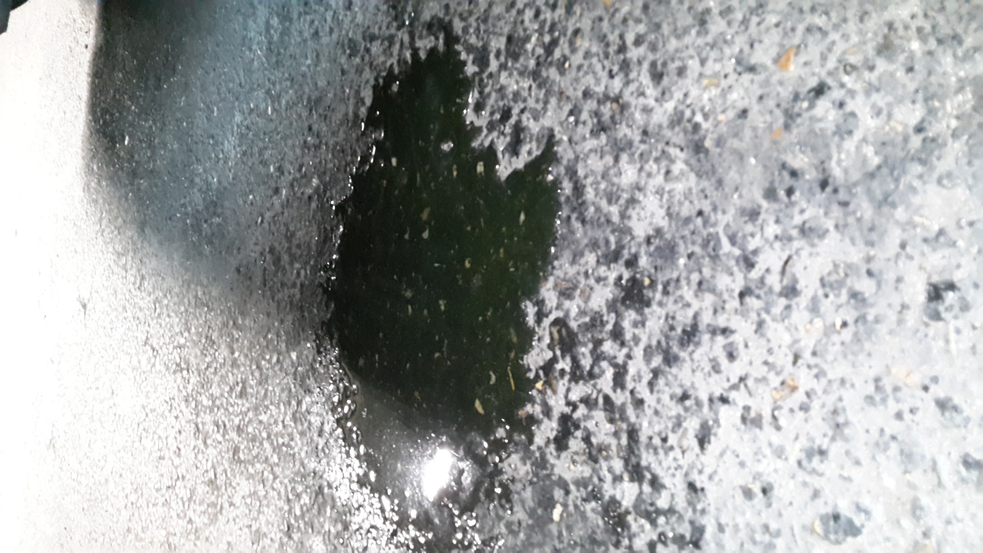

Je ne sais pas si c'était l'émotion ou bien qu'elle était contente de sortir, en tout cas elle m'a pissé sur les godasses !...
Grosses frayeurs je pensais que le radiateur avait un coup dans l'aile alors qu'il a à peine 10.000 bornes :o Mais non c'était rien, juste le bouchon supérieur à réajuster ^_^

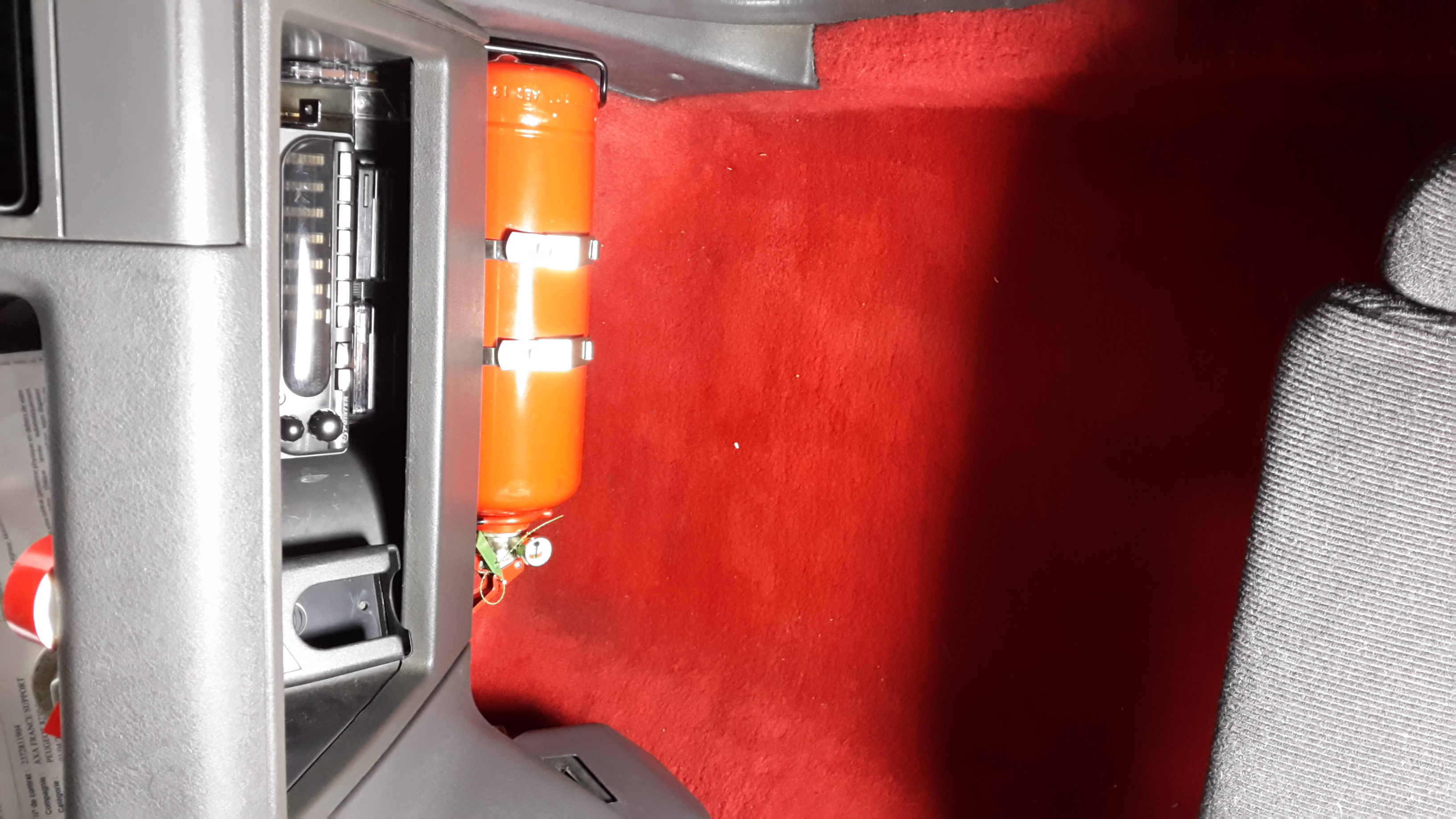

ensuite installation de l'extincteur , merci Jean-Luc pour l'aide téléphonique :ok: :)

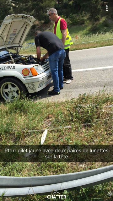

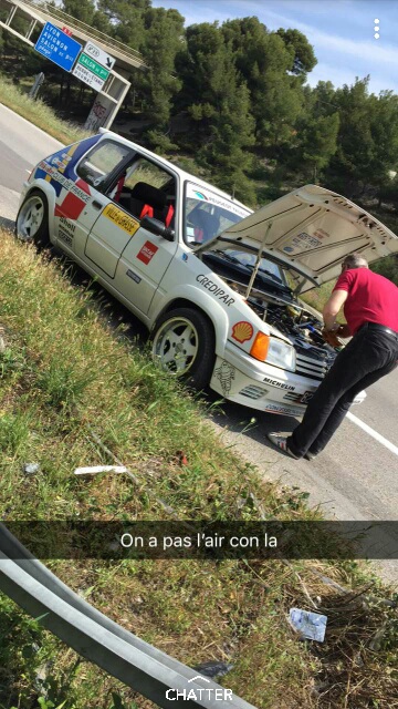

brefs après de grosses détonations à l'accélération , le compte tour fait le yoyo entre 0 et 4000 tours, rideau elle n'ira pas plus loin juste après être entrée sur l'autoroute ....
Ça ressemble à un module .... j'en ai un dans le coffre mais rien pour le démonter (c'est malin...) Allo Jean-Luc ? devine quoi ? .... et tel zorro il arrive avec la boite à outils .... 1er module (le mien) rien !!!! :ph34r:
2ème module (le sien) rien non plus .... et merde <oo> pas d'allumage à la bougie mais des fois oui ..... bobine alors ?????? ça ne peut pas être l'allumeur il a été vérifieé par cricri ;) :ok:
bon en attendant vu que j'étais sur l'autoroute JL rentre chez lui et moi j'attends la dépanneuse . Jean-Luc propose de s'arrêter à la prochaine borne pour appeler :ok: <oo> ELLE ETAIT HS !!!!!! quand ça veut pas ça veut pas ....
on est tombé en panne vers 11h40 la dépanneuse est venue il était 14h16 ....

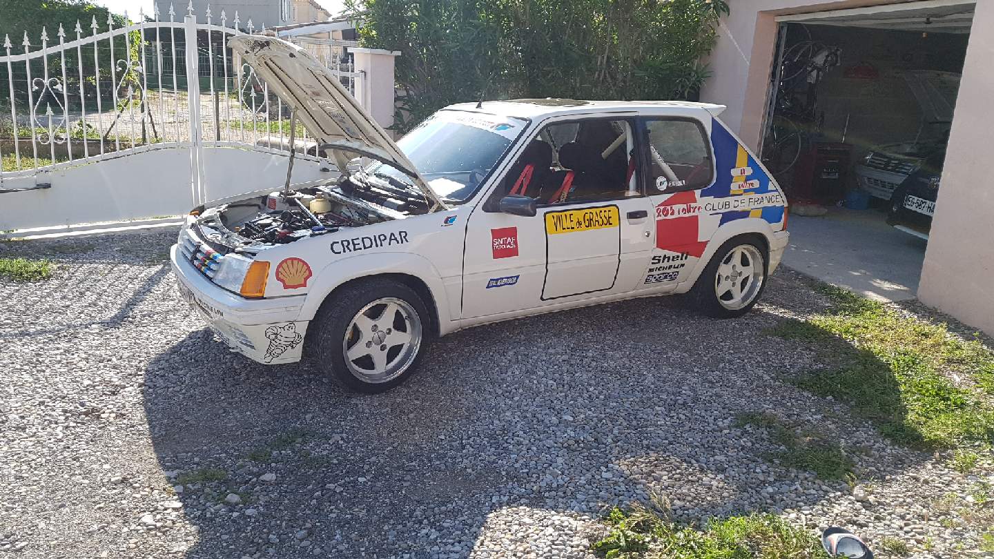

ça n'a pas trainé, il y pensait depuis le début, mais je ne voulais pas y croire ....
c'était donc l'allumeur !!!!! Notre JL en a sorti un de son chapeau magique et sa tourne de nouveau !!!! ouf !!!! :ok: :ok: :ok: :ok:
Petite photo du soir devant la clinique de la Fare
Jean-Luc ma rallye et moi on t' AAAAAAAAAIIIIIIIIIIIIIIIMMMMMMMMMMMEEEEEEEEEEEEEUUUUUUUUUUUU !!!!!! :ok:
