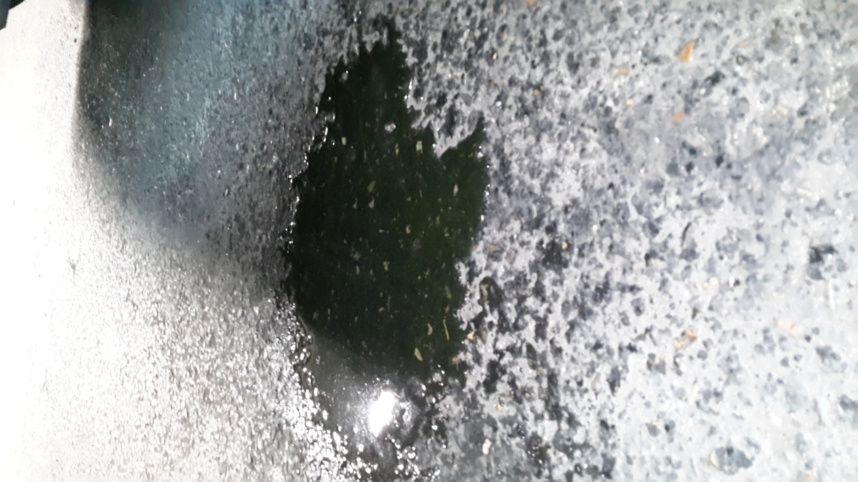

alors une petite mise à jour . J'ai profité des jours fériés pour m'occuper de la titine et en faire le tour en vue de la nationale ;)
Je ne sais pas si c'était l'émotion ou bien qu'elle était contente de sortir, en tout cas elle m'a pissé sur les godasses !...
Grosses frayeurs je pensais que le radiateur avait un coup dans l'aile alors qu'il a à peine 10.000 bornes :o Mais non c'était rien, juste le bouchon supérieur à réajuster ^_^
J'en profite pour faire le tour du compartiment moteur et resserrer 2- 3 écrous ... chat échaudé craint l'eau froide ...
ensuite installation de l'extincteur , merci Jean-Luc pour l'aide téléphonique :ok: :)
et réglage de la synchro et de la richesse à la colortune (1ER essai) ma pince a induction ne fonctionnant plus . Elle tourne nickel mais je ne suis pas trop convaincu de la richesse et donc ce matin direction chez Jean-Luc pour transformer son garage en atelier PTS ;) et avec sa pince j'ai pu affiner les réglages ; Je pars super content, le moteur tournait comme une horloge .
Je fais à peine 10mn de route et pppppppppppppppppaffffff
gros pipi
gros pipi
grrrrrrr
grrrrrrr
