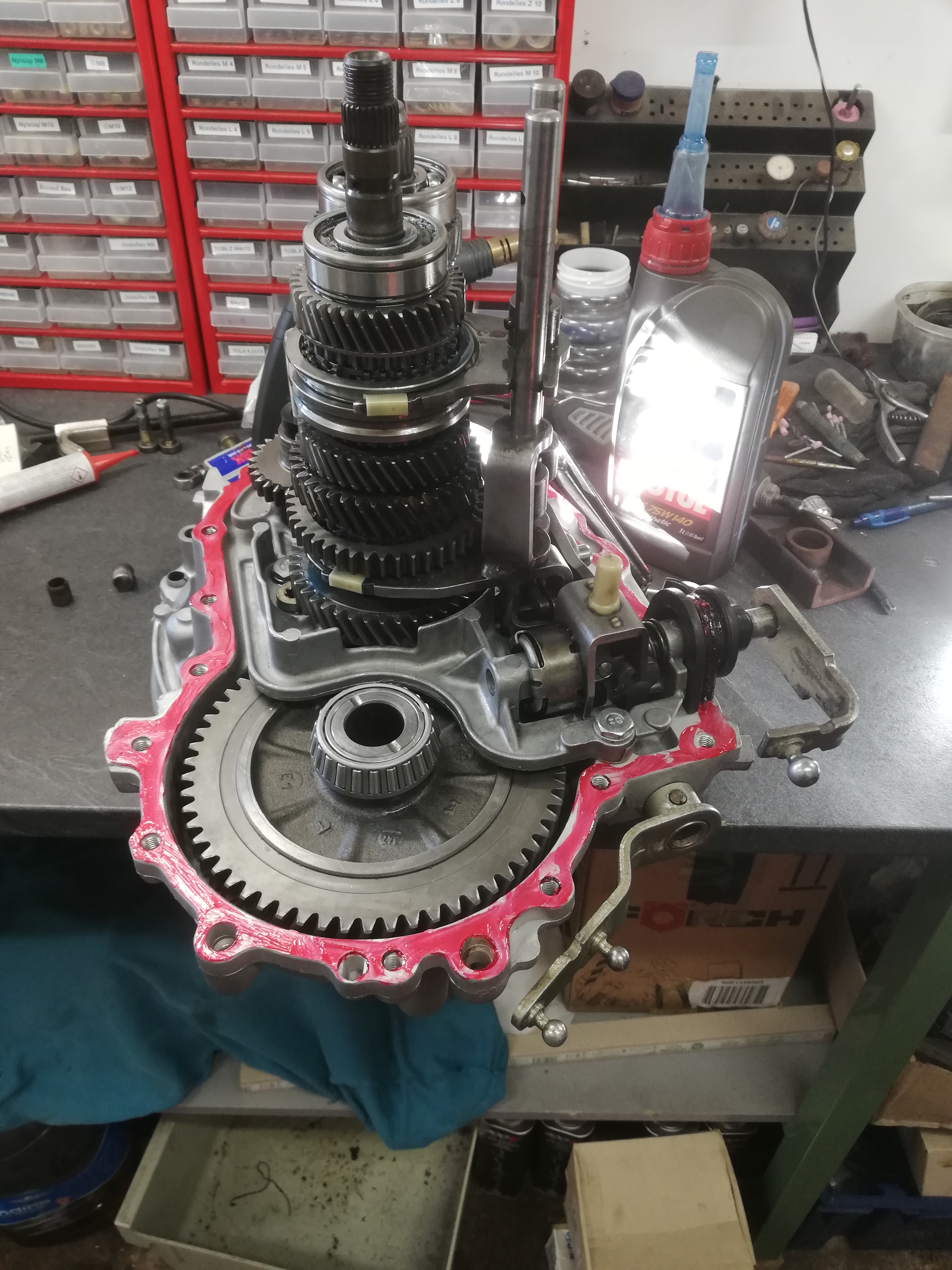

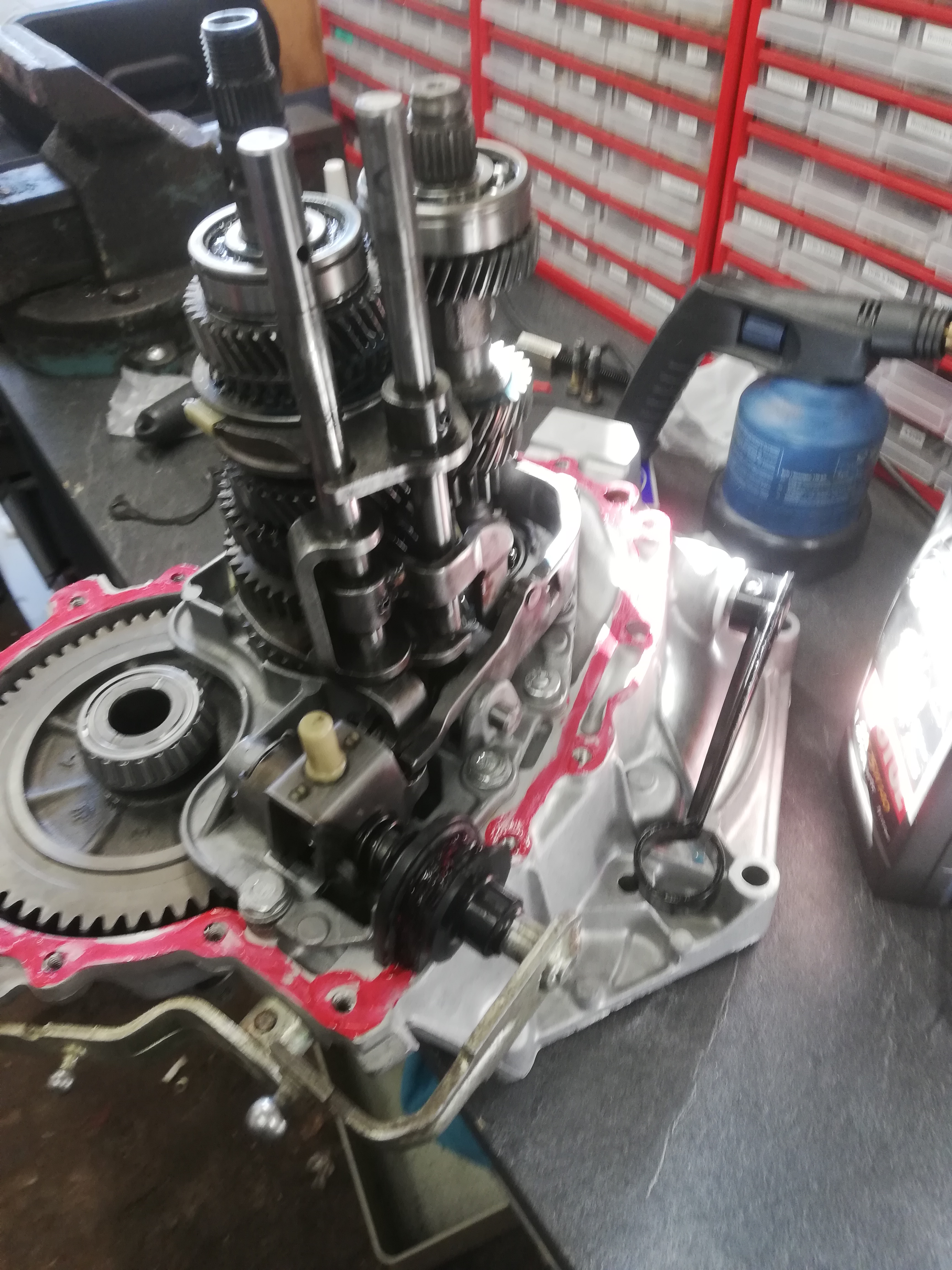

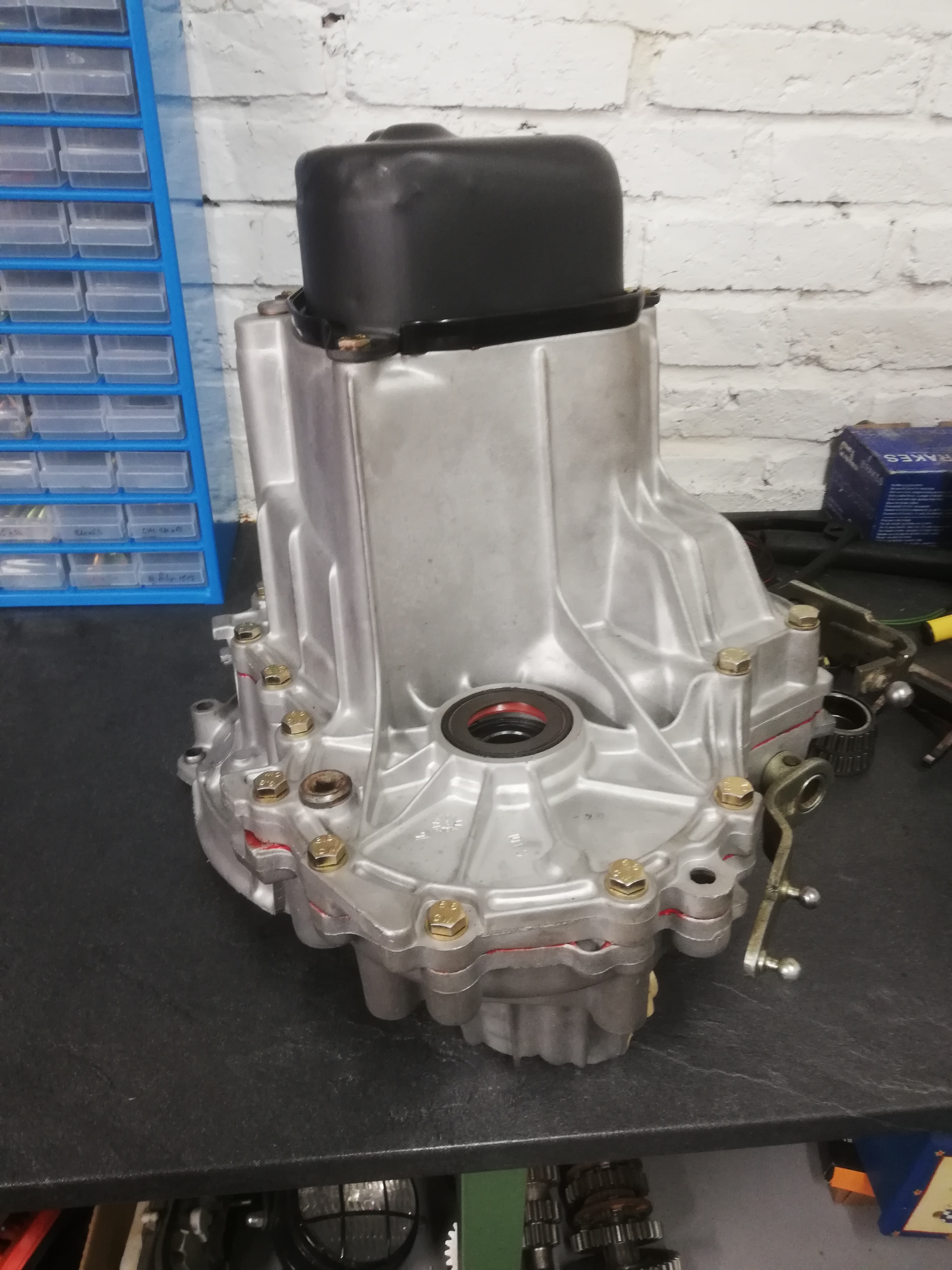

Un superbe travail :ok:
Ça change des photos de réfectionde boite avec des gars pleins de cambouis et un établi recouvert de crasse et de bière :lol:

Super le tuto reportage :ok: et le boulot de qualité :blush: le tournage de la bague n'a pas du être simple :o

olivF2000 a écrit :Super le tuto reportage :ok: et le boulot de qualité :blush: le tournage de la bague n'a pas du être simple :o
C'était la deuxième que je faisais donc ça allait, faut juste prendre son temps pour pas faire de conneries ;)
