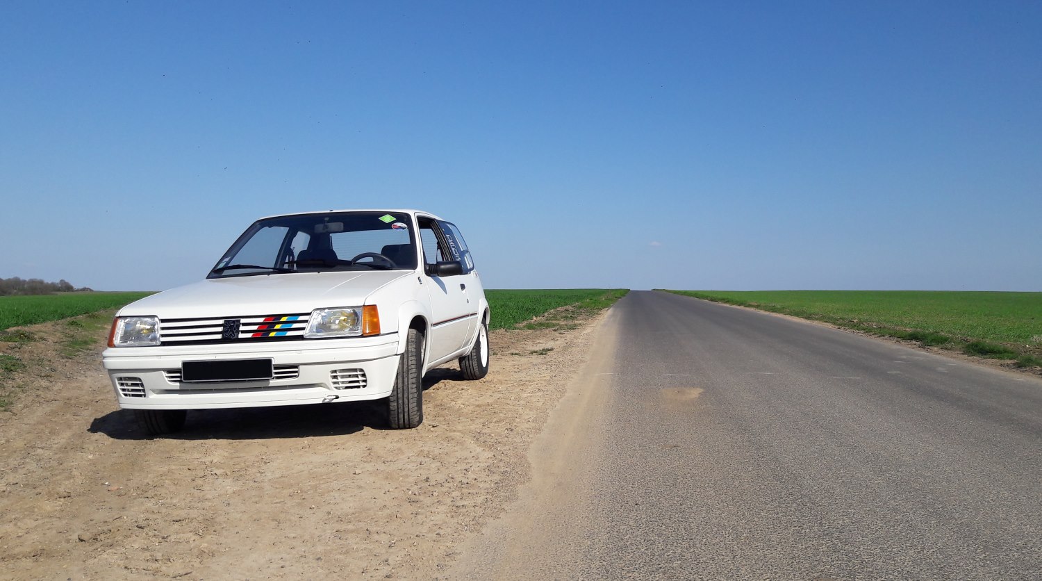

Un petit 70km de roulage ce matin, et bien, RAS !
Petites routes / un peu de voie rapide en Allemagne
, ça tient encore quelques allemandes mazout modernes ce petit 1300
J'ai refais le roadbook de mon mariage du coup
Et quand il fait froid et que tu veux quand même profiter du son, fenêtre ouverte

Je suis monté à la Ferté Alais, trop de monde ça m'a gavé, j'ai fais demi tour direct. Plein de caisses anciennes c'était ouf
juste une photo, une vielle anglaise à droite, une 5 Alpine Turbo, un Z3 ça n'arrêtait pas, j'ai même croisé un 4x4 US PATROL, énorme
de la Porsche, Morgan etc...
J'ai préféré aller rouler quand même, j'ai découvert des châteaux / manoirs que je n'avais jamais vu (car je faisais les balades toujours dans le même sens
Une route ultra sinueuse dans un grand col en Beauce
Pas obligé de rouler tous le temps vite
