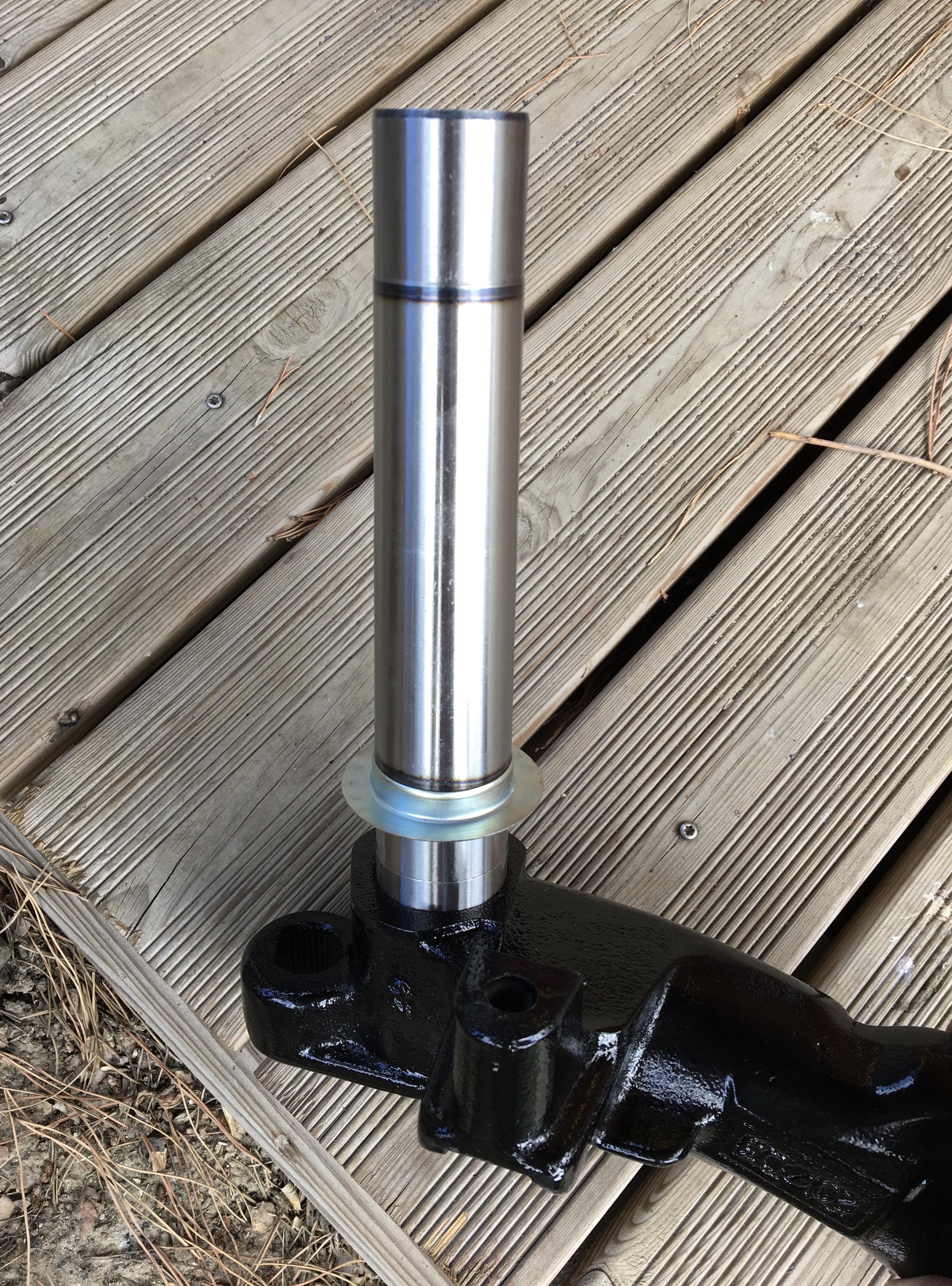

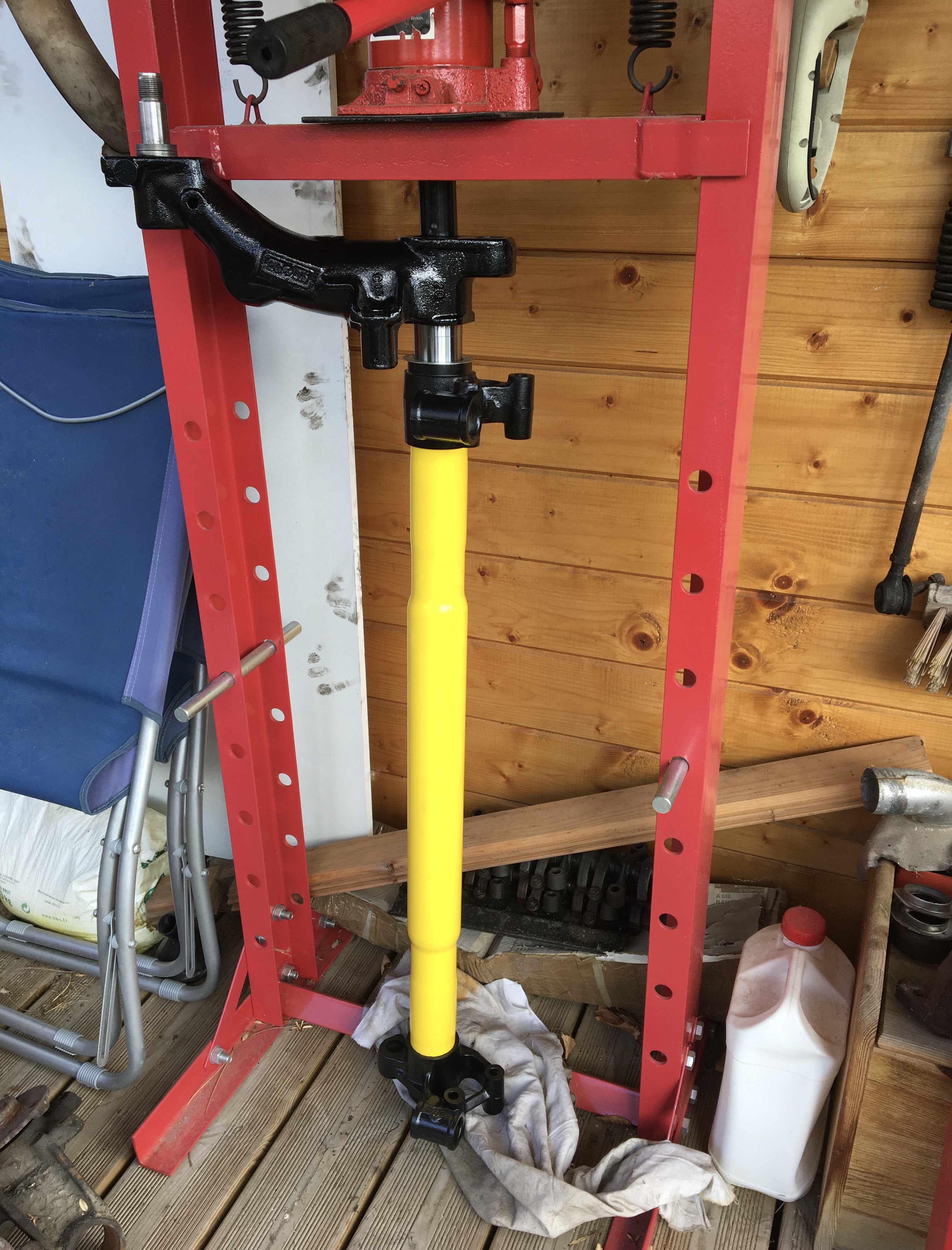

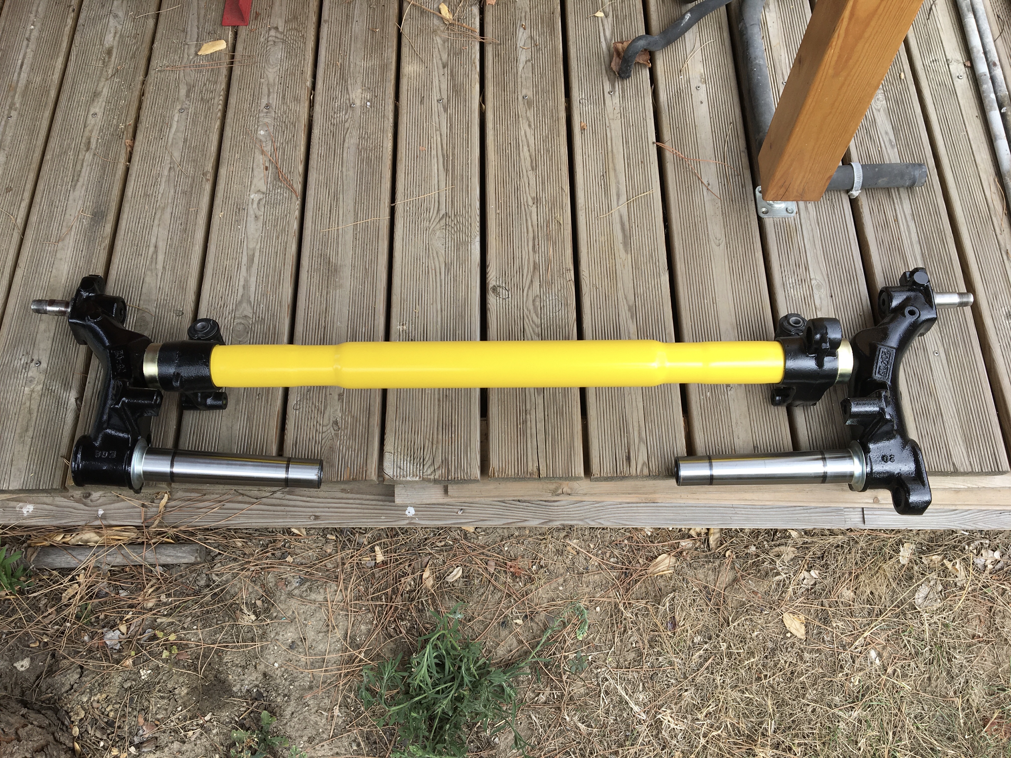

La poutre est peinte normale et les bras sont thermolaqués.

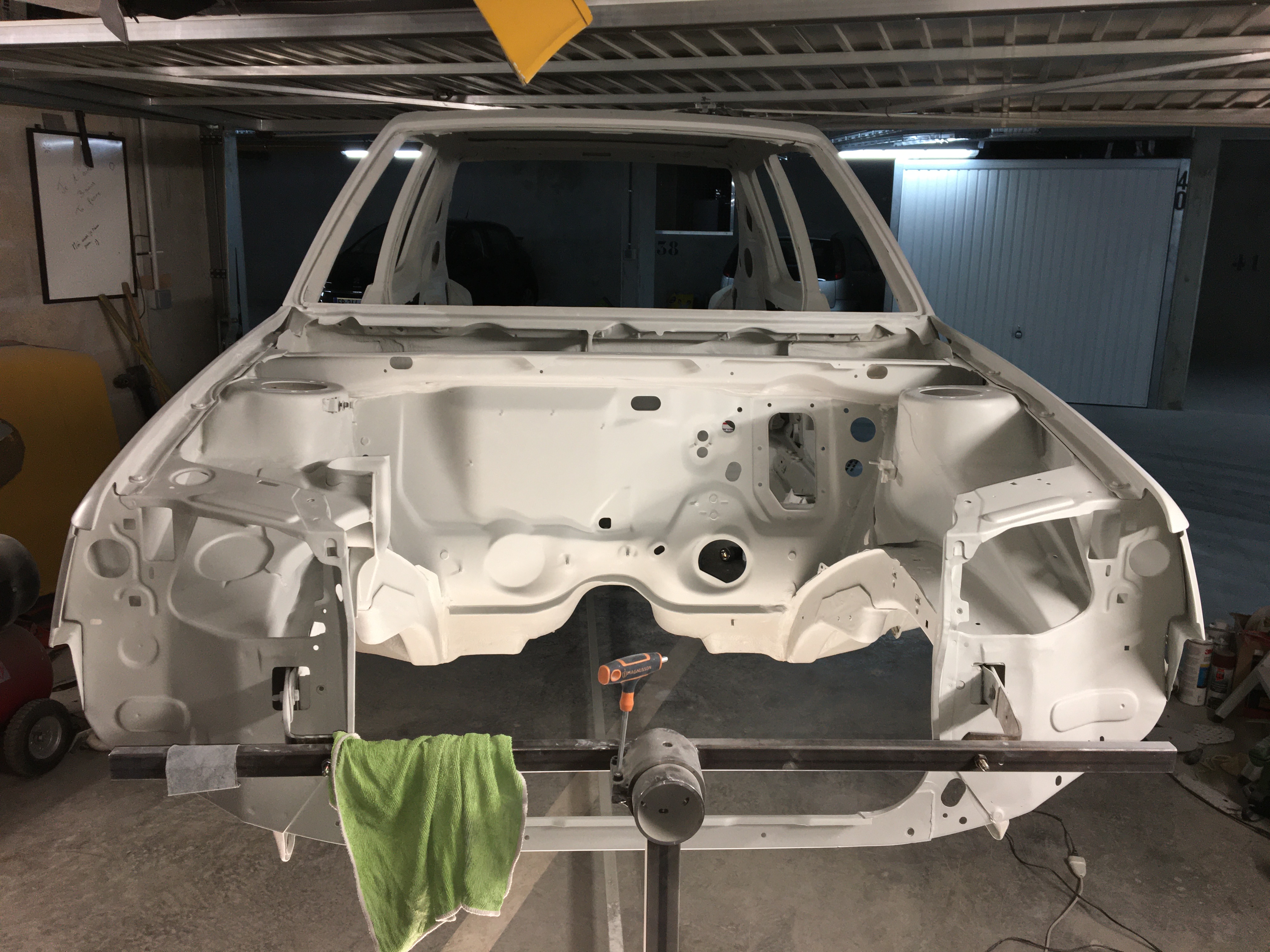

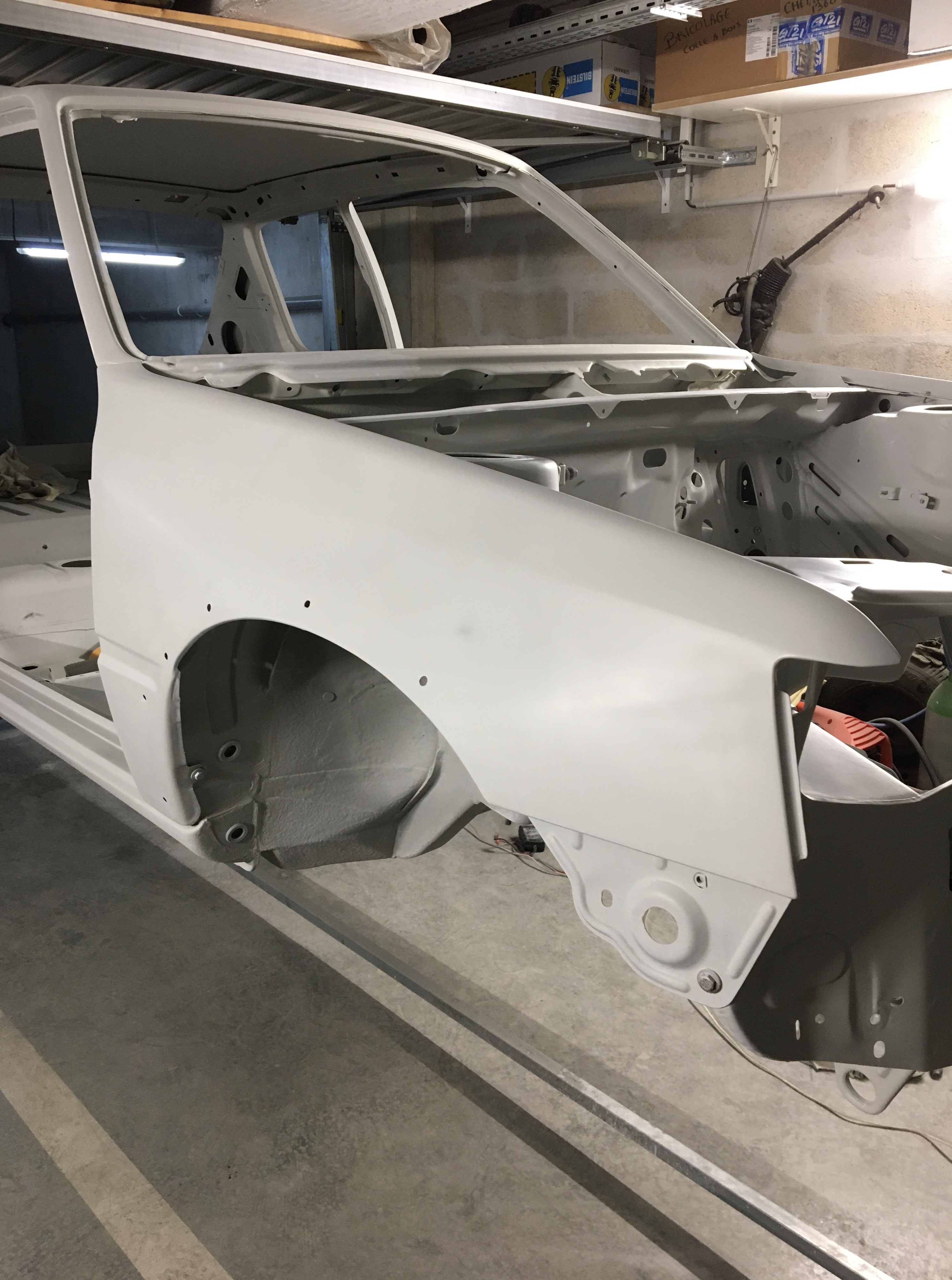

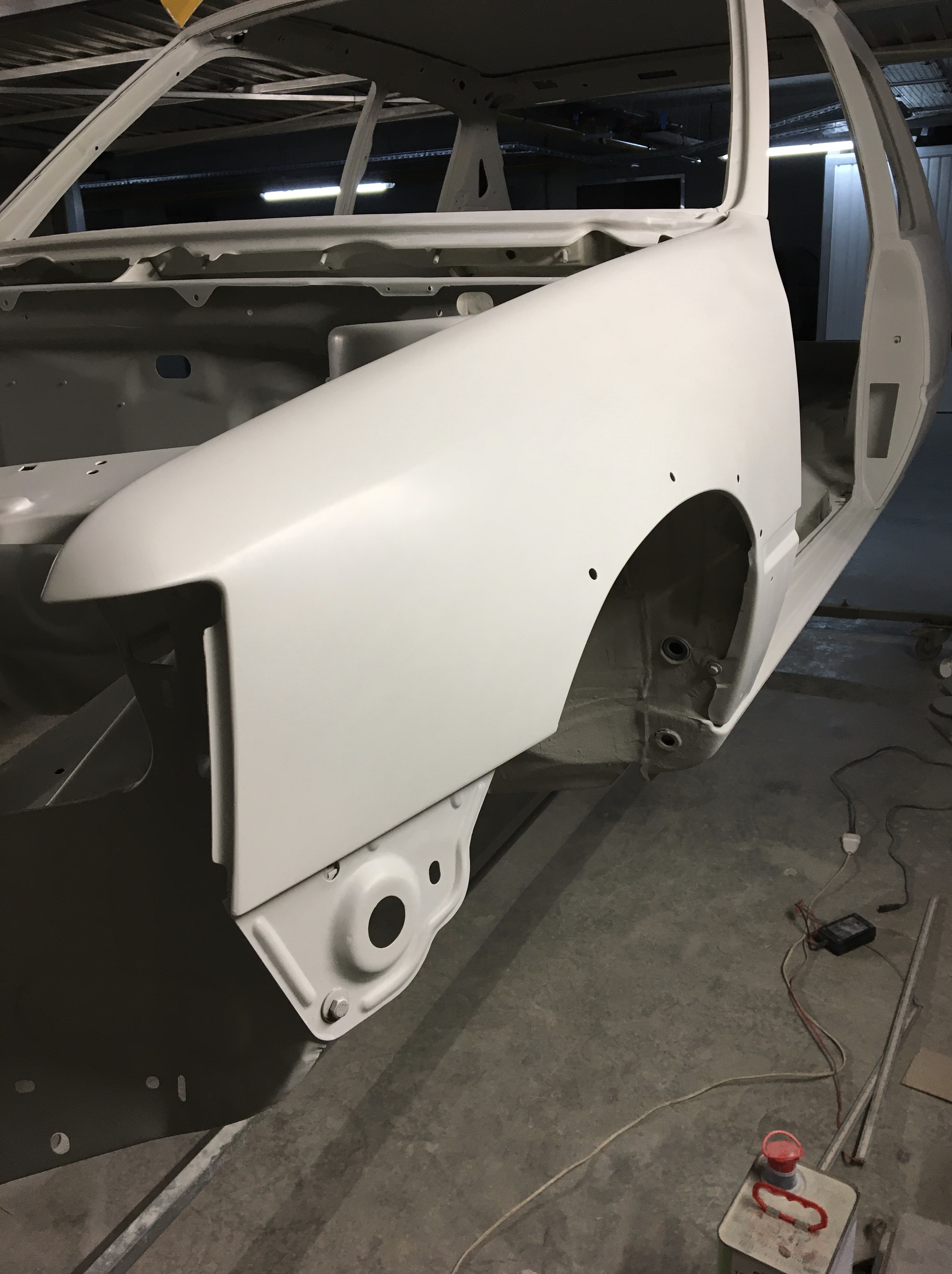

Voilà les travaux du week-end.

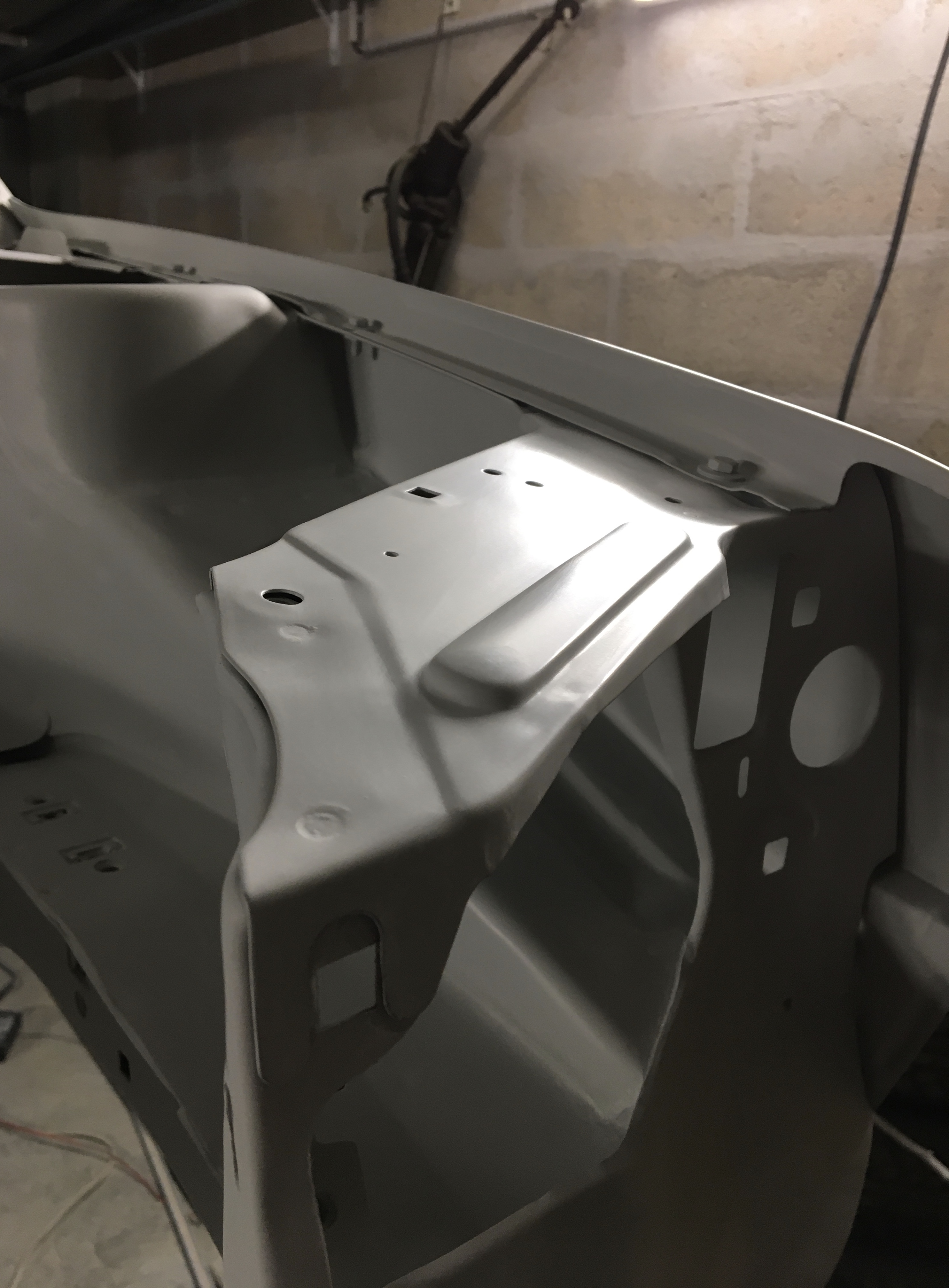

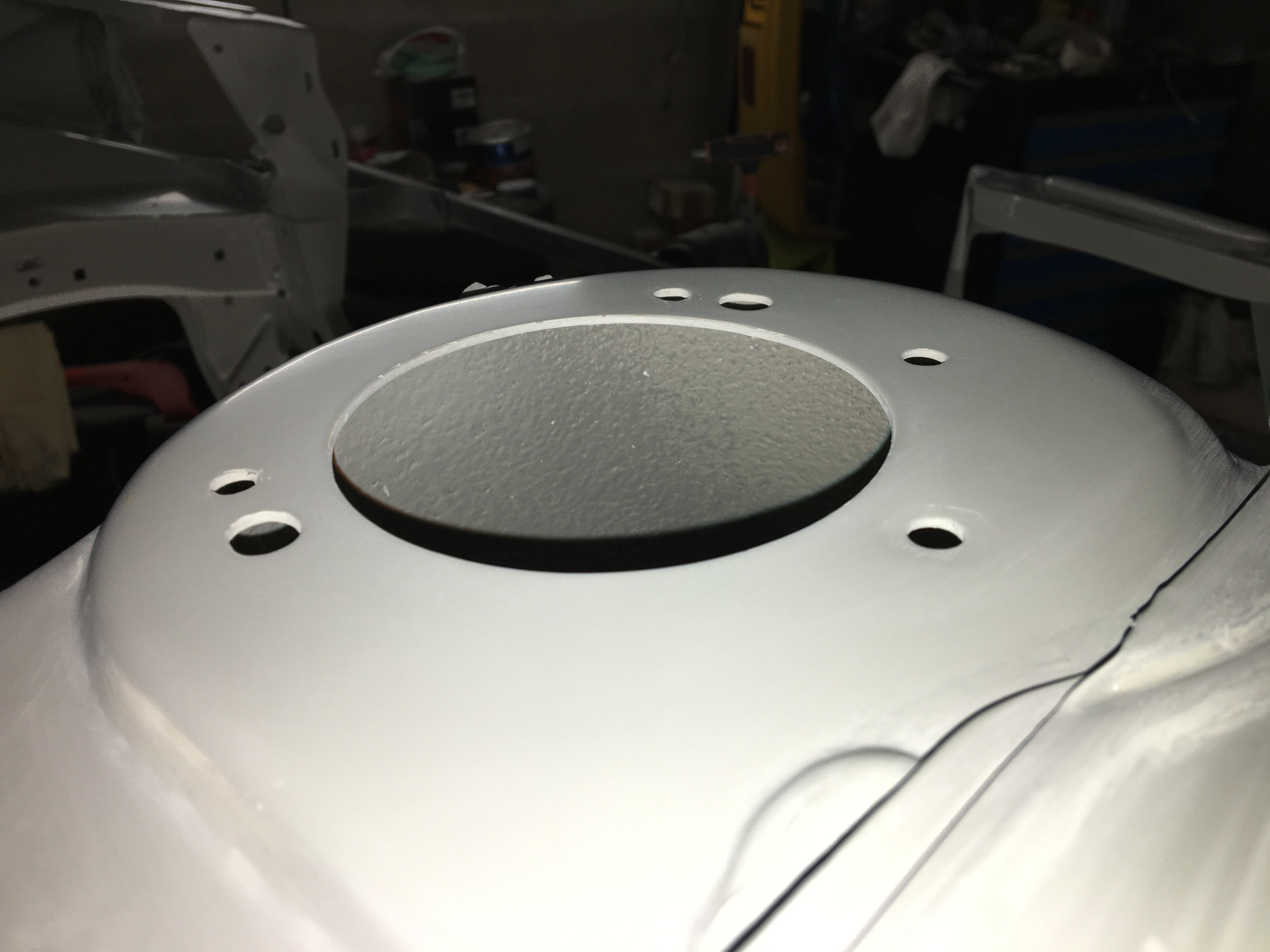

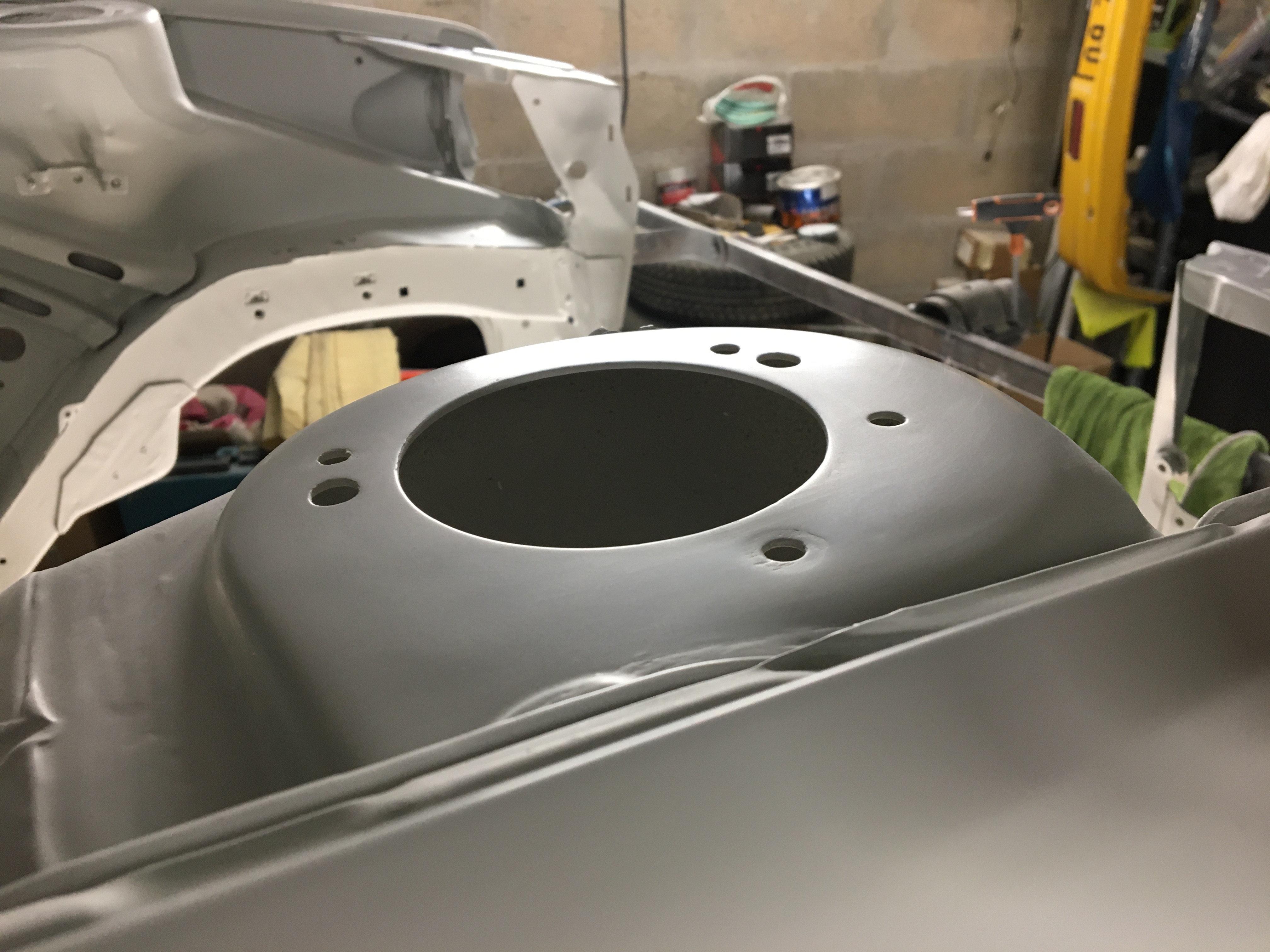

La préparation du compart est terminée.
Je suis assez satisfait du résultat. C’est pas évident de vous le montrer en image mais je vais essayer quand même.
Il est apprêté deux fois avec ponçage a l’eau après chaque couche.
Mes deux ailes avant sont aussi prête.
Restera à découvrir le résultat après peinture !!

Chouette :ok: :ok:

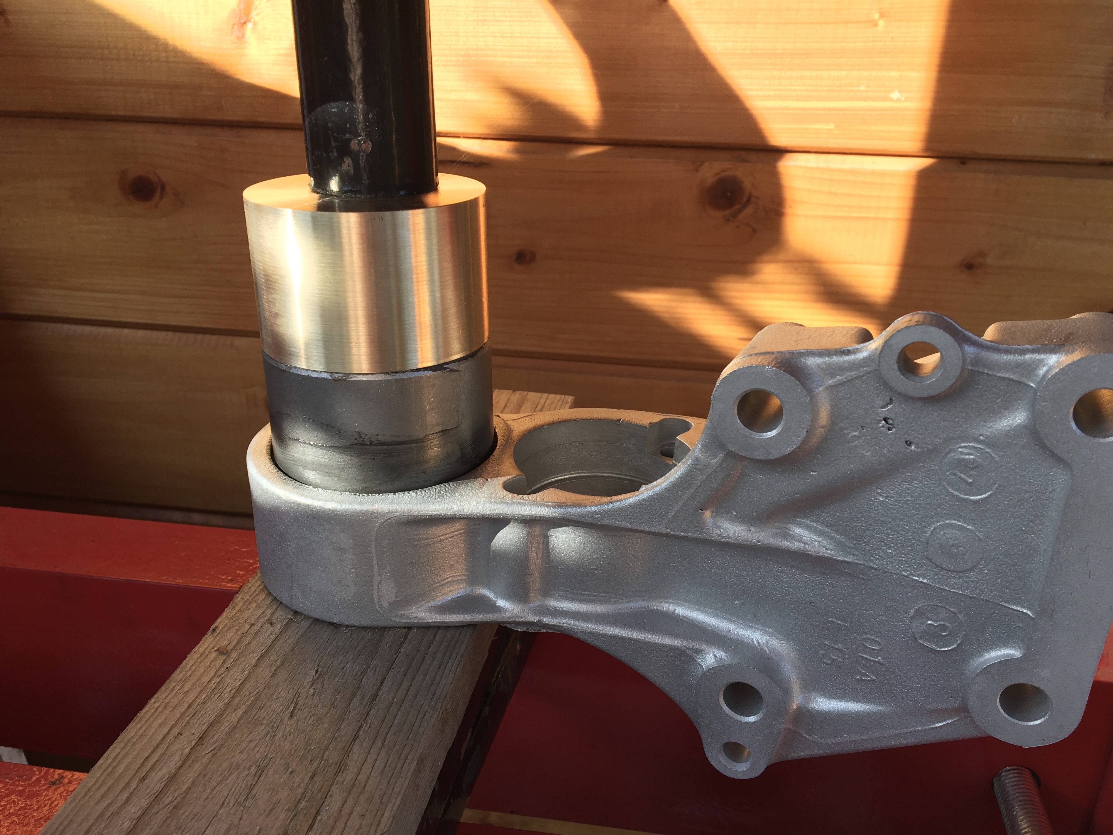

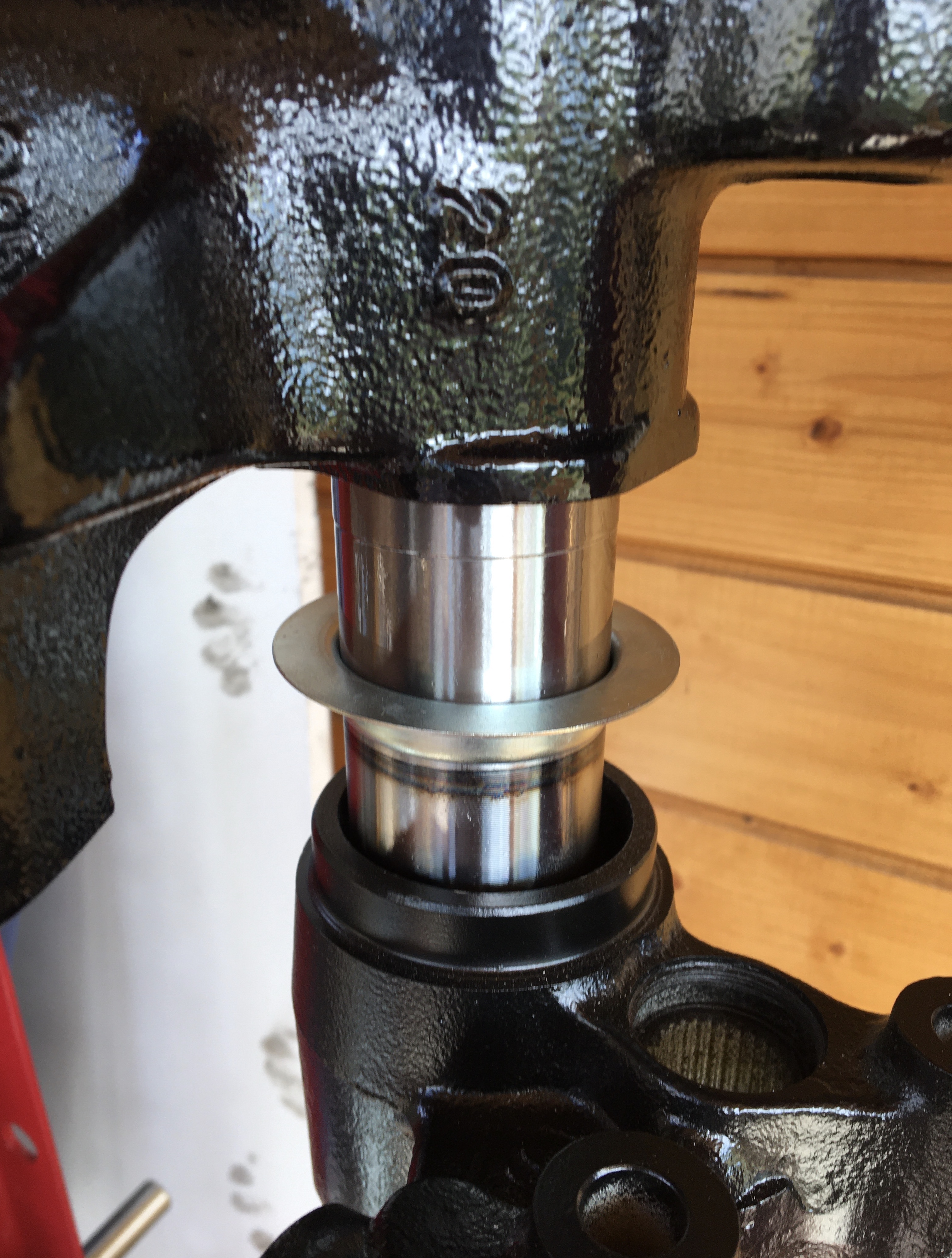

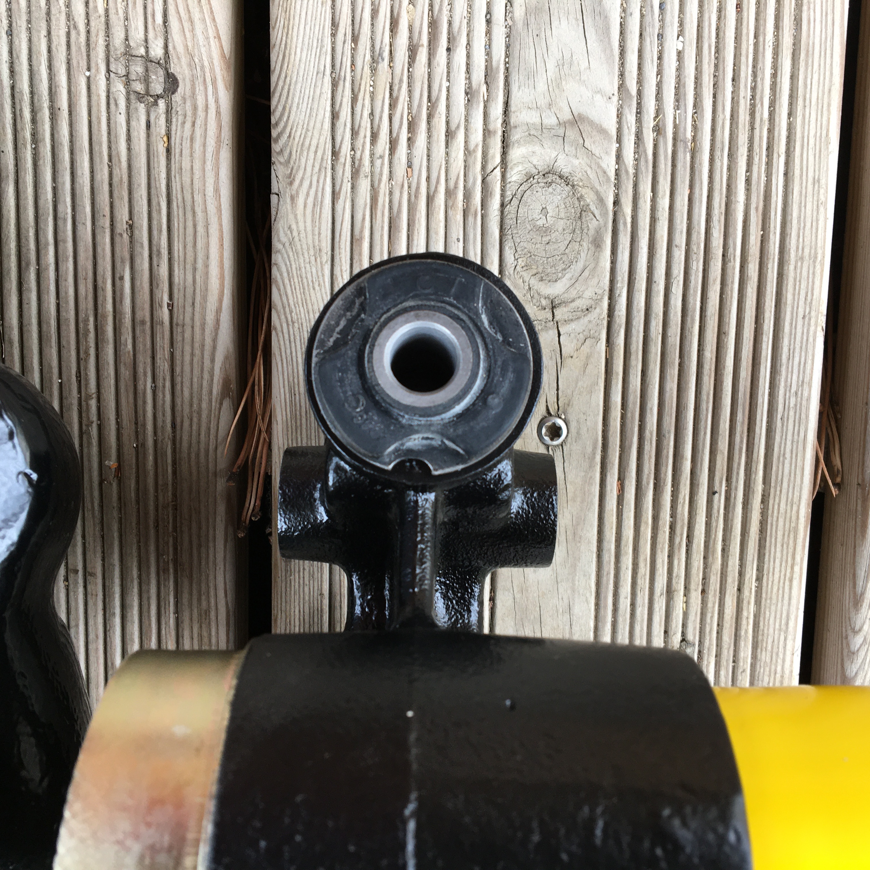

Encore un petit outil bien pratique. :mrgreen:
Ils sont de moins en moins facile à trouver ces Silentblocs !!! Beaucoup sont en 70mm mais les 65 sont rares. :(

admiratif du résultat mais surtout du temps passé et de l'abnégation :ok:

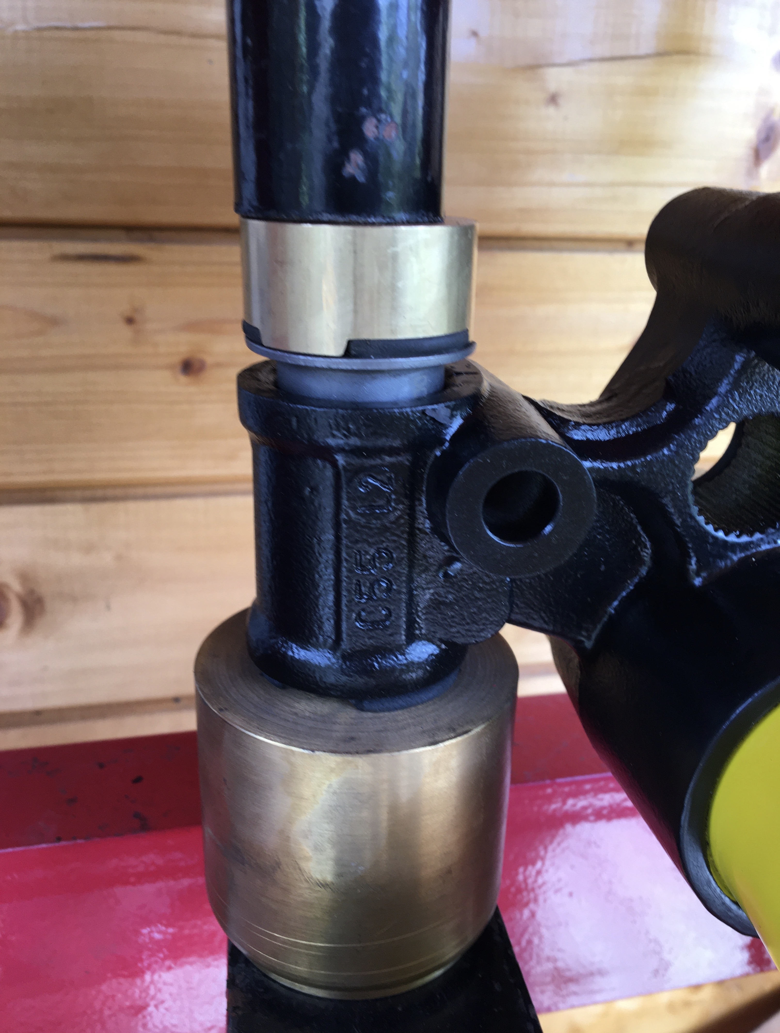

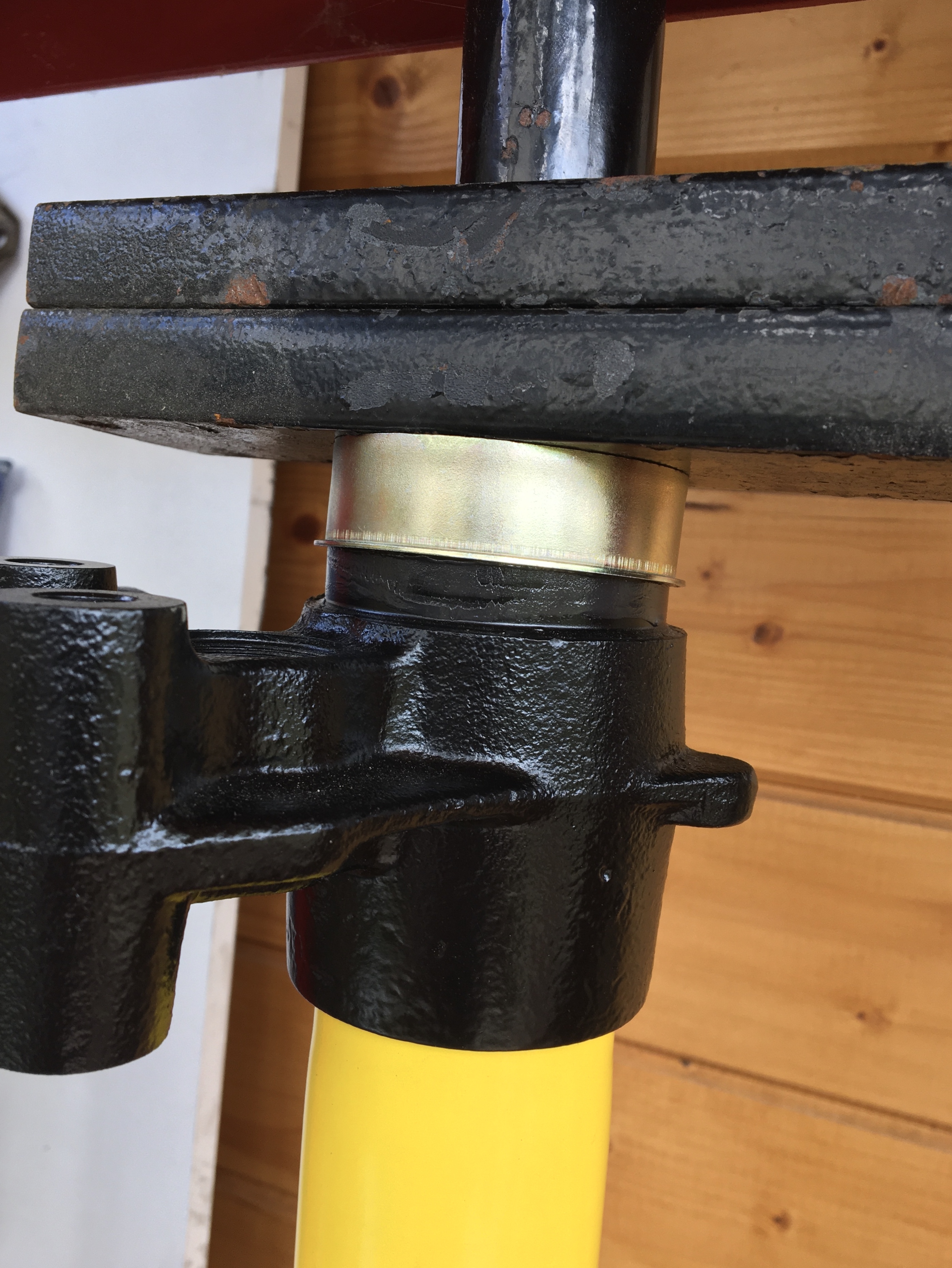

Un bon coup de presse et hop !!!

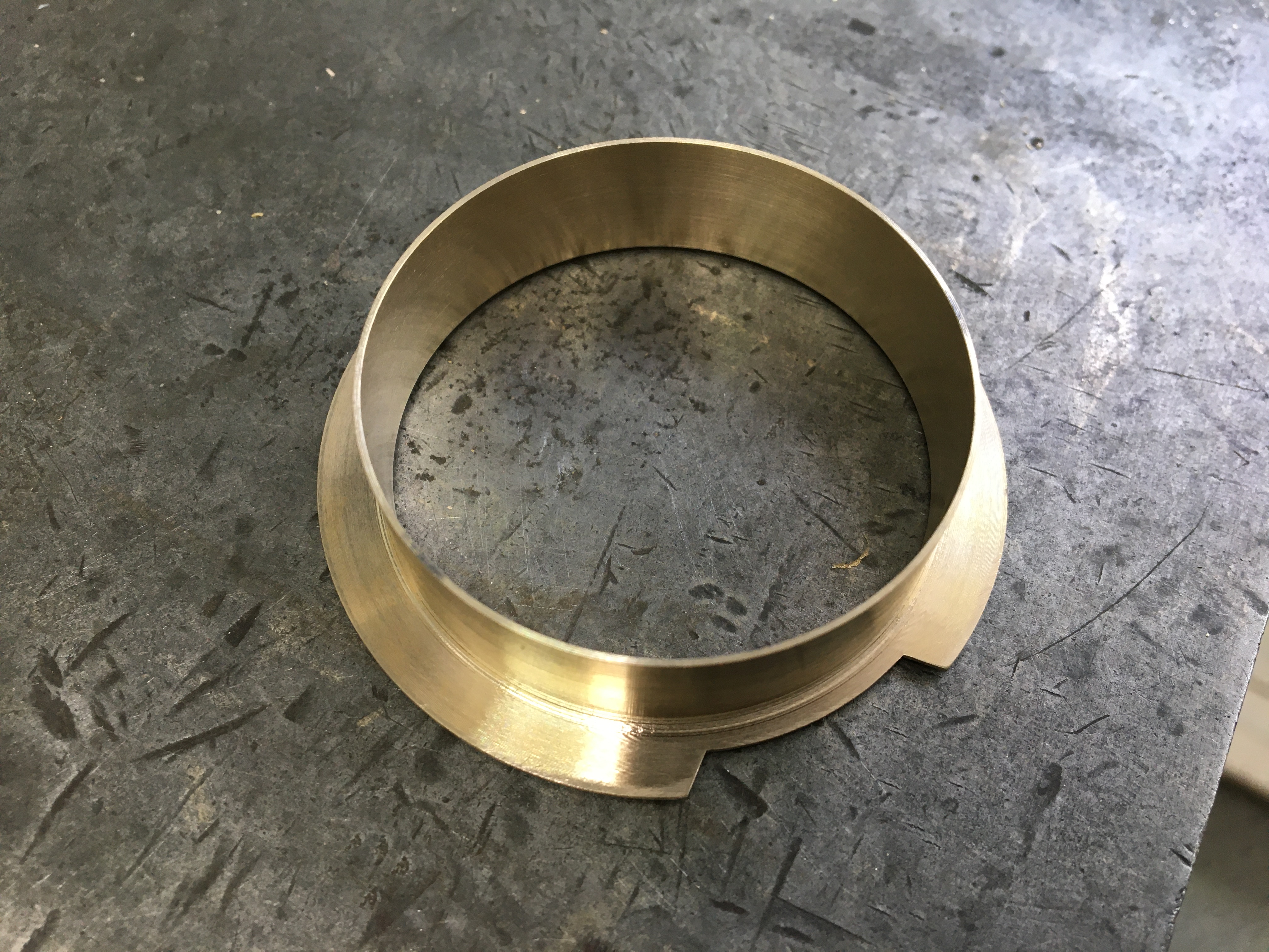

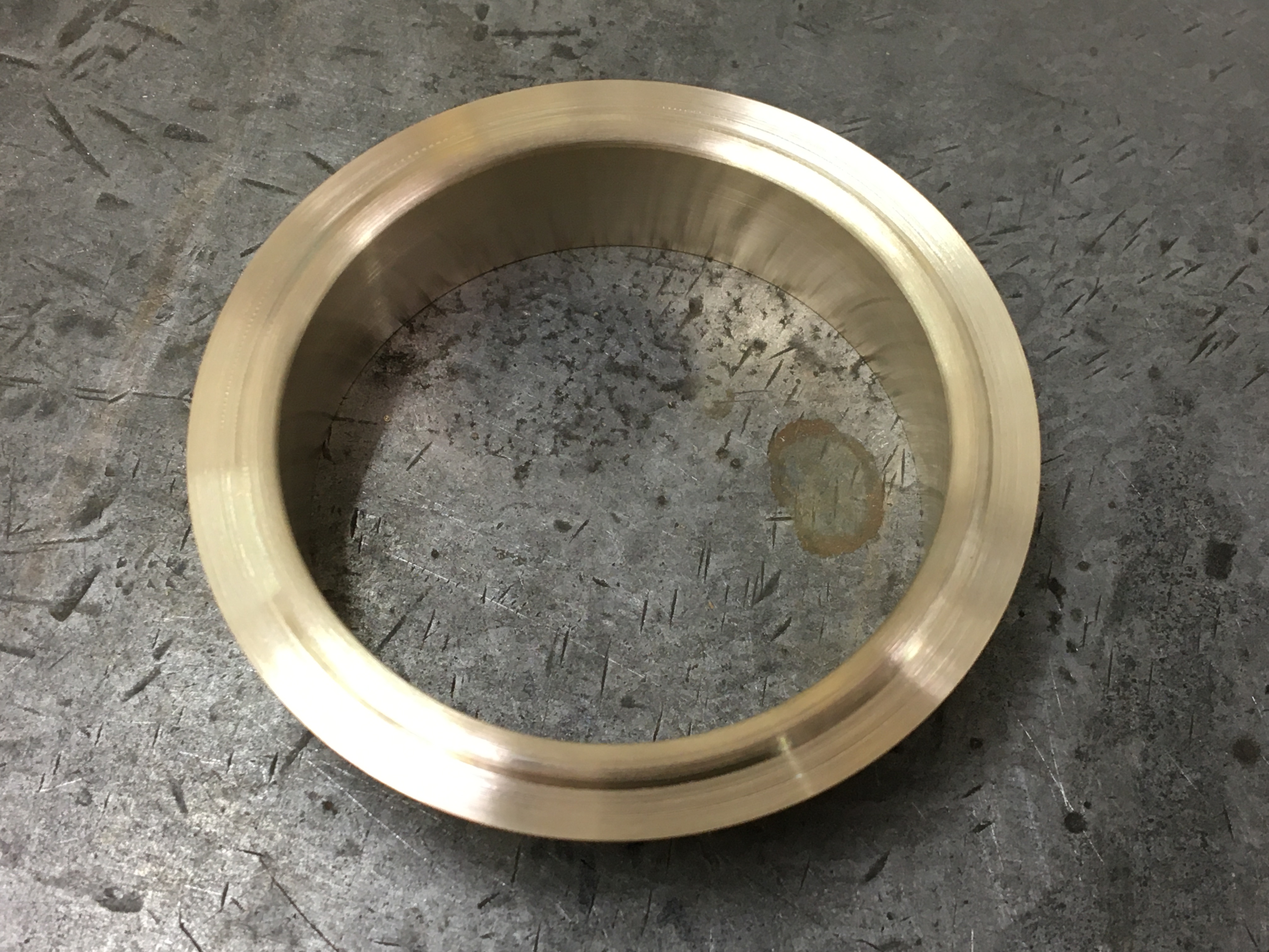

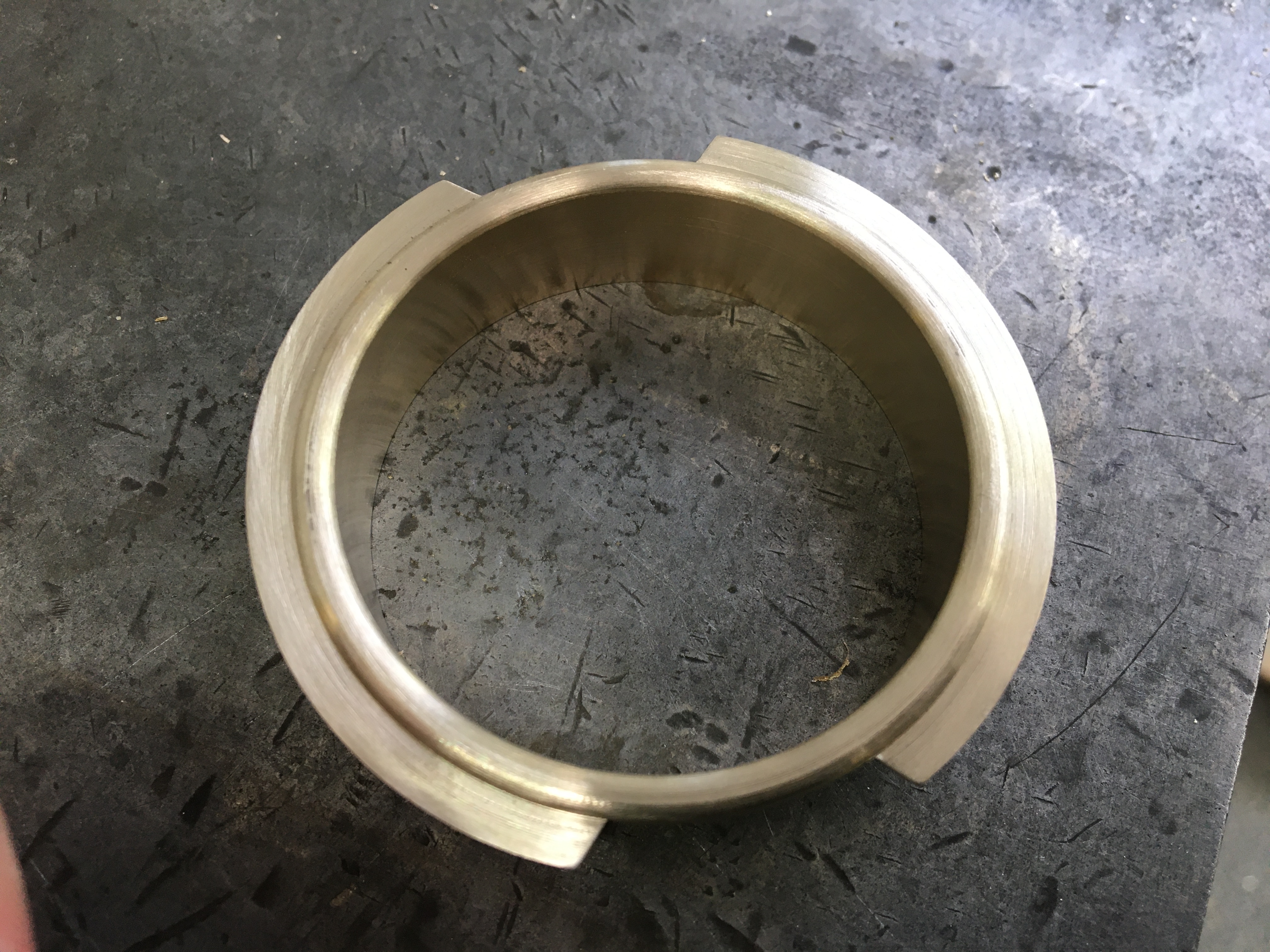

Ce matin je me suis fait ça.
Je vais pouvoir lui faire un joli bichro.
Une entrée de goulotte d’essence !!! La mienne avait disparue... :huh:
Has thanked : 807 times
cinglé :lol: :lol: :lol:
Messages : 19574
Has thanked : 1609 times
Been thanked : 1154 times
Ne me dit pas que c'est du tourné ? :blink:
si, et fraisé, et en bronze :lol:
Messages : 19574
Oh la vache ! :mdr:
