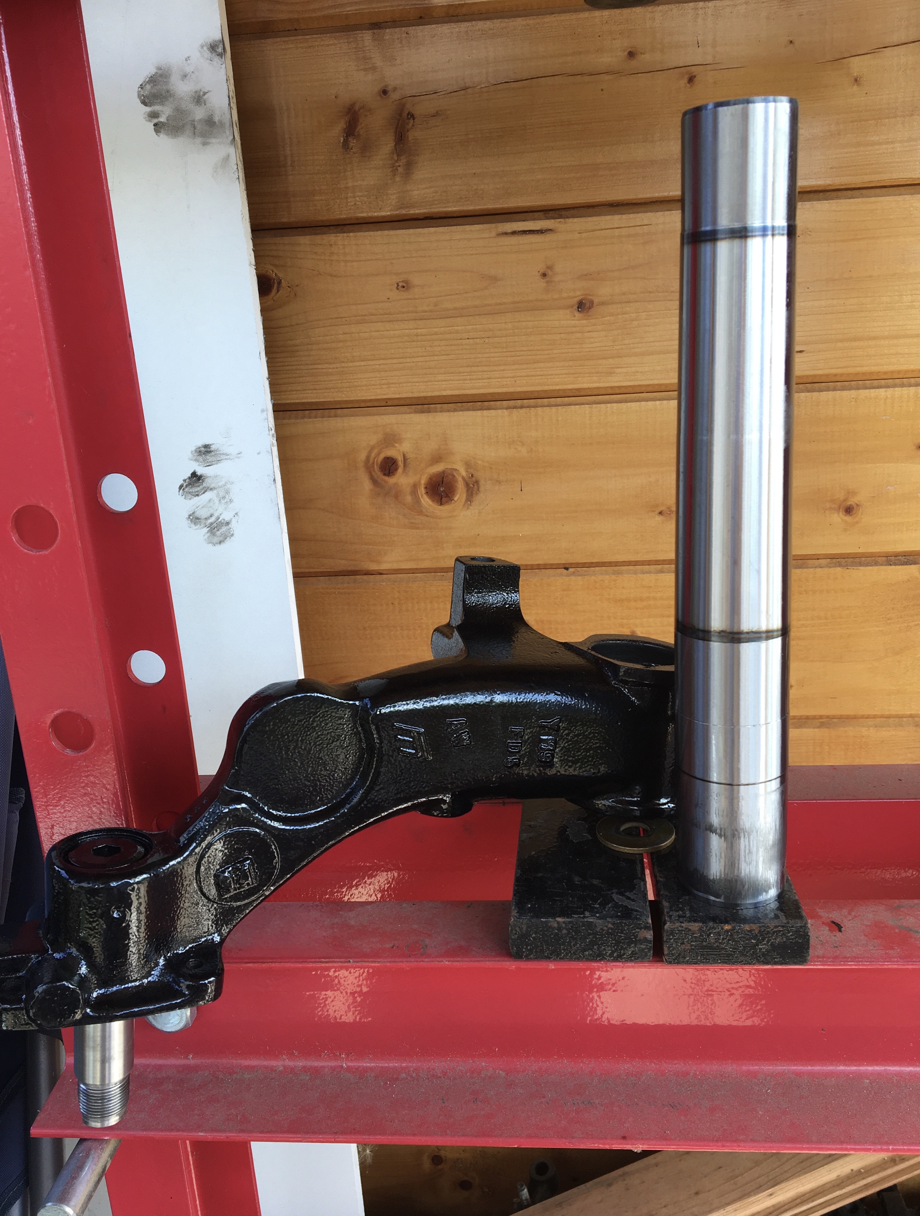

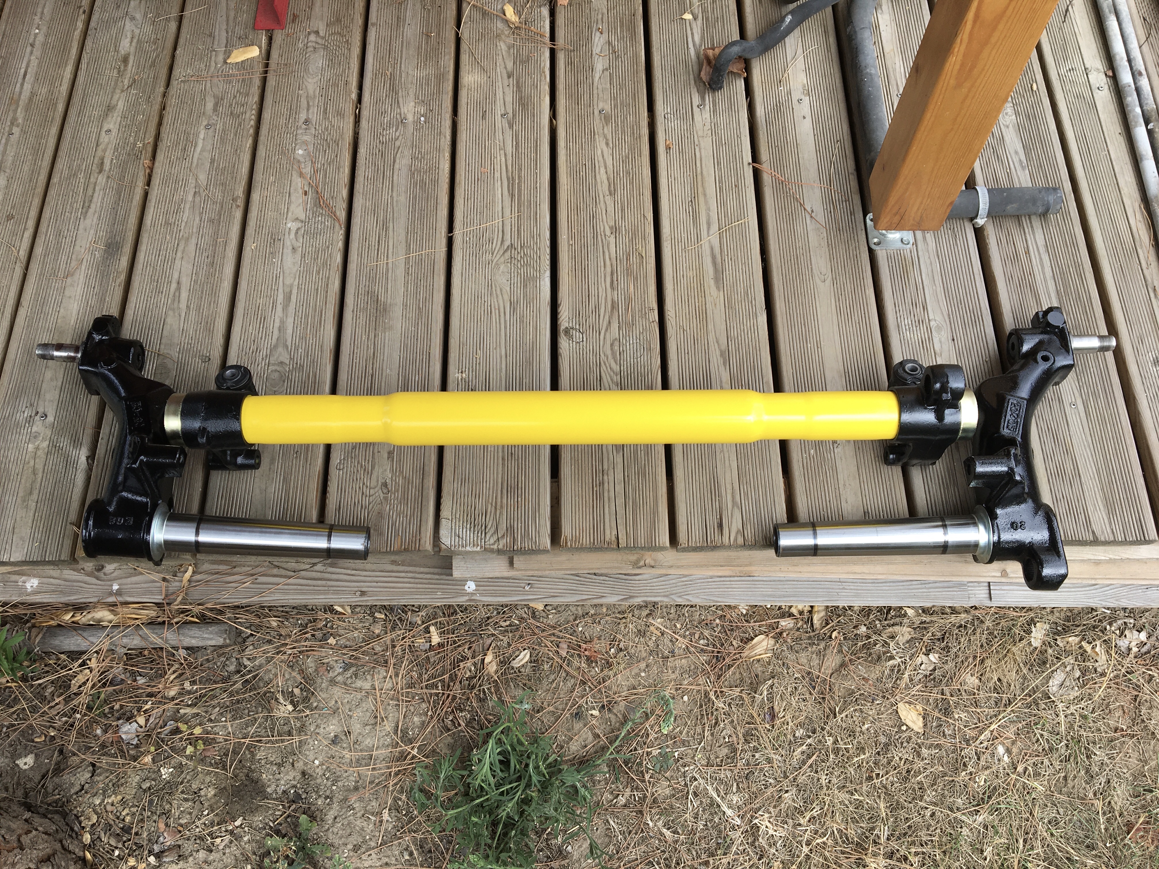

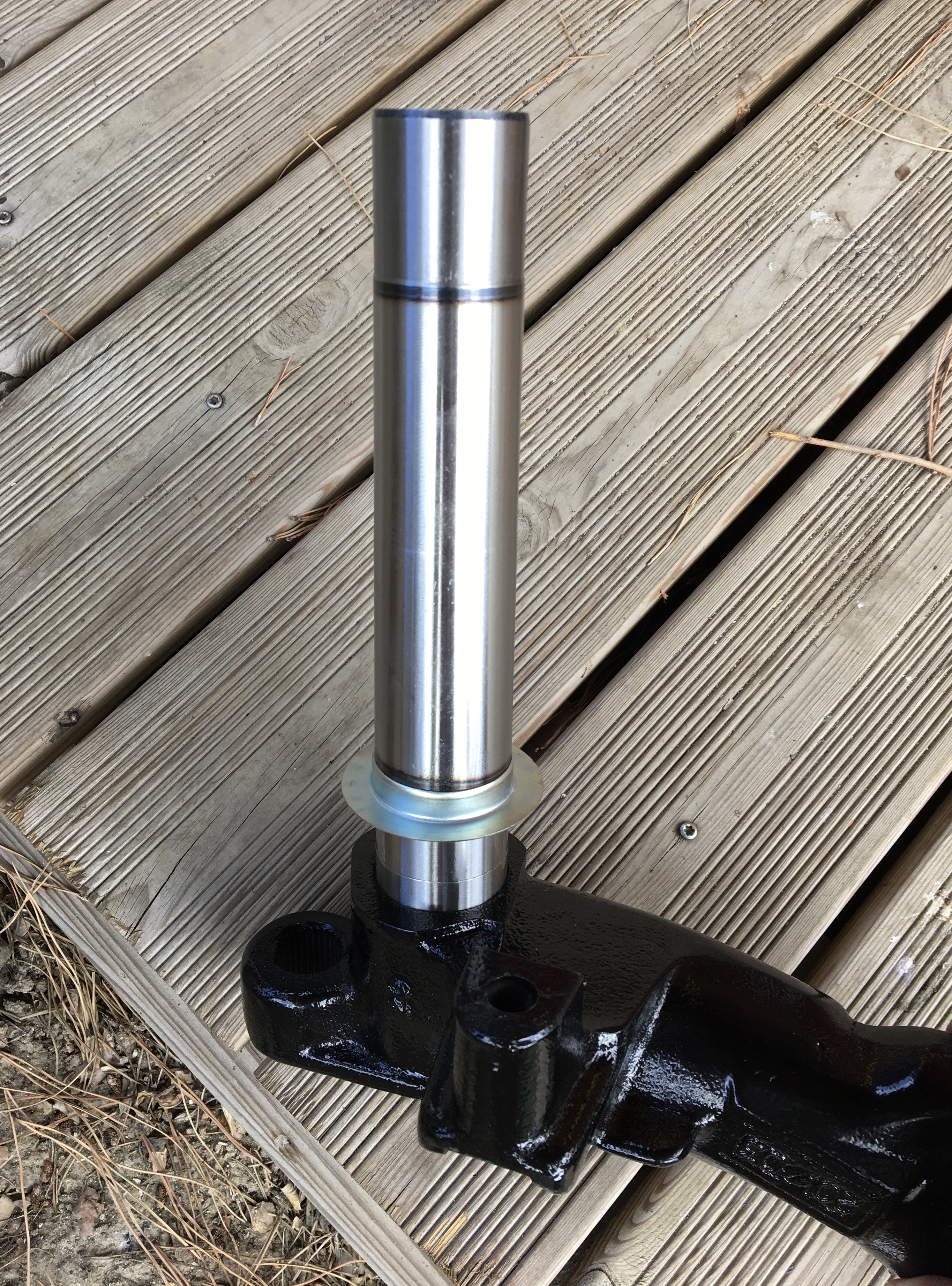

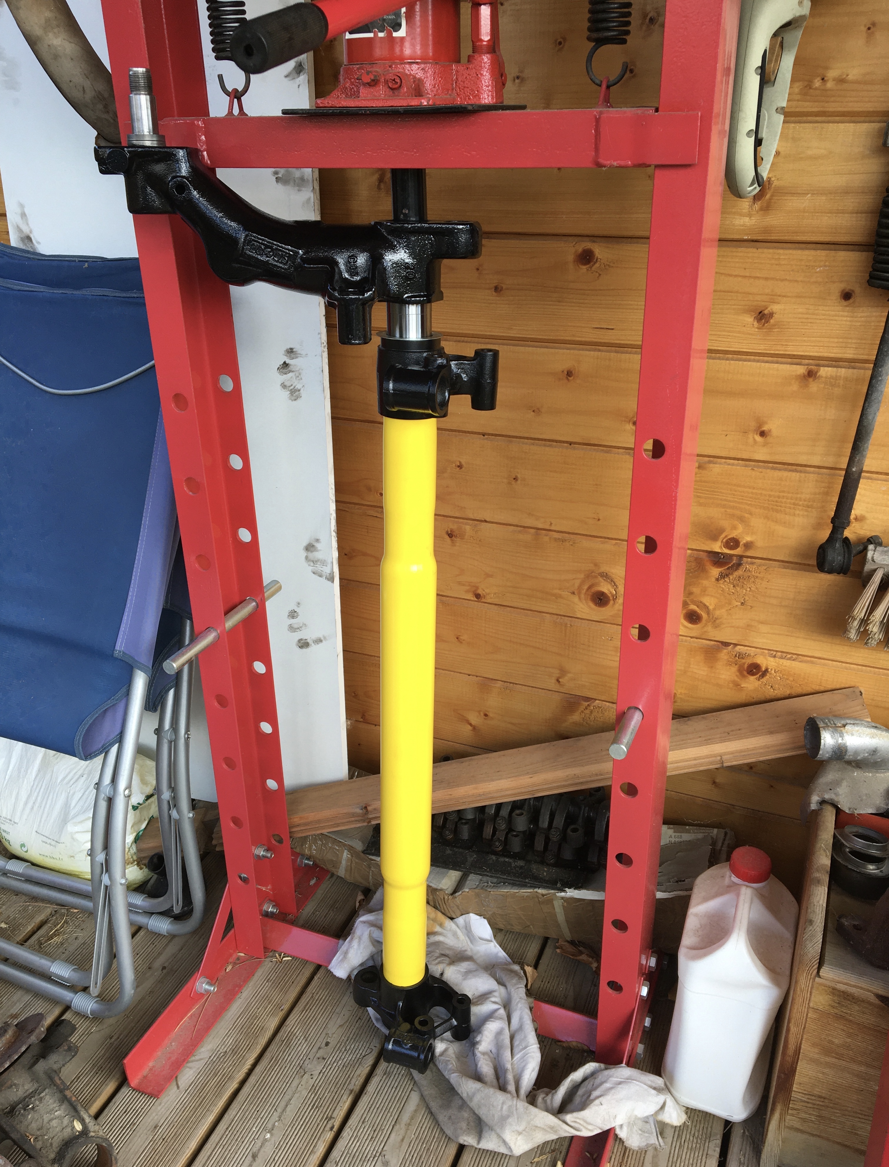

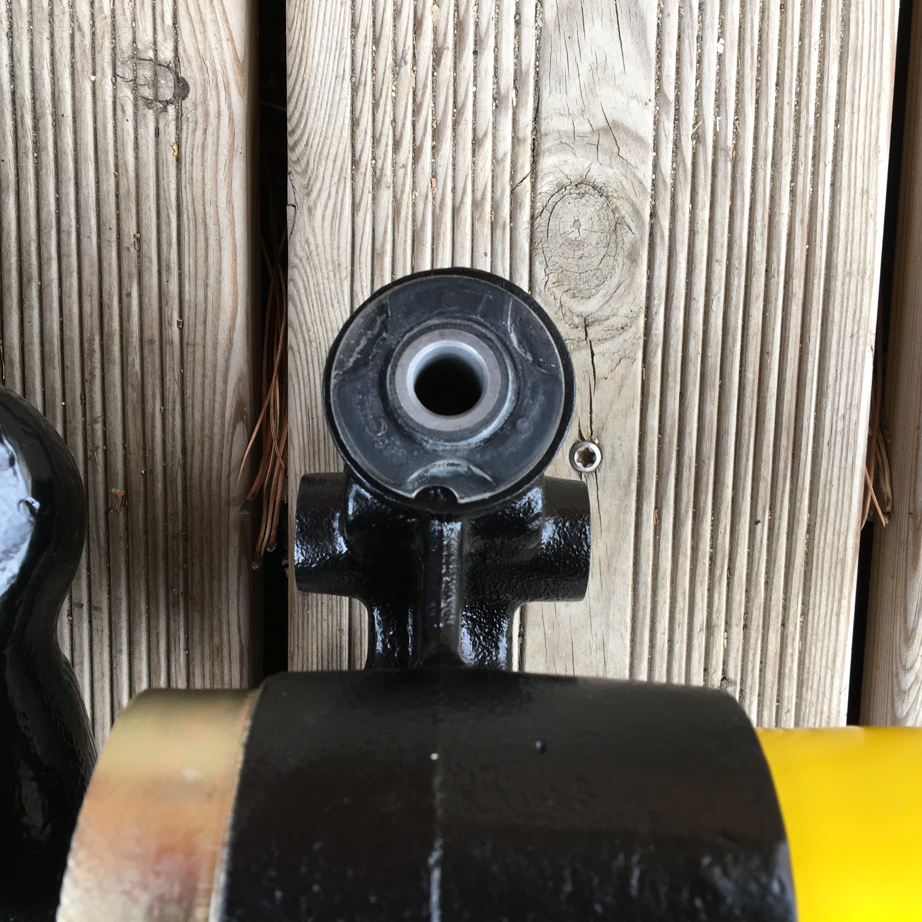

Hier matin j’ai commencé le remontage du train ar.
C’est quand même vachement bien une presse !!! :rolleyes:
D’abord les axes de bras et la collerette.
Je me sers de la poutre pour enfiler la collerette sur l’axe de bras.
Puis la collerette qui reçoit le joint à lèvre
Et enfin les Silentblocs de poutre.
Restera à assembler le tout. :mrgreen:

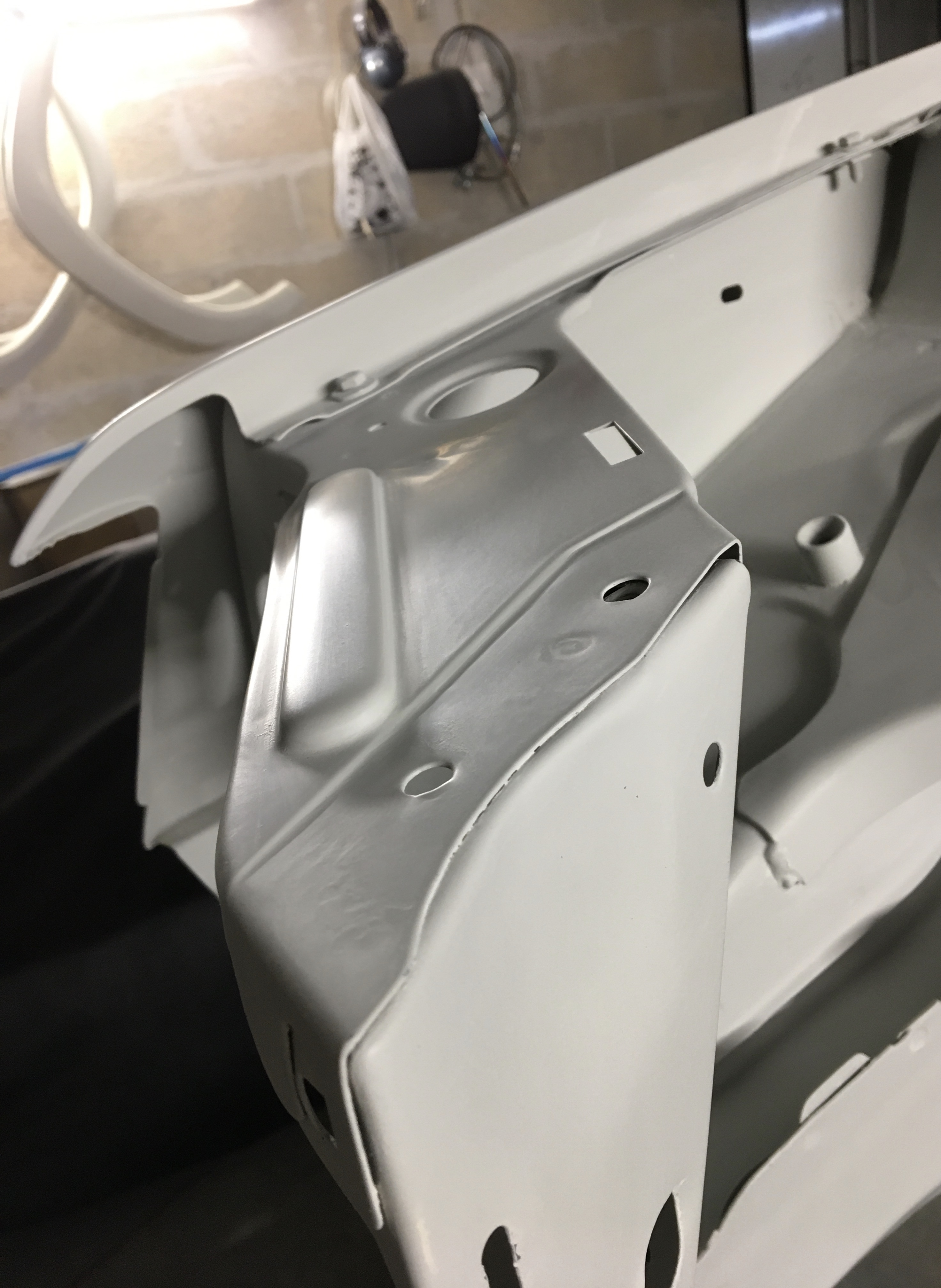

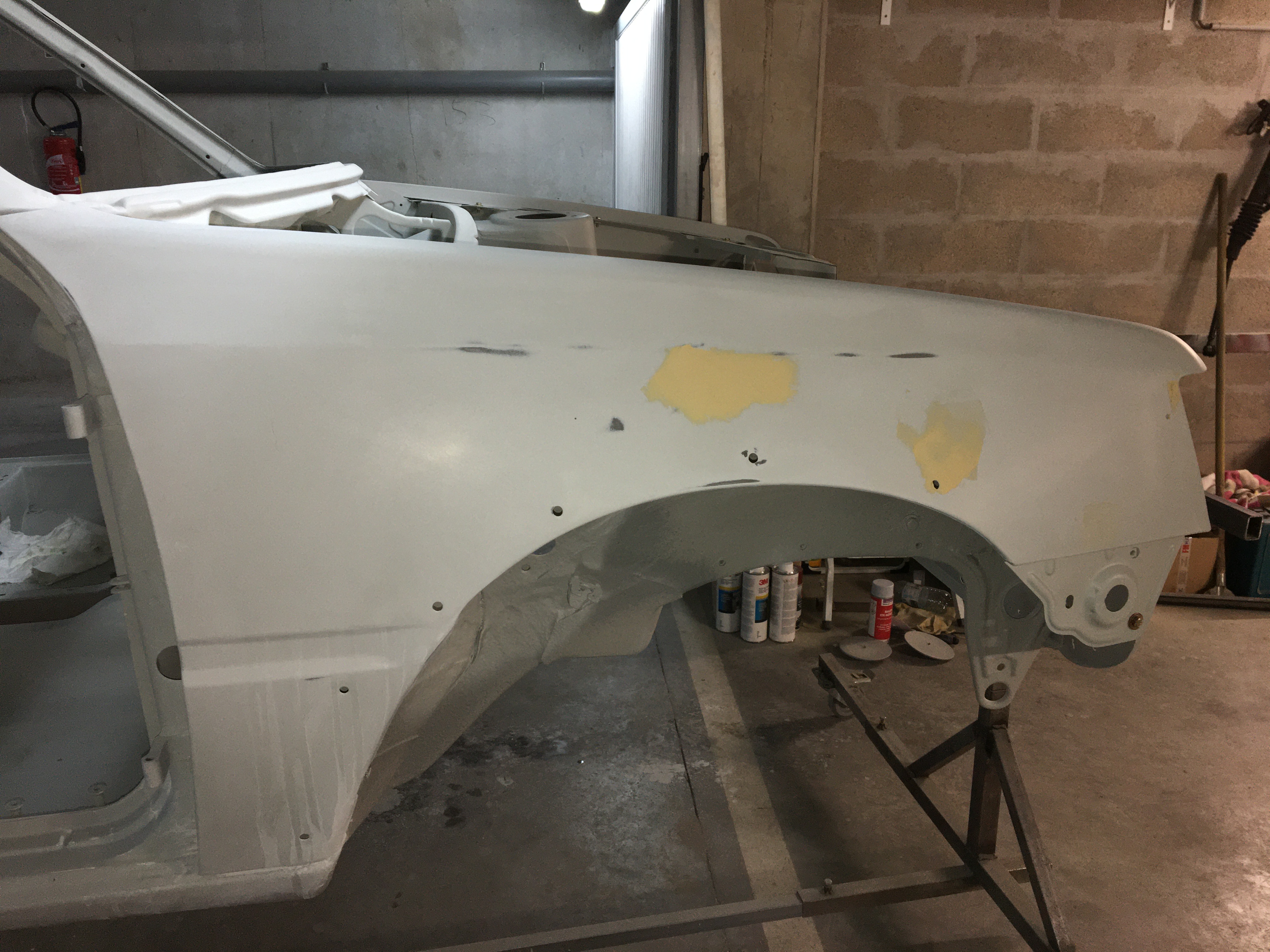

J’ai commencé à travailler sur mes ailes av hier aprem.
Elles ont pas mal trinqué. Il y a du taff.... :blush:
Je ne sais pas si je vais les coller au final. J’hésite.
Le problème, c’est qu’il faut mettre un coup de blanc dessous avant de les coller. Sinon sous la pointe de l’aile en bas du montant de pare brise, ce ne sera pas facile de peindre.

Ils sont fous ces romains!!!Je rêve de refaire mon train arrière comme ça <oo> .Les bras et poutre ont été thermolaqués également?Ou plus traditionnellement...
Messages : 8835
Has thanked : 1229 times
Been thanked : 1599 times
La poutre est peinte normale et les bras sont thermolaqués.

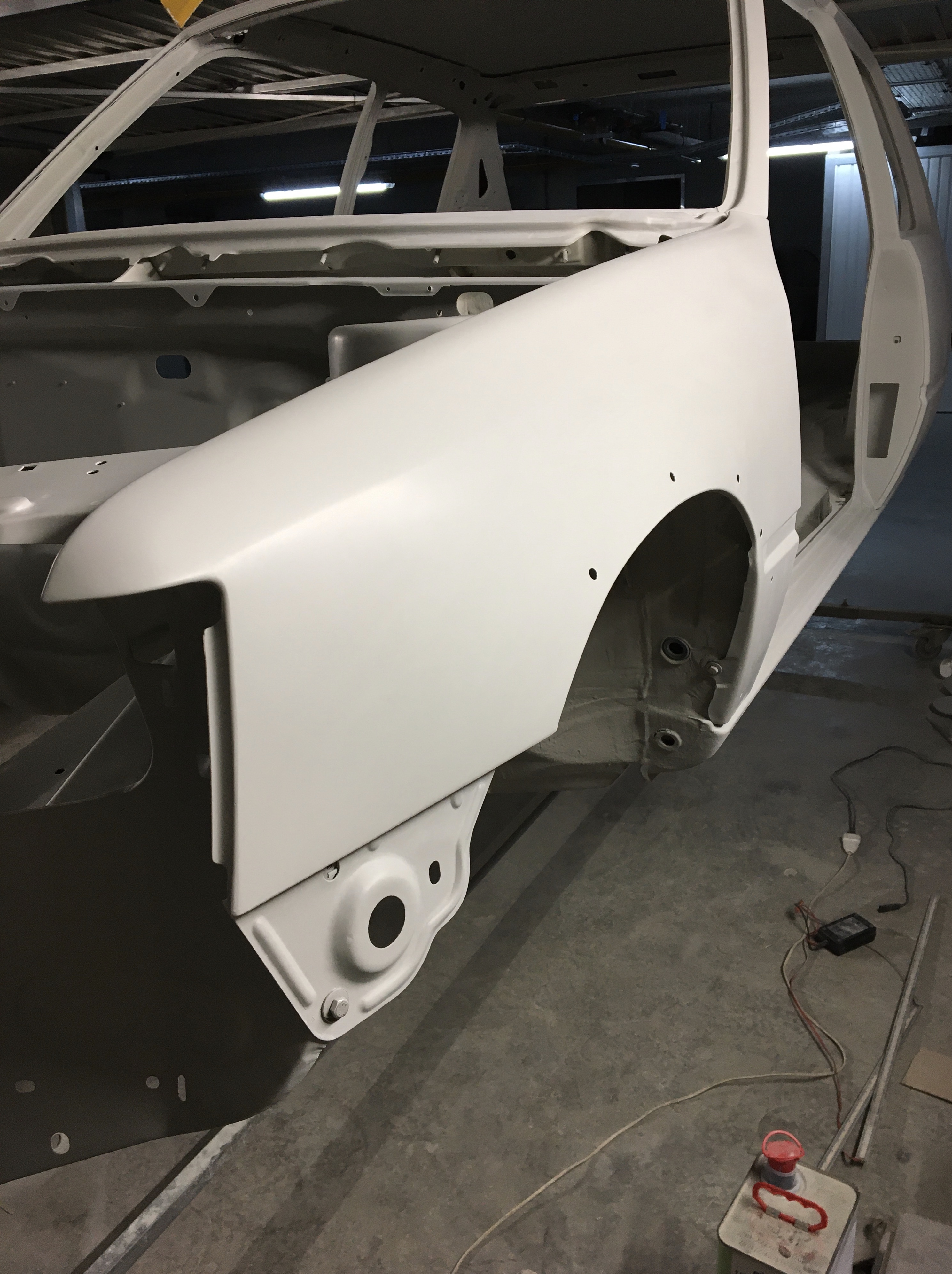

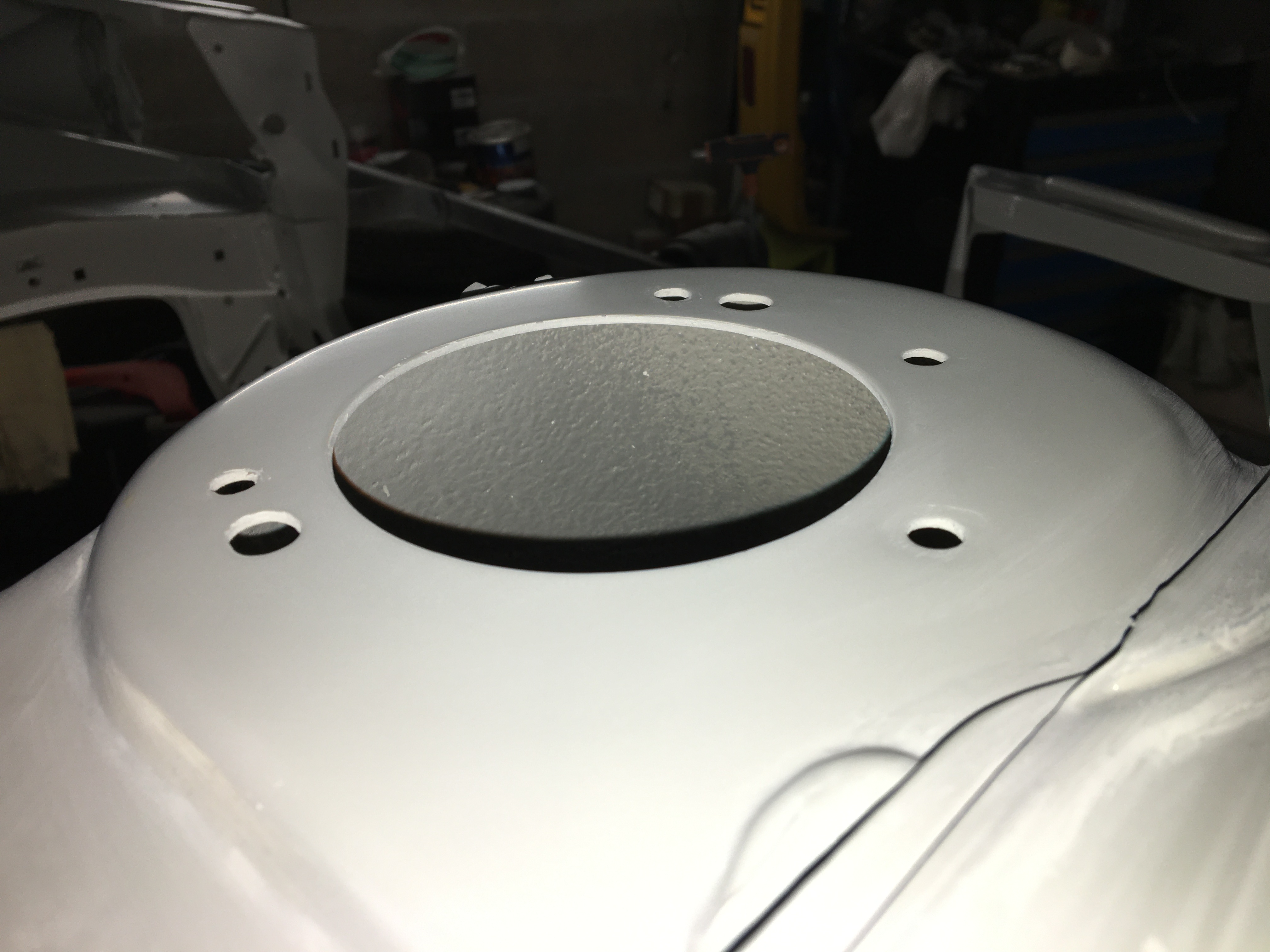

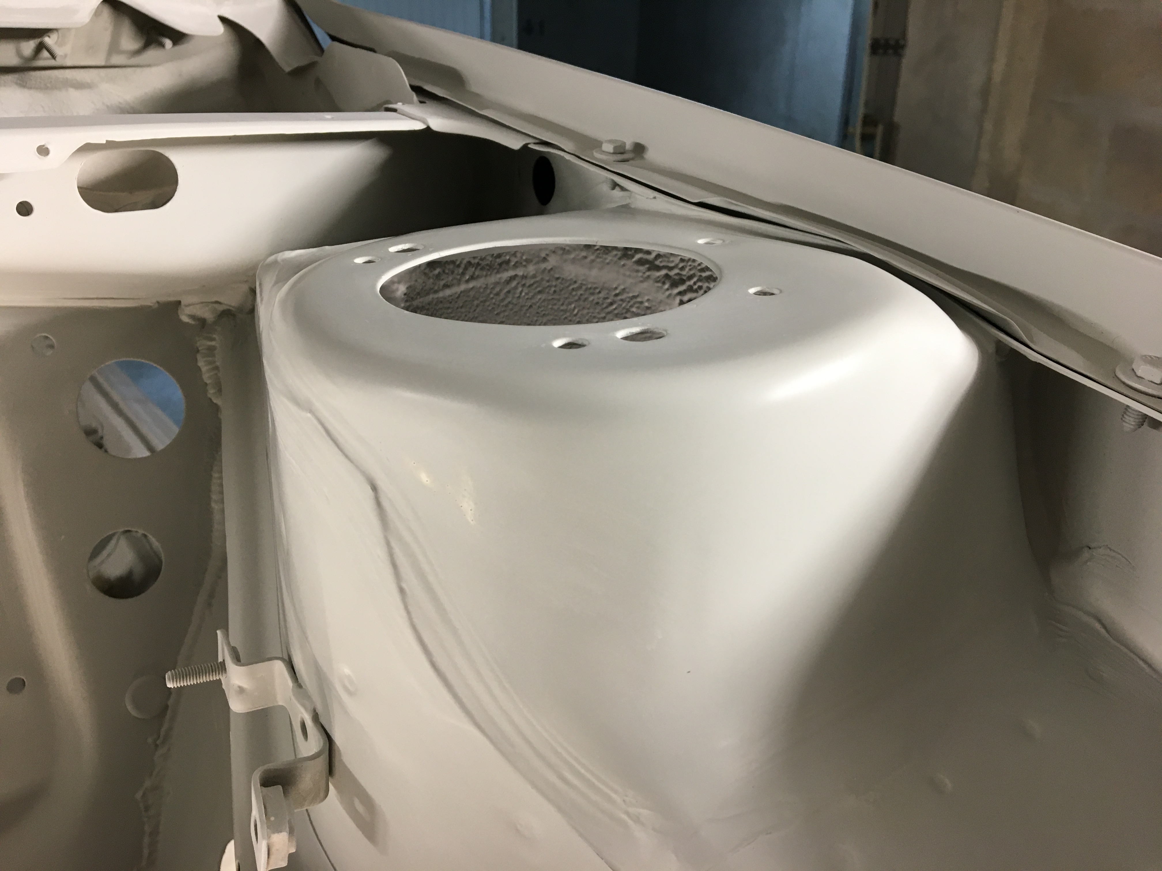

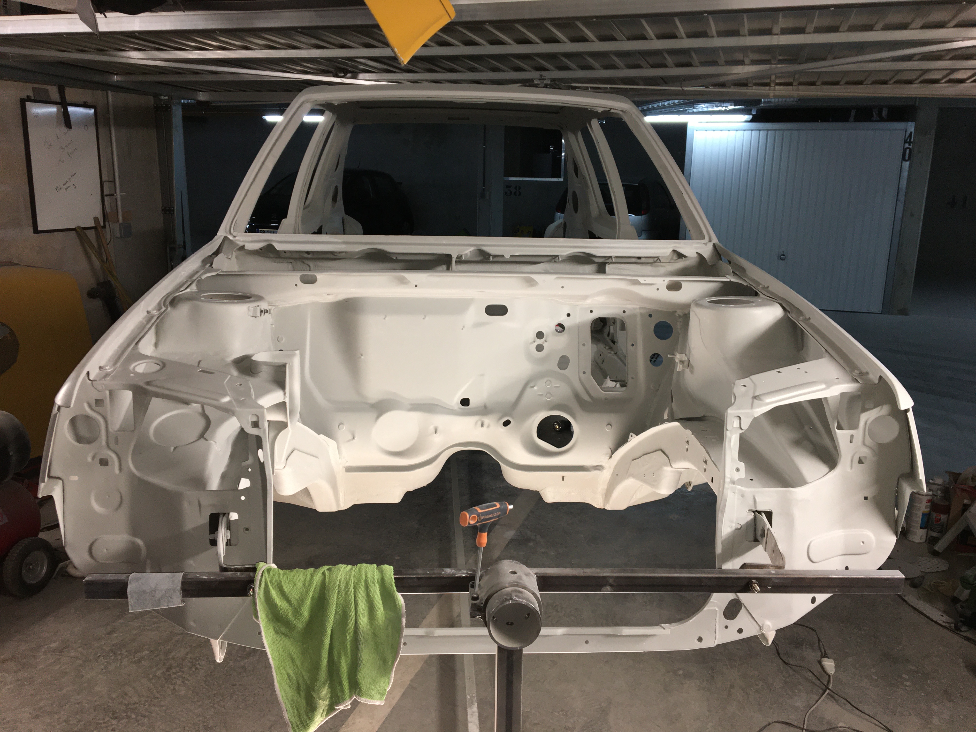

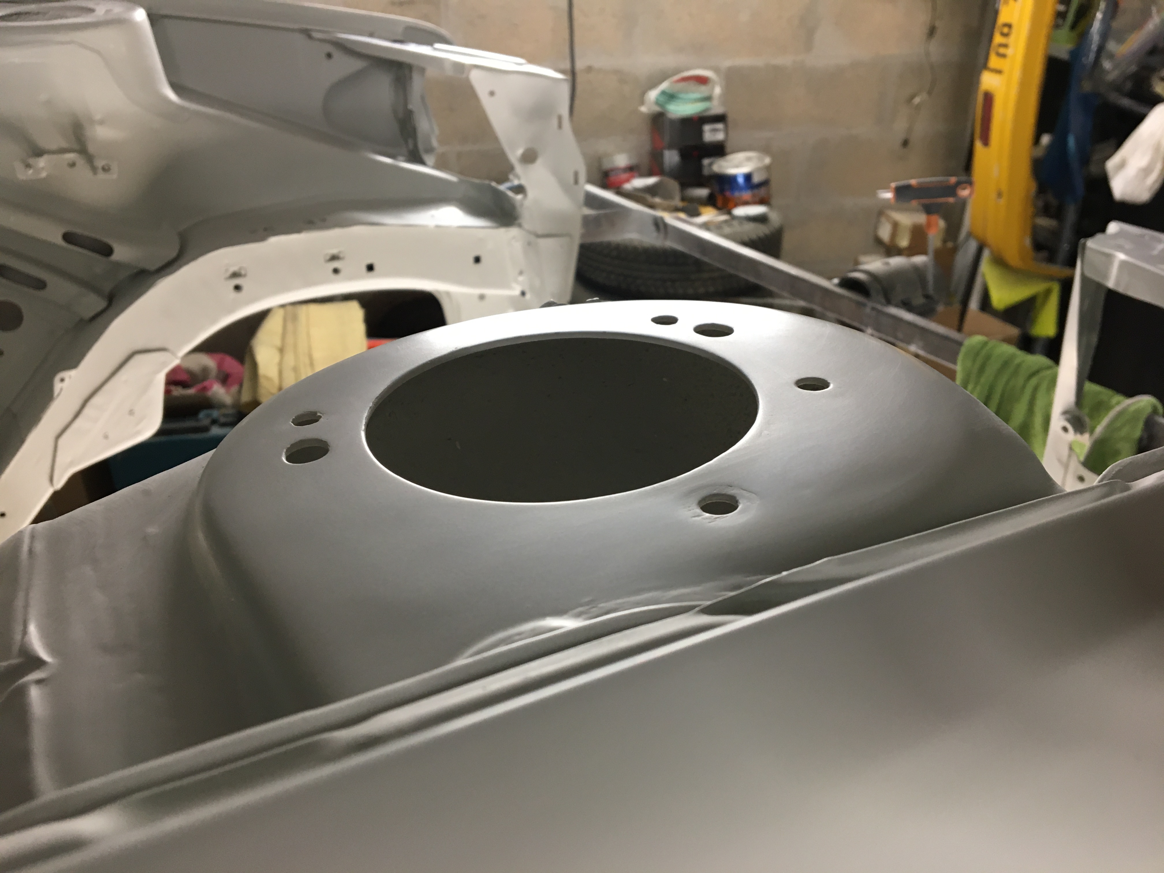

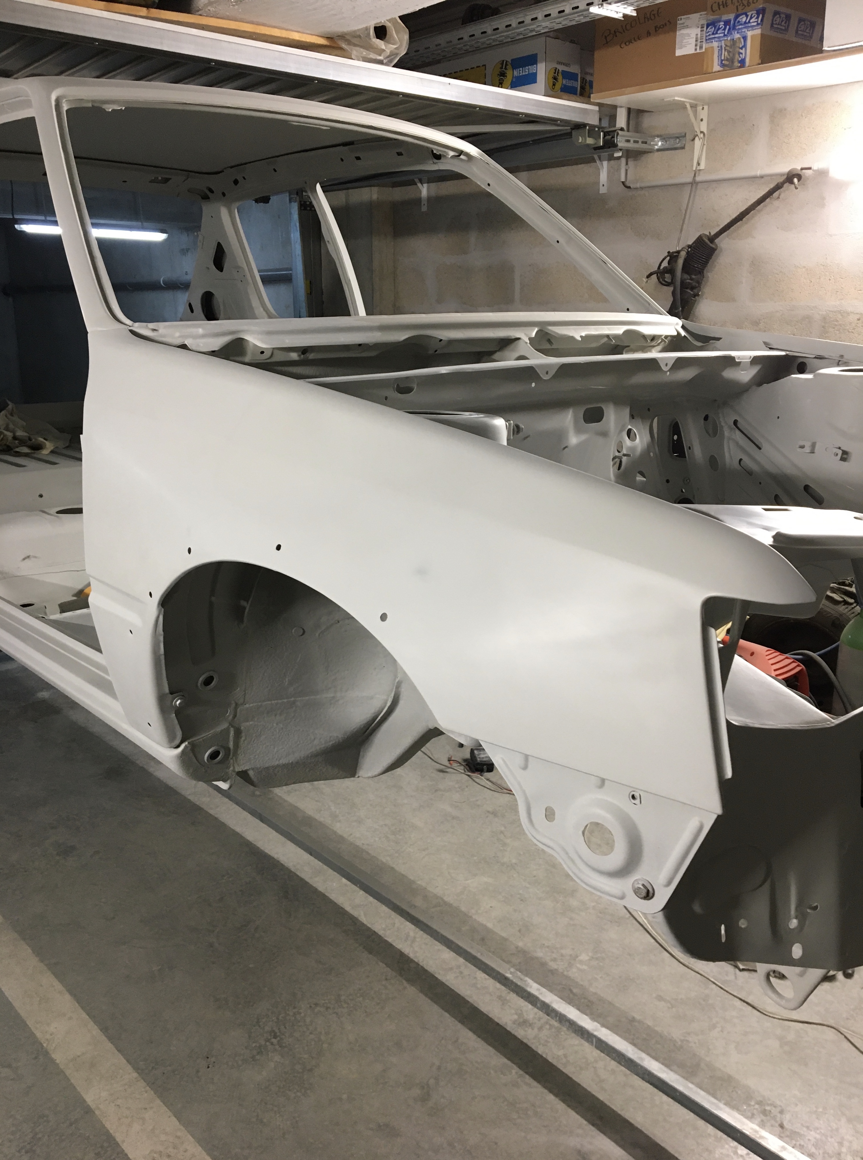

Voilà les travaux du week-end.
La préparation du compart est terminée.
Je suis assez satisfait du résultat. C’est pas évident de vous le montrer en image mais je vais essayer quand même.
Il est apprêté deux fois avec ponçage a l’eau après chaque couche.
Mes deux ailes avant sont aussi prête.
Restera à découvrir le résultat après peinture !!

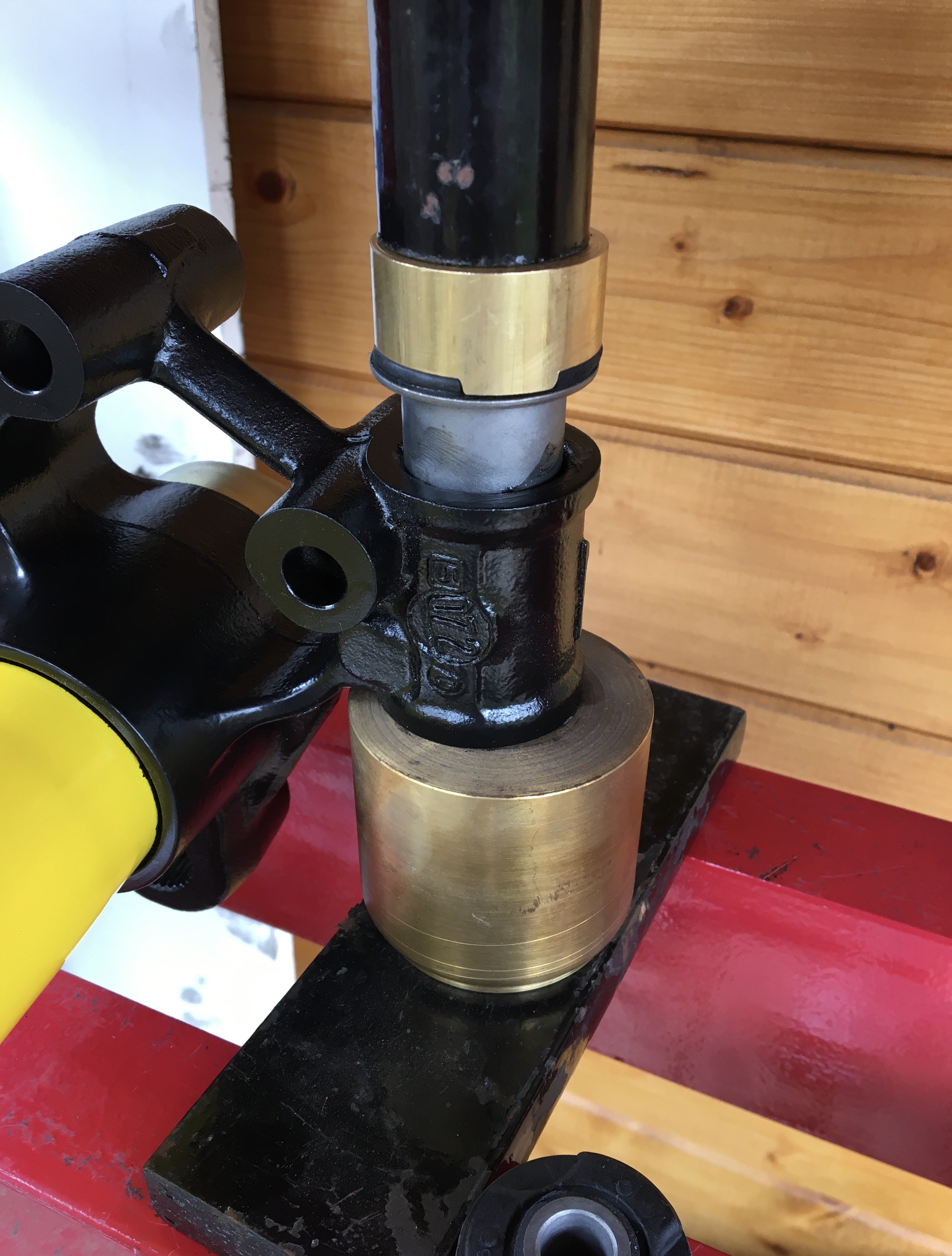

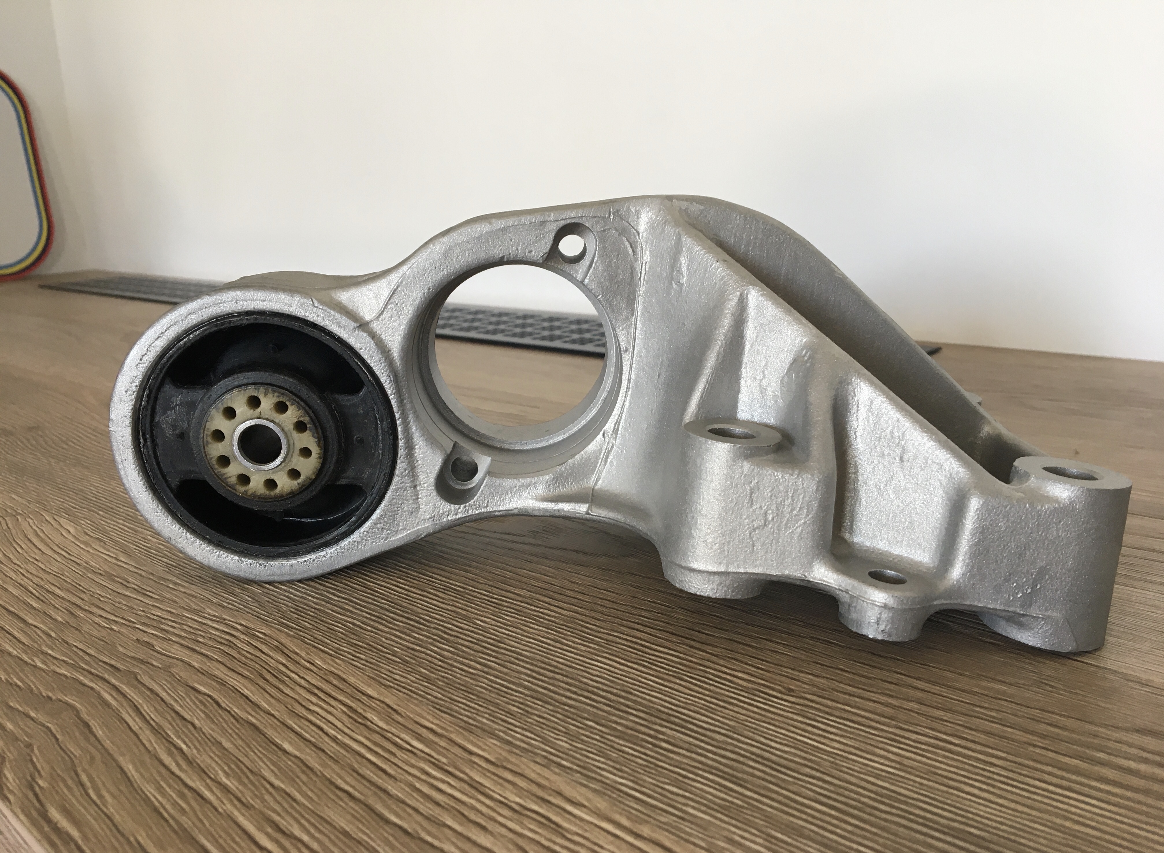

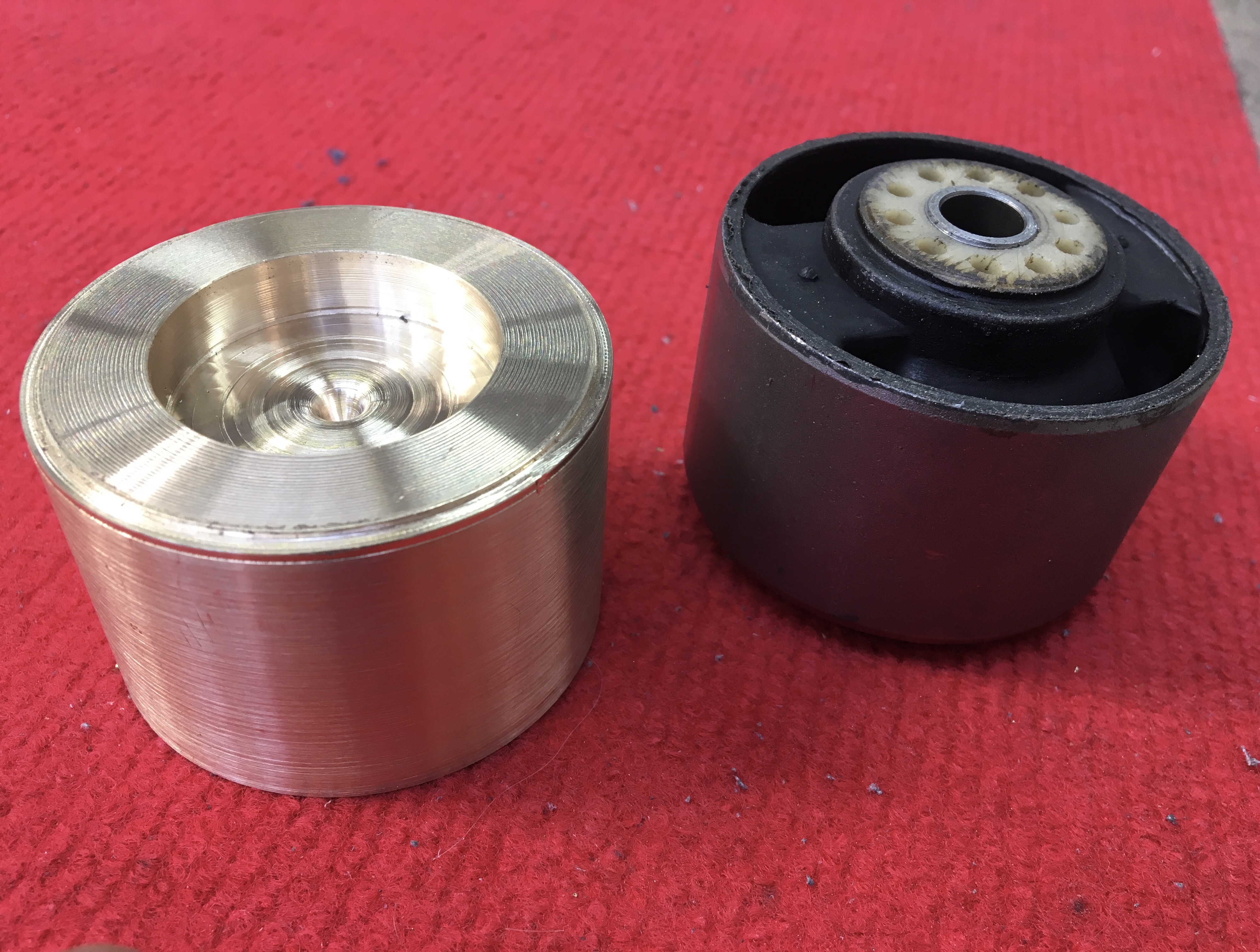

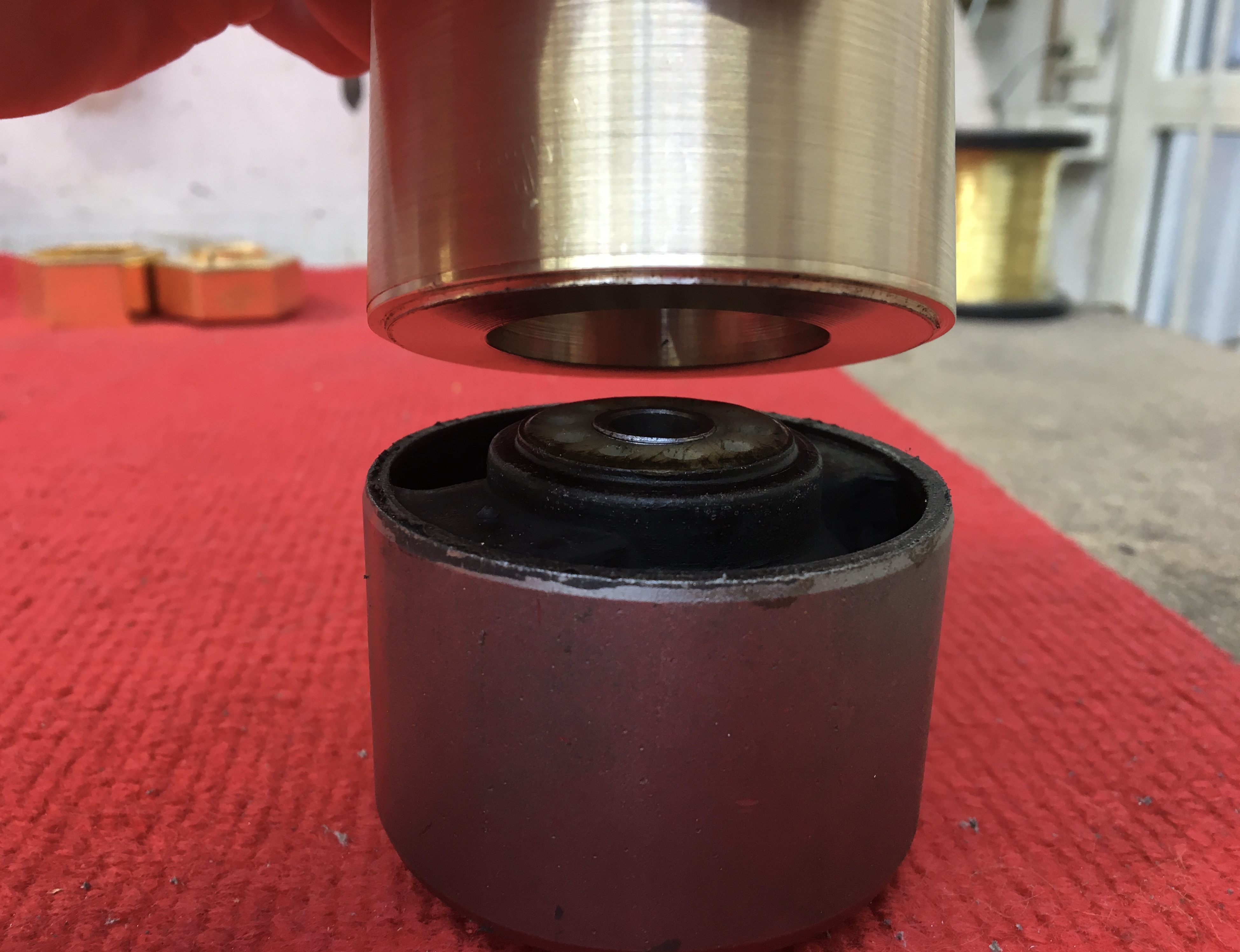

Encore un petit outil bien pratique. :mrgreen:
Ils sont de moins en moins facile à trouver ces Silentblocs !!! Beaucoup sont en 70mm mais les 65 sont rares. :(

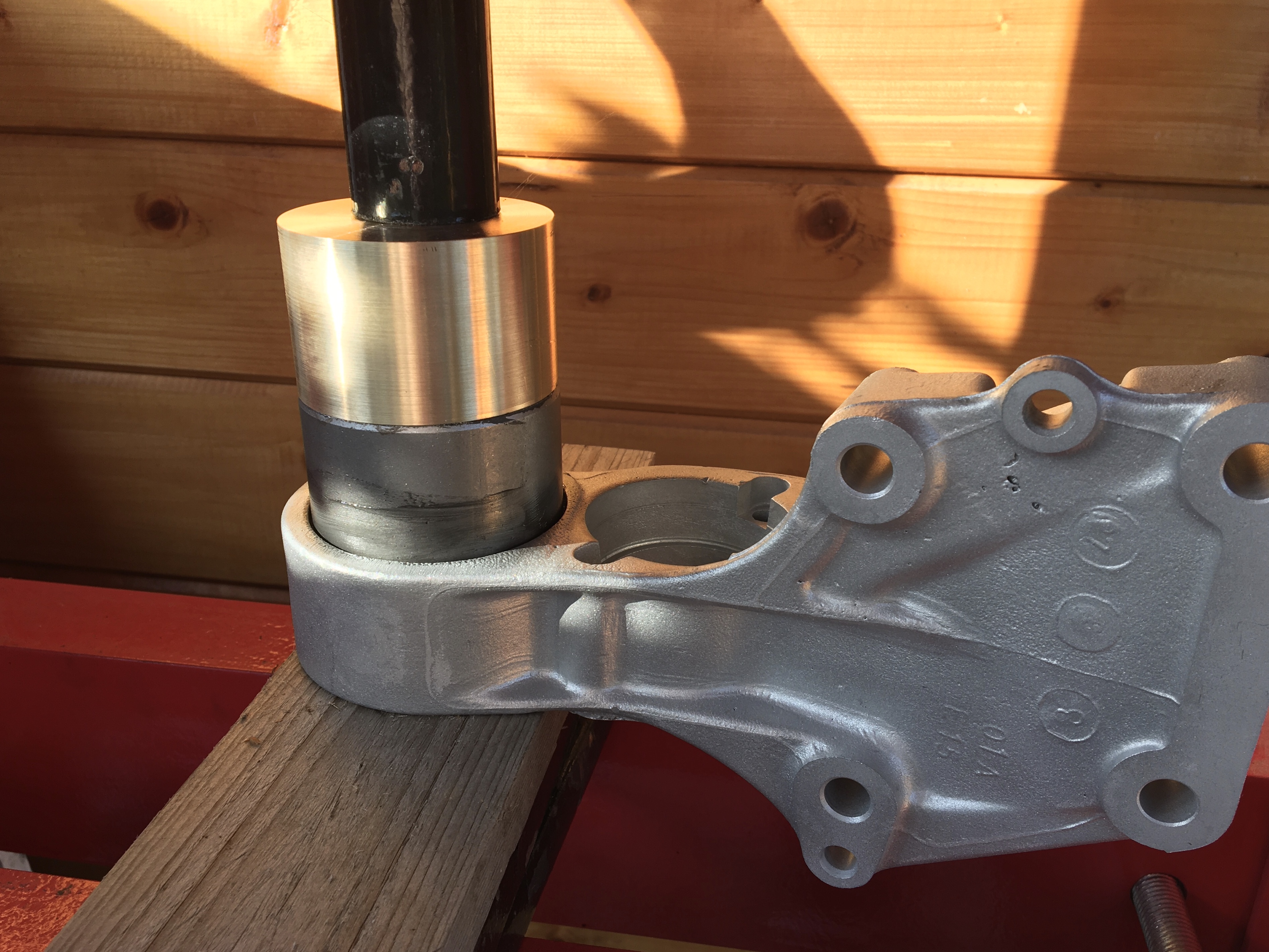

Un bon coup de presse et hop !!!
Messages : 2918
Has thanked : 400 times
Been thanked : 259 times
beau travail François :ok:

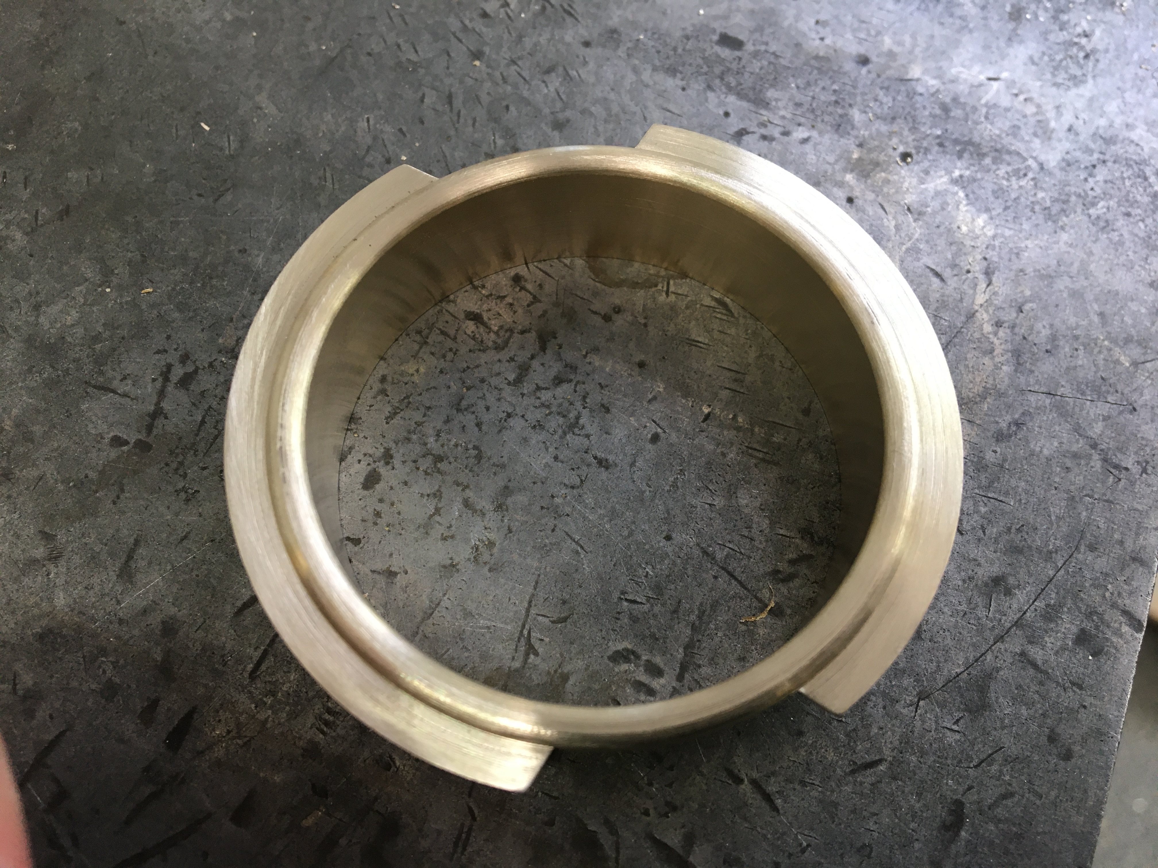

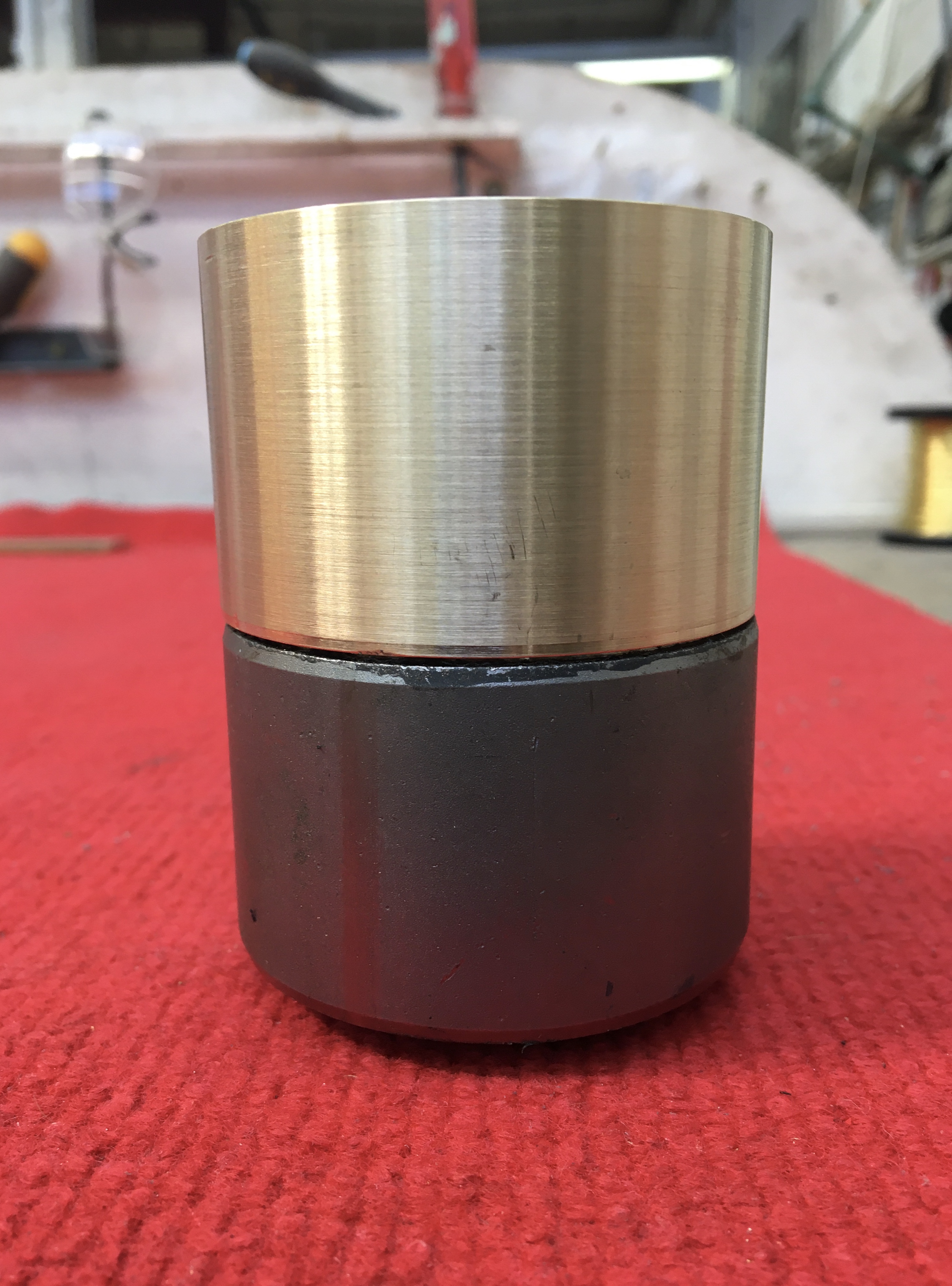

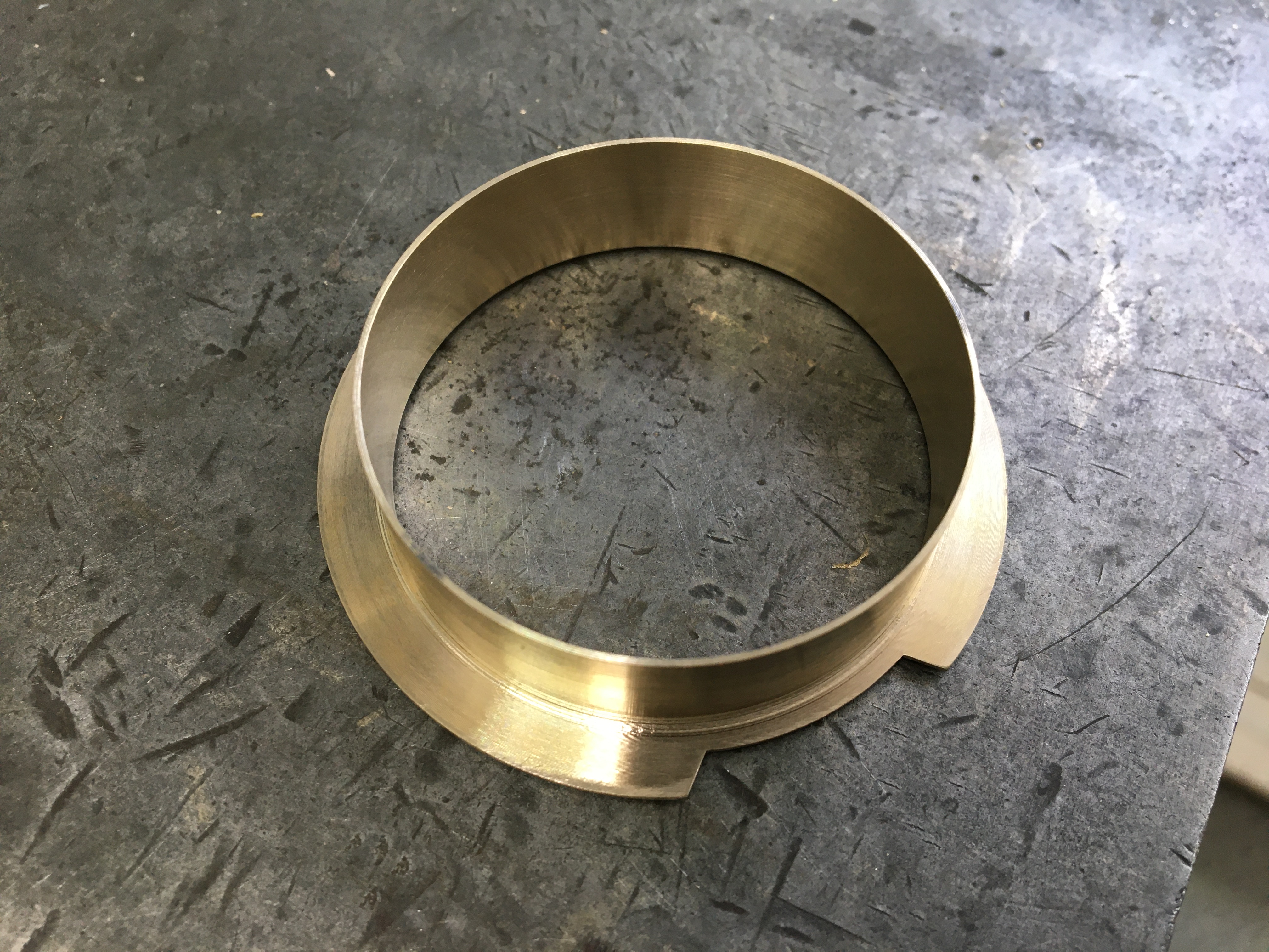

Ce matin je me suis fait ça.
Je vais pouvoir lui faire un joli bichro.
Une entrée de goulotte d’essence !!! La mienne avait disparue... :huh:
Messages : 9727
Has thanked : 1076 times
Been thanked : 1080 times
cinglé :lol: :lol: :lol:
Messages : 37380
Has thanked : 2611 times
Been thanked : 1778 times
Ne me dit pas que c'est du tourné ? :blink:
Messages : 9727
si, et fraisé, et en bronze :lol:
