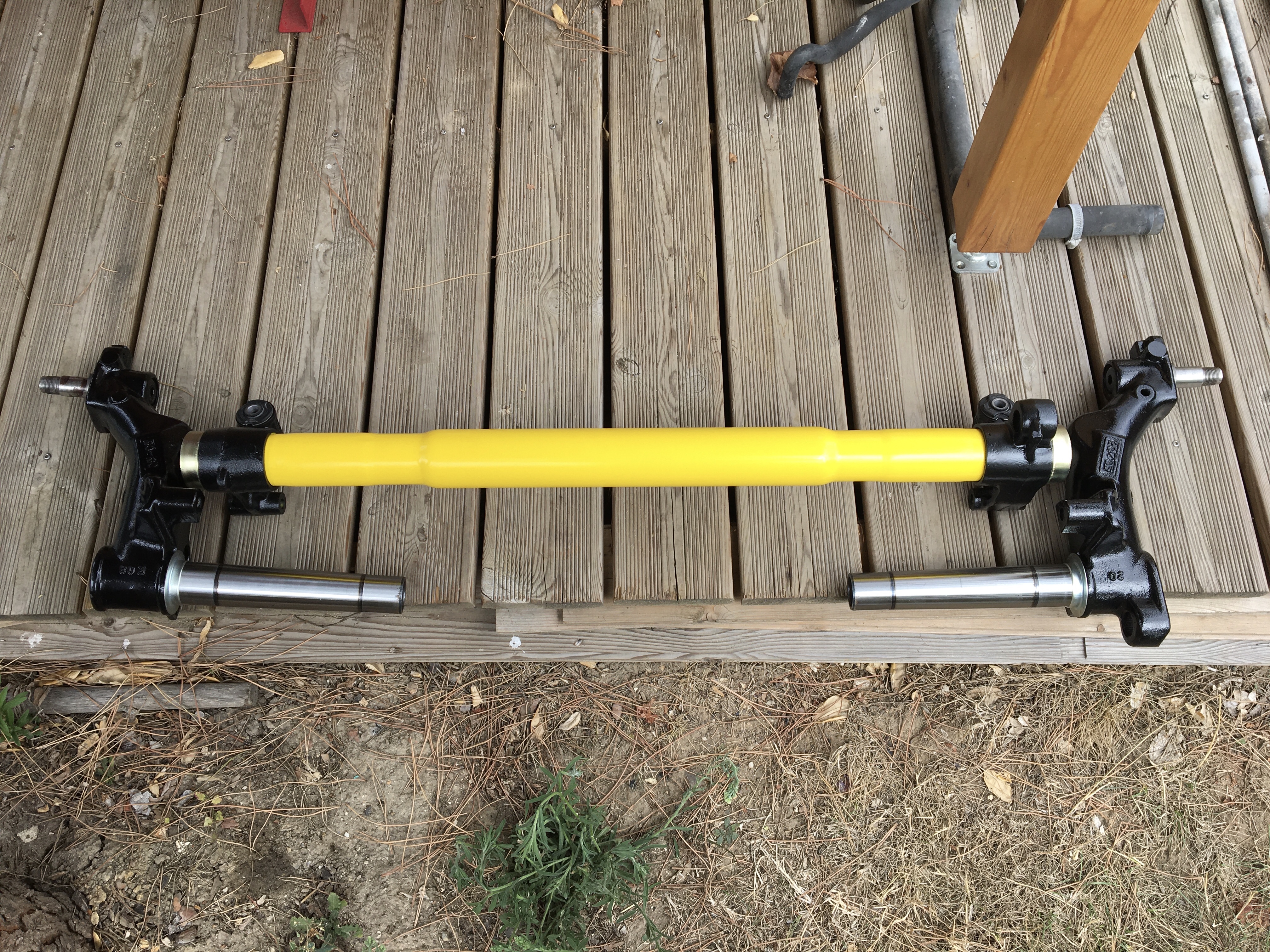

Hier matin j’ai commencé le remontage du train ar.
C’est quand même vachement bien une presse !!! :rolleyes:
D’abord les axes de bras et la collerette.
Je me sers de la poutre pour enfiler la collerette sur l’axe de bras.
Puis la collerette qui reçoit le joint à lèvre
Et enfin les Silentblocs de poutre.
Restera à assembler le tout. :mrgreen:

Ils sont fous ces romains!!!Je rêve de refaire mon train arrière comme ça <oo> .Les bras et poutre ont été thermolaqués également?Ou plus traditionnellement...
Messages : 8833
La poutre est peinte normale et les bras sont thermolaqués.
