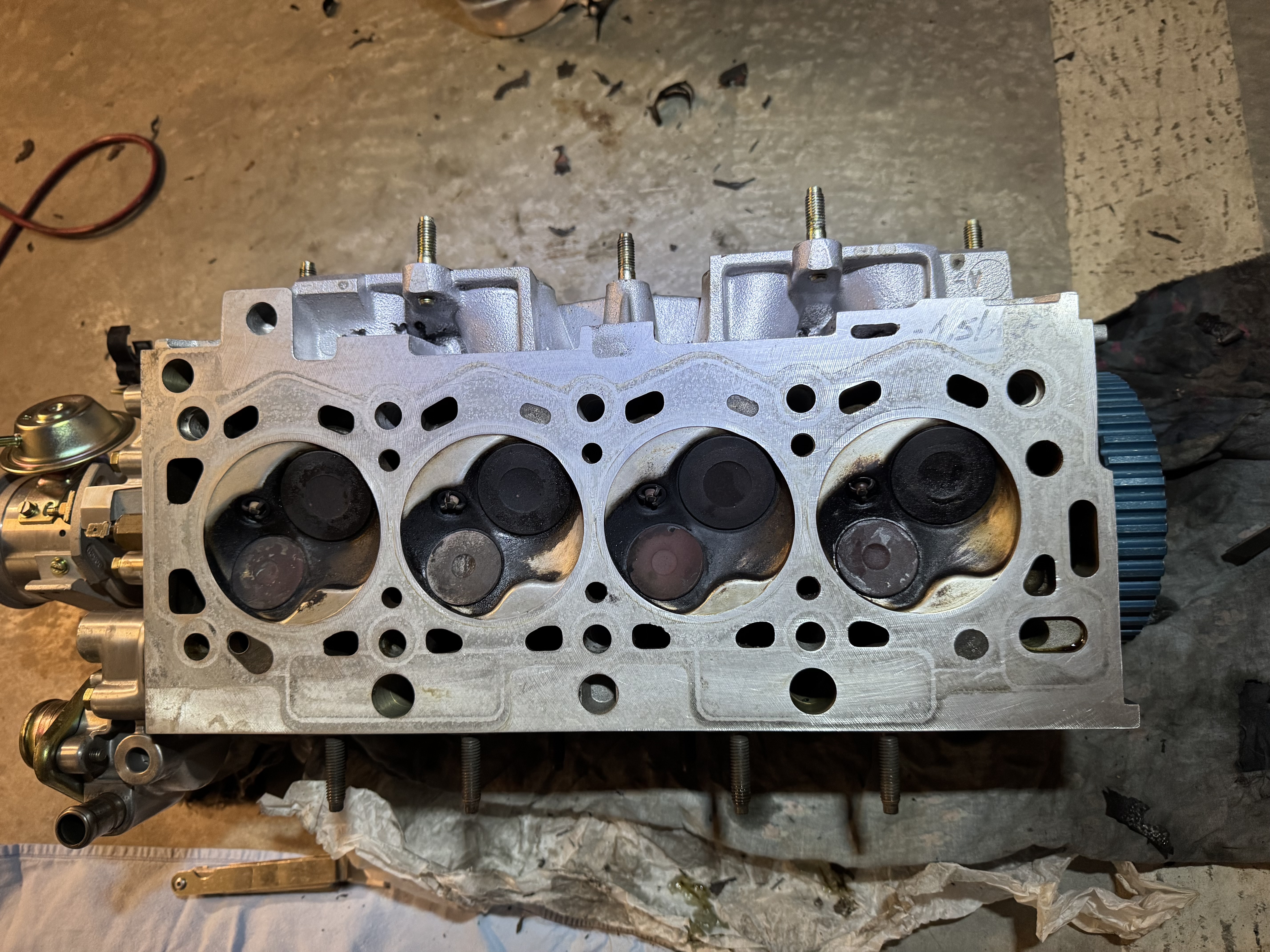

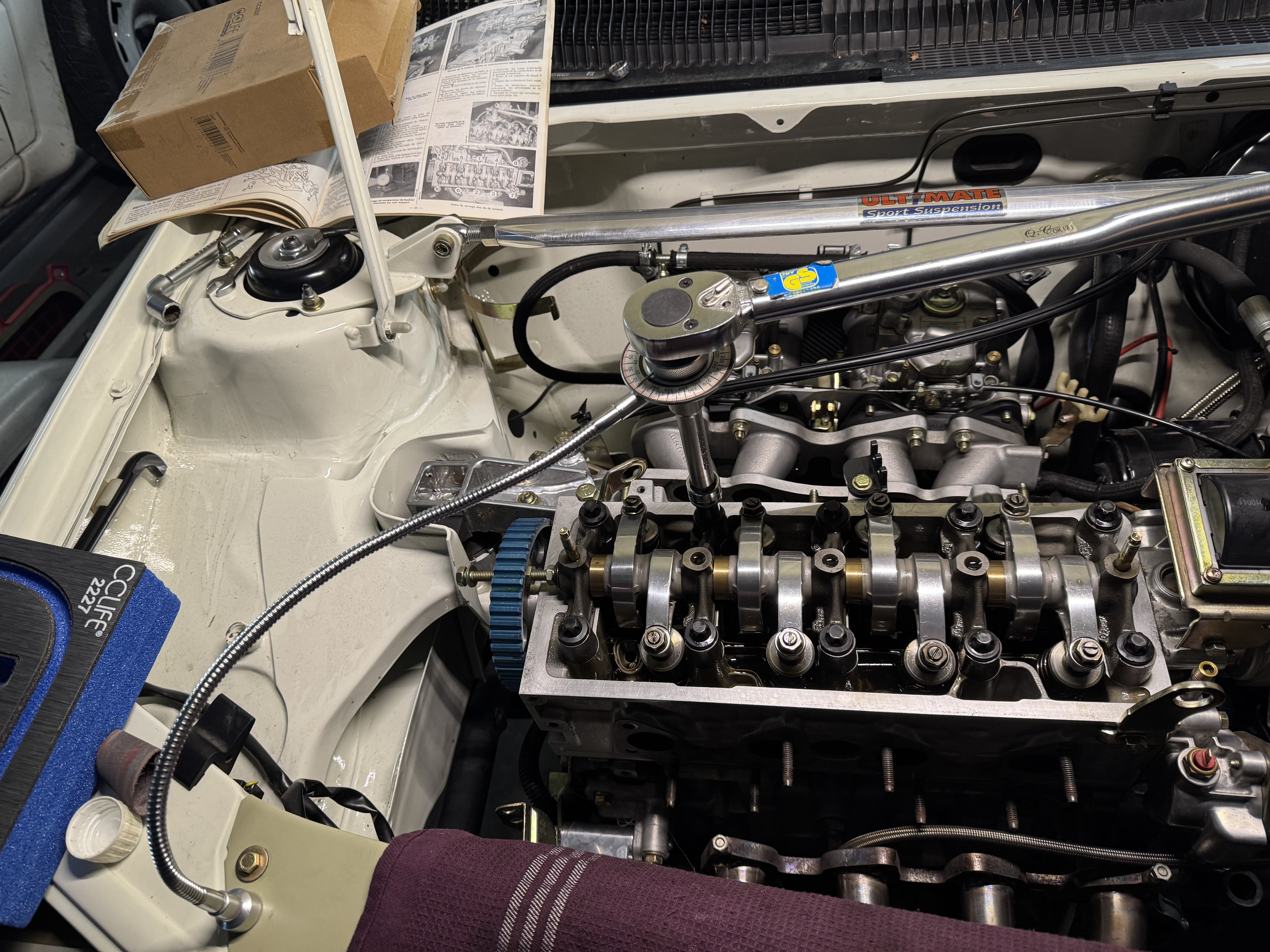

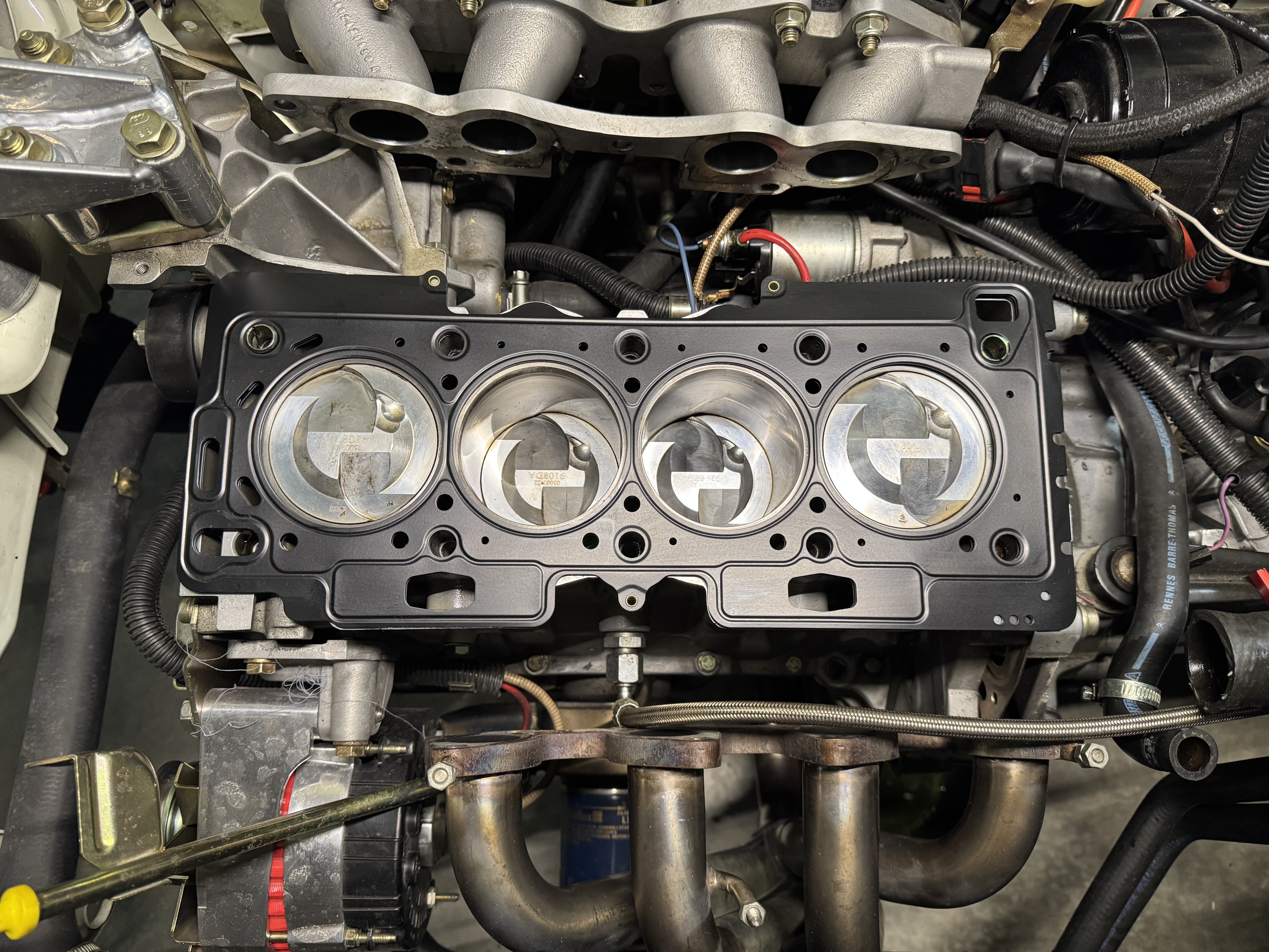

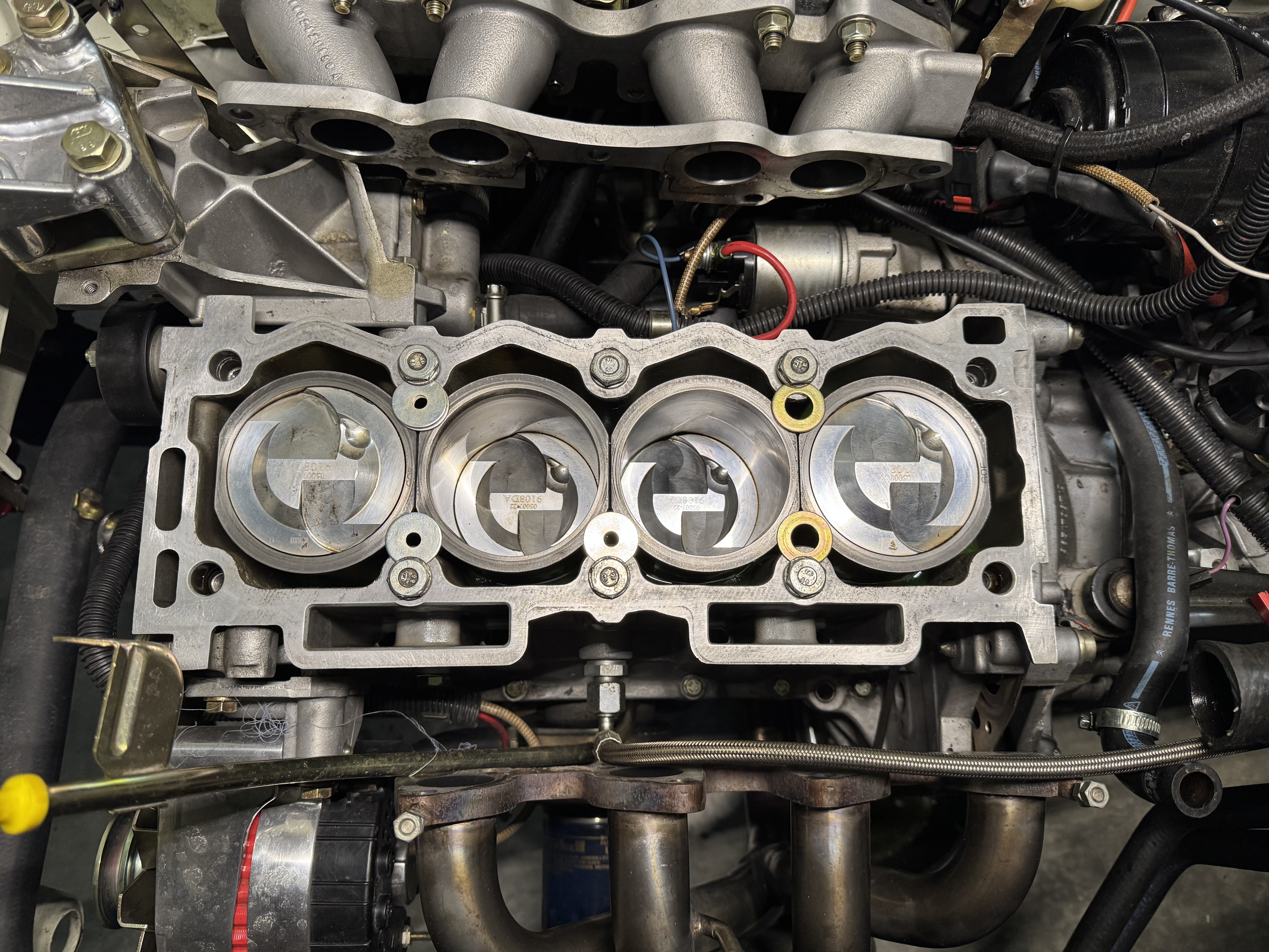

Nettoyage culasse aussi
Mise en place du nouveau joint de culasse tout métal.
Serrage angulaire 2X 120° après les 2m/kg
Et voilà culasse serrée. :ok:
La suite demain !!!
Et puis après faudra attendre les pièces pour finir. :D

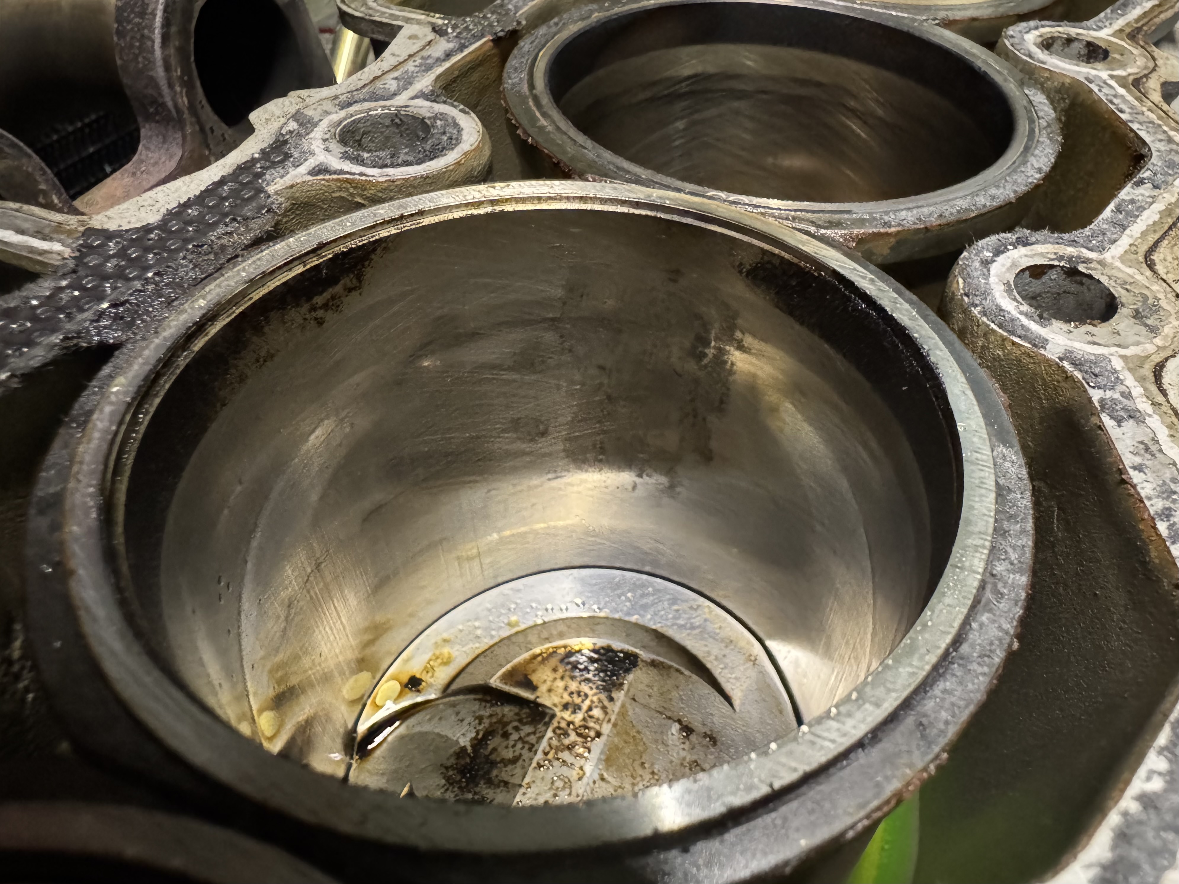

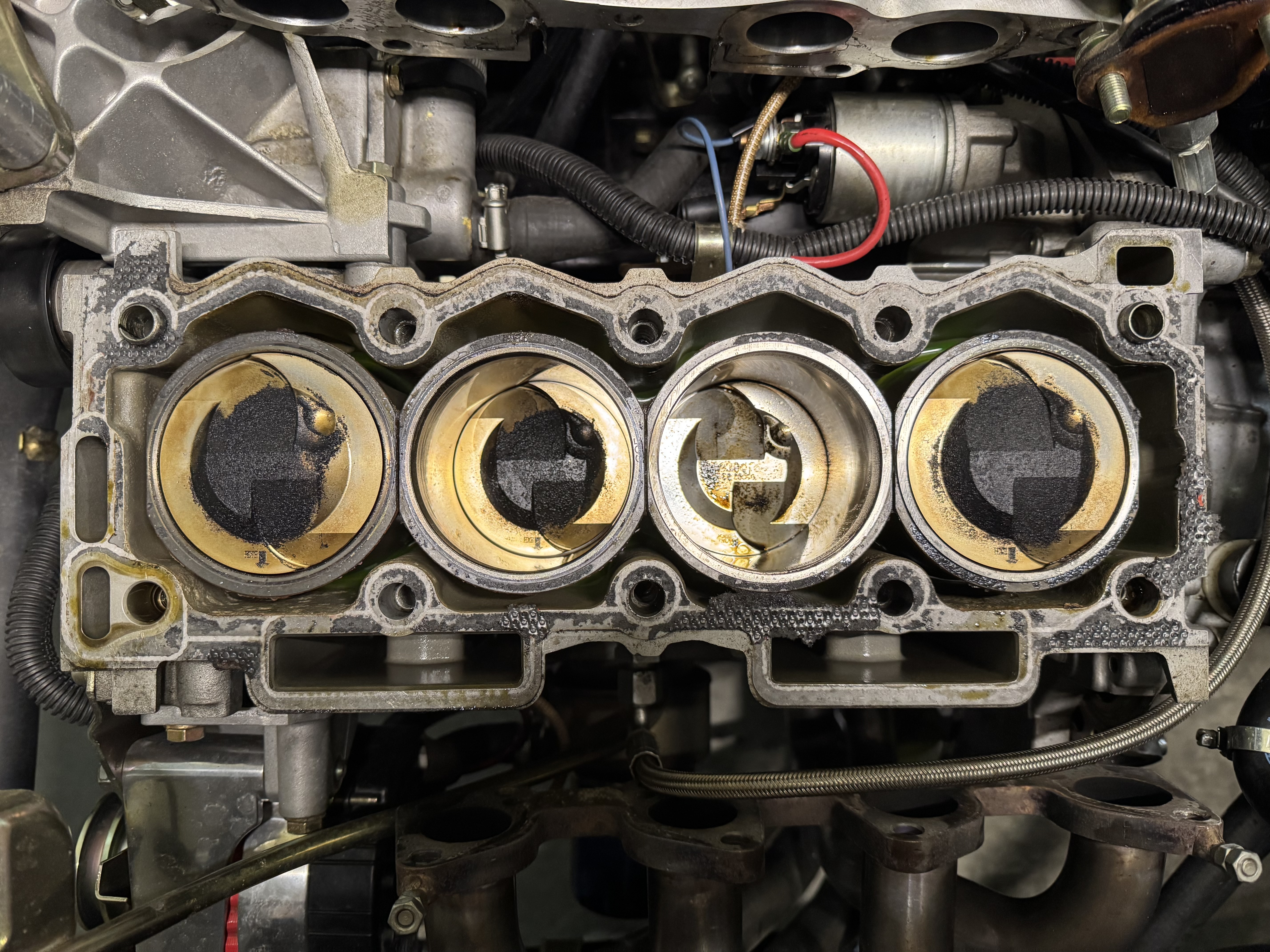

jean-luc13 a écrit : 07 oct. 2025, 21:12 Au moins tu as trouvé la panne! :lol:
En espérant que le nouveau joint tienne un peu plus longtemps !! :ph34r: :p
Messages : 13625
Has thanked : 537 times
Been thanked : 1172 times
Tu avais monté quelle marque et quelle épaisseur ? :blink:
Messages : 5910
Has thanked : 736 times
Been thanked : 1039 times
Nava linea renforcé et anneau separé. En 1,34 je crois.

Message par Olivier Ertrois »
Tu as revérifié tes dépassements ?
Messages : 5910
non. Ils étaient bon au départ, pas de raisons que ça change je pense .... :huh:
Olivier Ertrois
Messages : 205
Localisation : 51 Marne
Has thanked : 90 times
Been thanked : 64 times
Teelck a écrit : 09 oct. 2025, 19:28 non. Ils étaient bon au départ, pas de raisons que ça change je pense .... :huh:
Il n'y a pas de raison que ça change effectivement, mais bon c'est toujours intéressant de connaître la cause, peut être juste de la fatigue du coup.
Messages : 5910
J’ai un gros RV. Donc de grosses compressions.
L’ancien devait être plus costaud qu’un normal.
On verra bien pour celui ci.

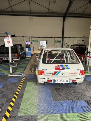

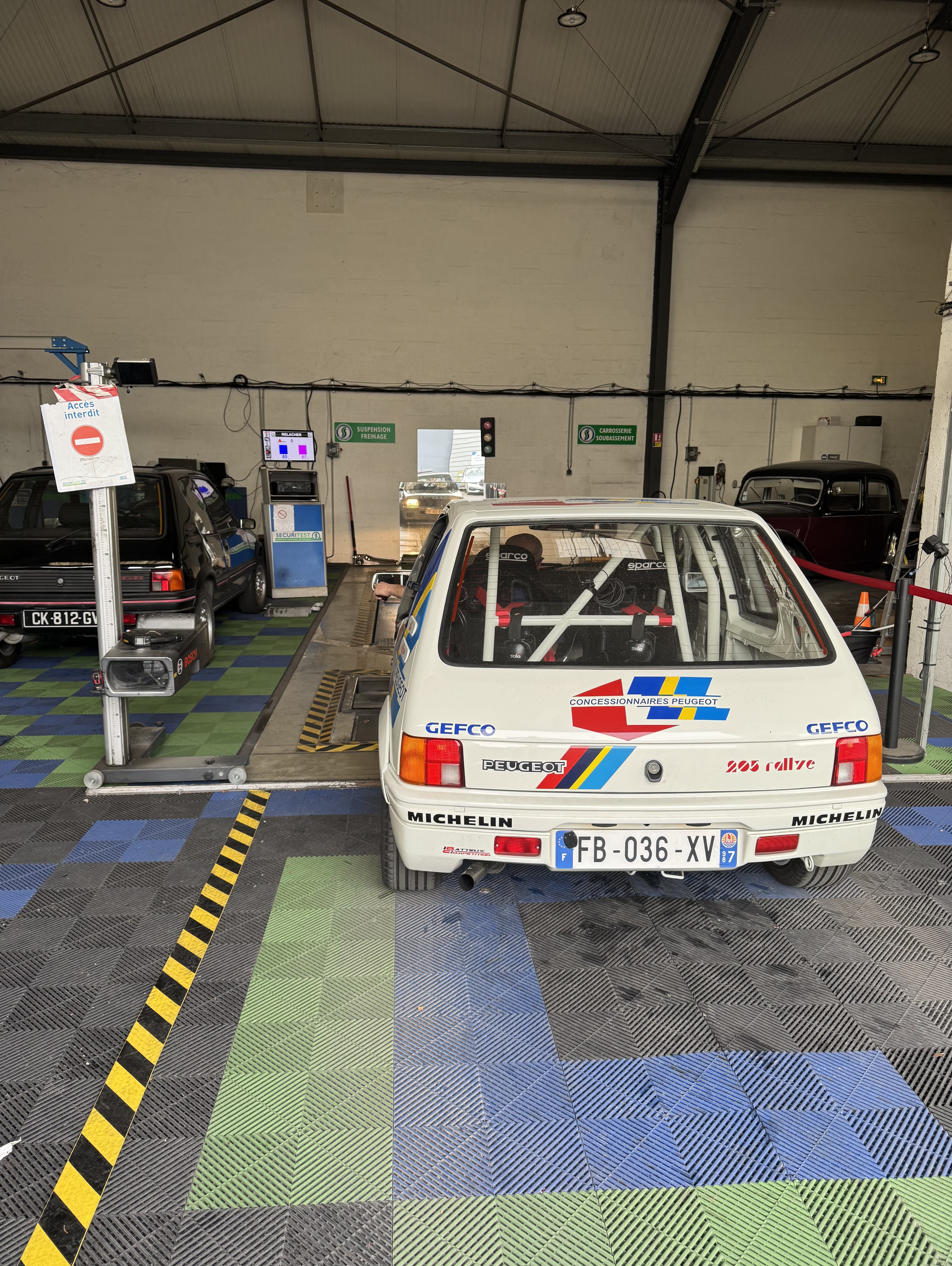

Un peu de nouvelles de cette auto. :D
Passage au CT hier.
Validé mais non sans effort de mon contrôleur sur le FRAM !!!
Mon copain Abdel a dû tirer comme un sourd sur le frein à main pour qu’elle ne soit pas recalée !! :ph34r:
J’ai pourtant changé le maître cylindre par un wilwood en 19. Mais ça n’a pas eu beaucoup d’effet…
Le répartiteur n’ayant pas d’action sur le FRAM, je n’arrive pas à comprendre pourquoi c’est pas efficace.
Je manque aussi de frein ar à la pédale. Mais ça ce n’est que du réglage de ce fameux répartiteur. Mais pas facile d’affiner ce réglage.
Et le dernier point. Mon auto est degueulasse !! Inter comme extérieur. Mais dans mon box, on voit que dalle… Au sous sol j’ai l’impression qu’elle est propre. Dès que je sors, c’est un taudis à la lumière du jour !! :crying:
