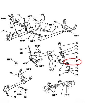

Pour ceux qui possèdent peut-être une 205 à moteur 104, je souhaiterai savoir si la rotule (Repère 7) monter sur le levier de commande sur les boites de vitesse BH, a bien le même diamètre pour la rotule que sur les boites MA ? :unsure: :unsure:

Personne ne peut me renseigné :( :unsure: .

Bouges pas,j'en ai un dans le garage,je le mesure et te dis çà. :ok:

scale33 a écrit :Bouges pas,j'en ai un dans le garage,je le mesure et te dis çà. :ok:
Super merci beaucoup Jean Luc :ok: :ok:
Messages : 20324
Re: Recherche renseignement : rotule levier de cde boite BH
J'y vais de suite,ce sera fait comme çà......
Attends 5 minutes que je revienne. :ok:
Messages : 20324
Le diamètre est de 12 mm ce qui me semble être identique au montage sur le berceau du TU. :ok:

scale33 a écrit :Le diamètre est de 12 mm ce qui me semble être identique au montage sur le berceau du TU. :ok:
Encore merci Jean Luc, alors si on prend une biellette de boite MA ça ne va pas ce monté :( .
Messages : 20324
Pourquoi ,.....tu as déjà essayé ? ;)
Sinon,changes là par le bon modèle. :ok:

Non je peux pas essayé, j'en ai plus en stock au boulot :angry:.
En fait, je voudrai faire un quick shift pour la F2000 ;) , mais je ne suis pas sûr que la rotule de la biellette de boite MA rentre sur cette rotule. Je voudrai pas le commandé pour rien.
Messages : 20324
Honnêtement,je ne suis pas certain,mais il me semble bien qu'entre un TU,un XY ou un XU,cette rotule a le même diamètre. :ok:
