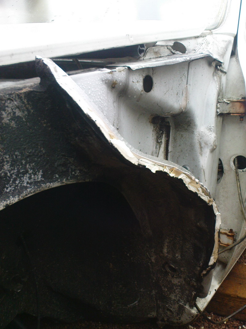

Salut je Cherche des conseils pour refaire une face avant coroder par la rouille.
Sachant que celle-ci est attaqué sur les tôles d'ailes (sous le capot) et que les tôle de phares sont à changer ainsi que la traverse.

Si tu as des photos, je peux t'aider
La corrosion est superficielle ou perforante?

Corrosion perforante
et oui je pense acheter en neuf ou récupérer sur une caisse saine.

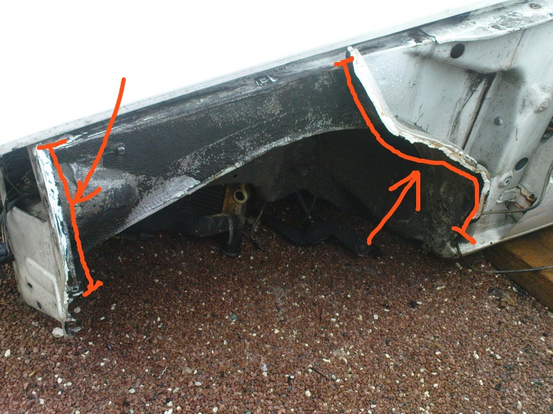

Voila comment tu dois faire pour les ailes !
prend un bon cuter avec des lames neuves ( compte 2 lames par aile )
enléve les vis de fixation de l'aile, et découpe le mastique au cuter par l'interieur de l'aile pour la partie arriere.
découpe par l'avant de l'aile pour la partie avant. heuuu, tu comprends là ?
ta lame doit traverser le joint quand tu coupe. n'est pas peur d'ouvrir le cuter de 5 cm.
il faut surtout pas tiré dessus, l'aile doit venir toute seul.
il faut etre pascient et ça marche, compte environ 40 mn par aile.
j'ai fait quelques photos

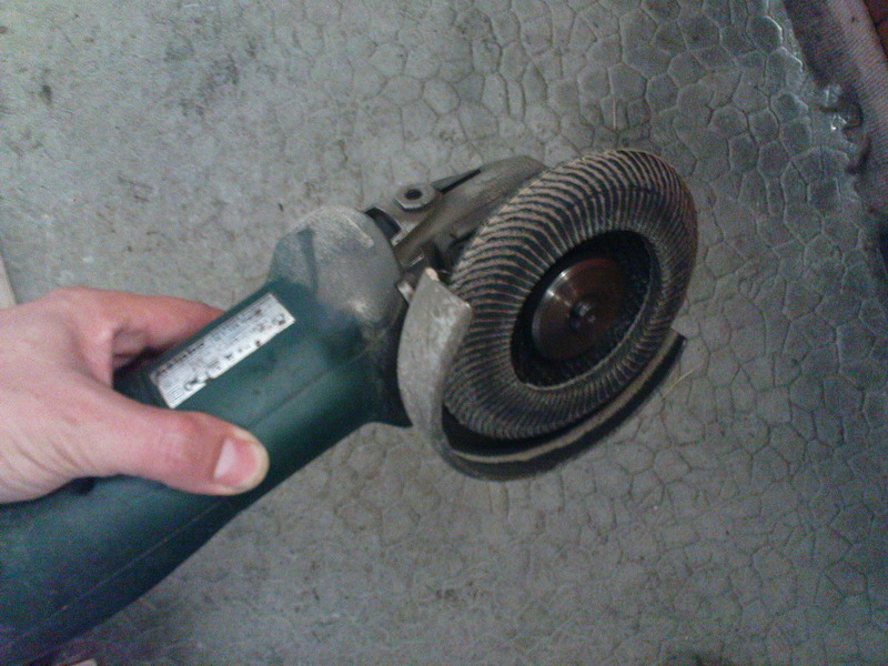

tu prend une meule d'angle avec un disque à lamelle.
ça fonctionne tres bien mais si tu en a pas, tu enleve le plus gros avec le cuter, ça suffit largement.

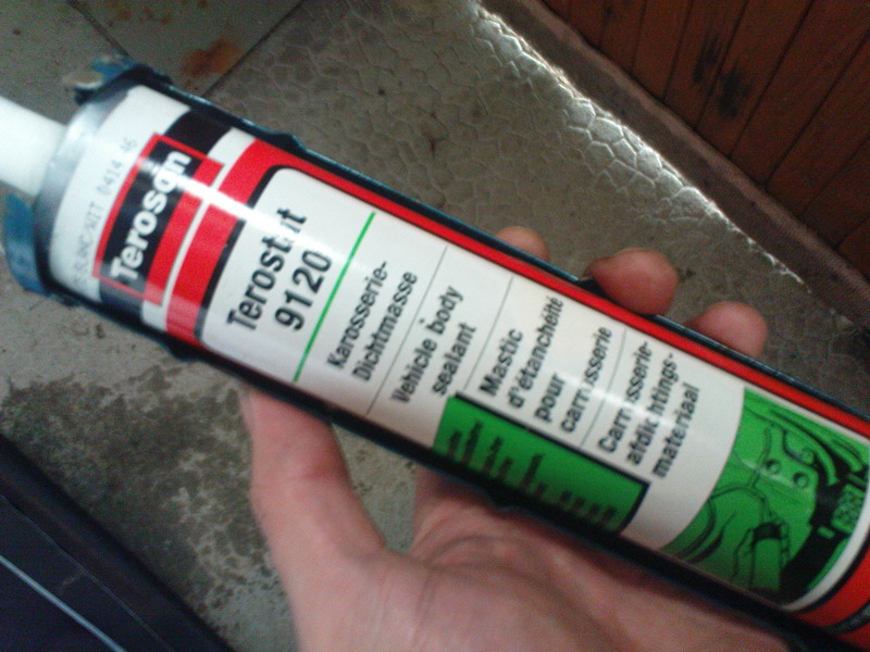

apres faut acheter une cartouche de mastique carrosserie ( attention c'est chere ). tu en mais une bonne couche sur la voiture et tu pose ton aile. tu mais une vis sur le dessus sans la serrer, tu mais la vis de l'interieur de l'habitacle sans la serrer, puis celle en bas dans le passage de roue. tu serre et voila. tu peux finir le joint apres avec ton doigt et un peu d'eau savonneuse, comme pour un evier.
voir photos
voir photos
