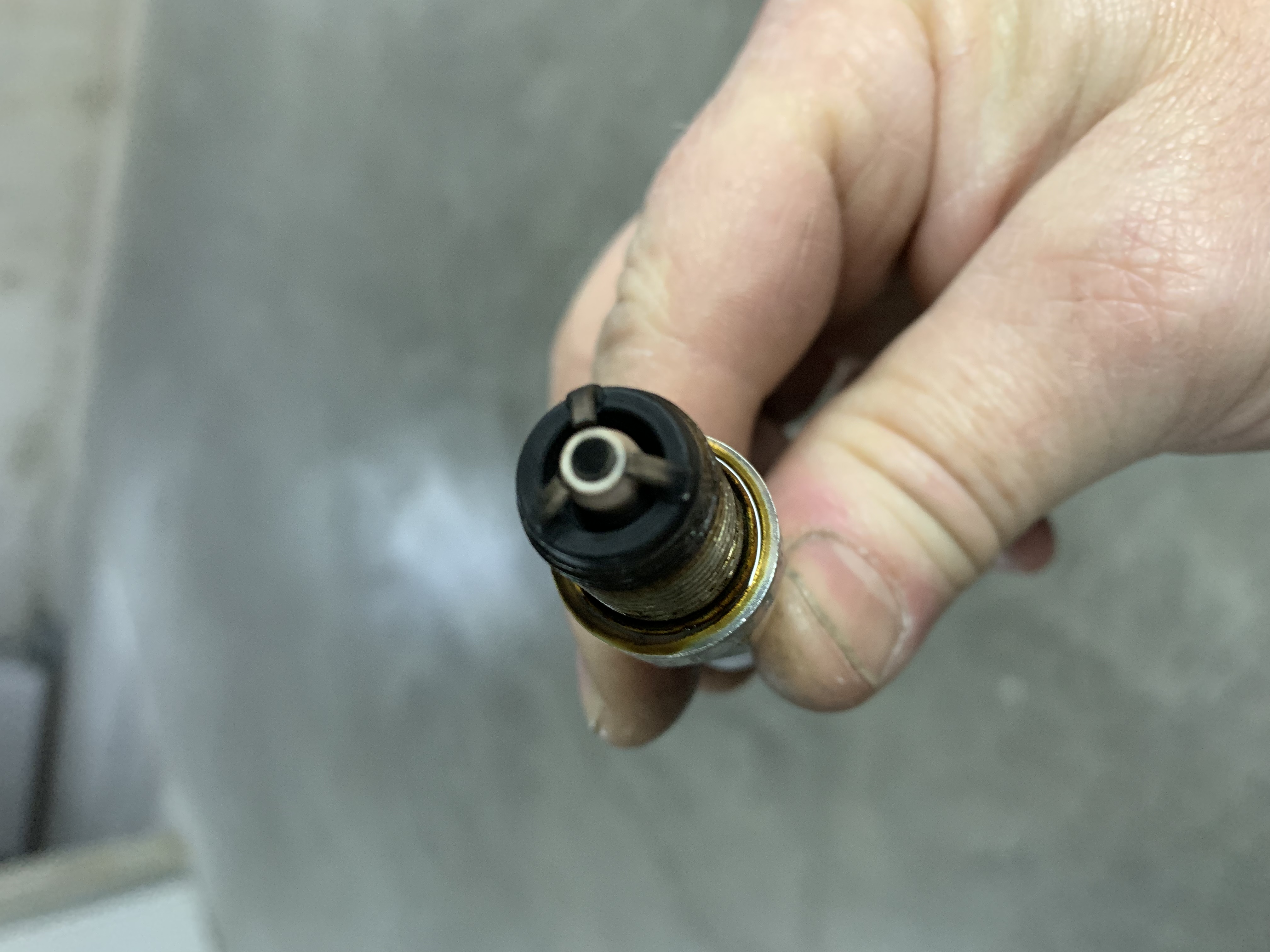

Ça a l'air à peu près correct
par contre tu arrives à monter ce type de bougie avec les pistons Wossner?
- Teelck
- Président
- Messages : 5885
- Has thanked : 743 times
- Been thanked : 1044 times
Bah oui. Pourquoi je ne pourrais pas ?!!jean-luc13 a écrit : 21 déc. 2021, 17:36 Ça a l'air à peu près correctpar contre tu arrives à monter ce type de bougie avec les pistons Wossner?
- Messages : 13578
- Has thanked : 529 times
- Been thanked : 1172 times

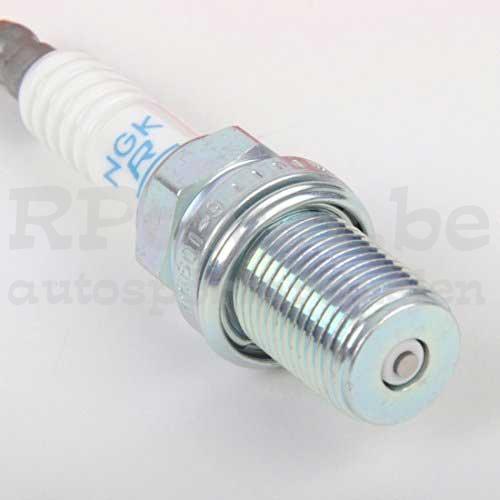

En général avec le dôme des pistons forgés, ça touche (c'est le cas pour mon moteur par exemple)
J'ai été obligé de monter ça:
- Teelck
- Président
- Messages : 5885
J’ai les empruntes des bougies dans le dôme du piston.
Alors aucun problèmes.
Et Batteux conseille les bougies origines pour mon montage donc comme c’est lui qui a pensé toute ma config, je lui fais confiance.
- Messages : 13578
Moi aussi j'ai des empreintes mais ça ne suffit pas!
Si ça passe comme ça, tant mieux
- Yannou
- Messages : 1884
- Localisation : St Etienne
- Has thanked : 18 times
- Been thanked : 233 times
Ya combien de joint de culasse entassés ?jean-luc13 a écrit : 21 déc. 2021, 22:01 Moi aussi j'ai des empreintes mais ça ne suffit pas!![]()
Si ça passe comme ça, tant mieux![]()
- Messages : 13578
La culasse que j'ai récupérée était justement posée sur un bloc TU3 avec des Wossner et le gars avait été obligé de doubler les joints de bougies (NGK Racing comme sur ma photo ) .
C'est pour ça que ça me surprenait que François arrive à monter des bougies d'origine sans problème

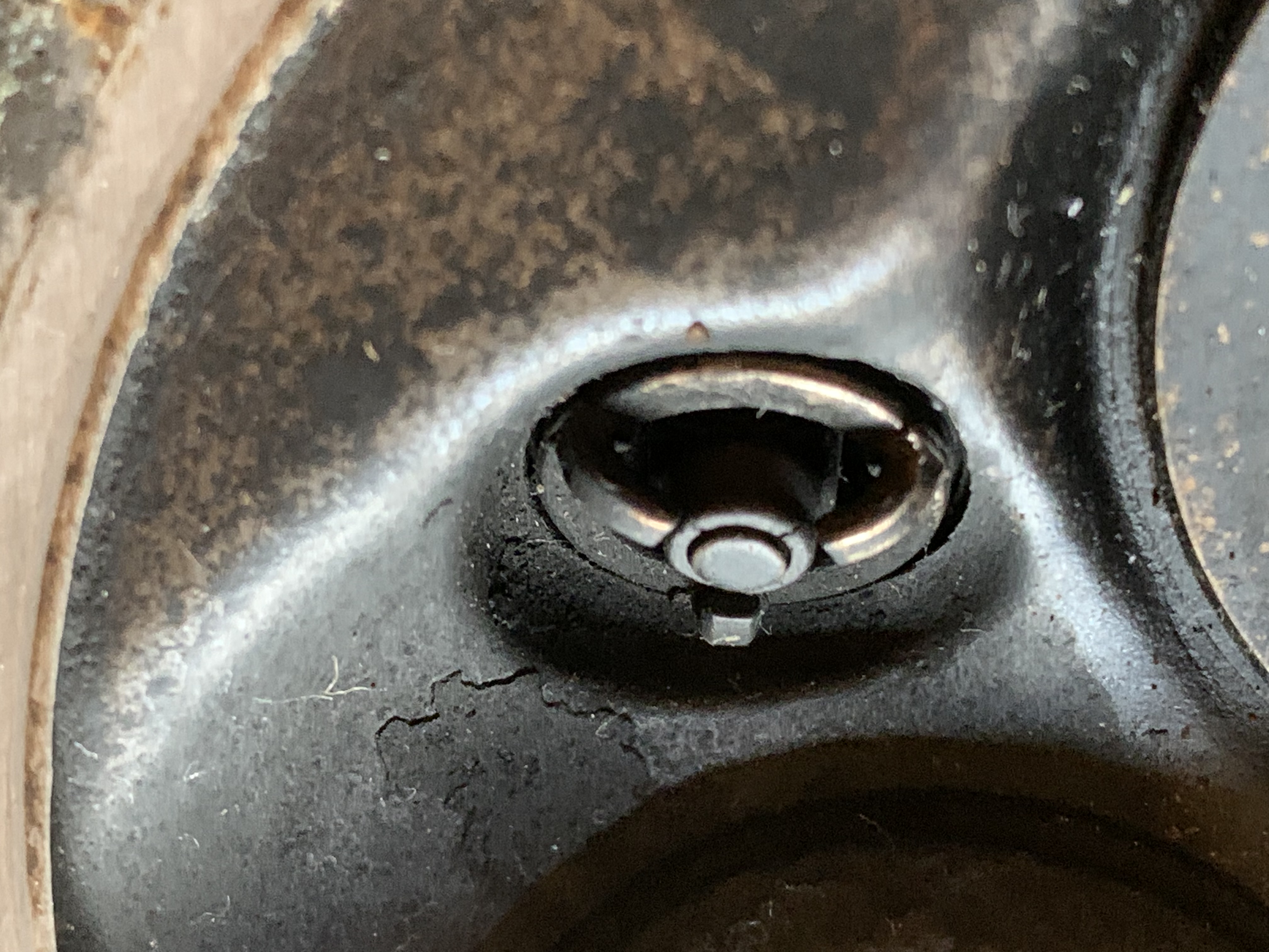

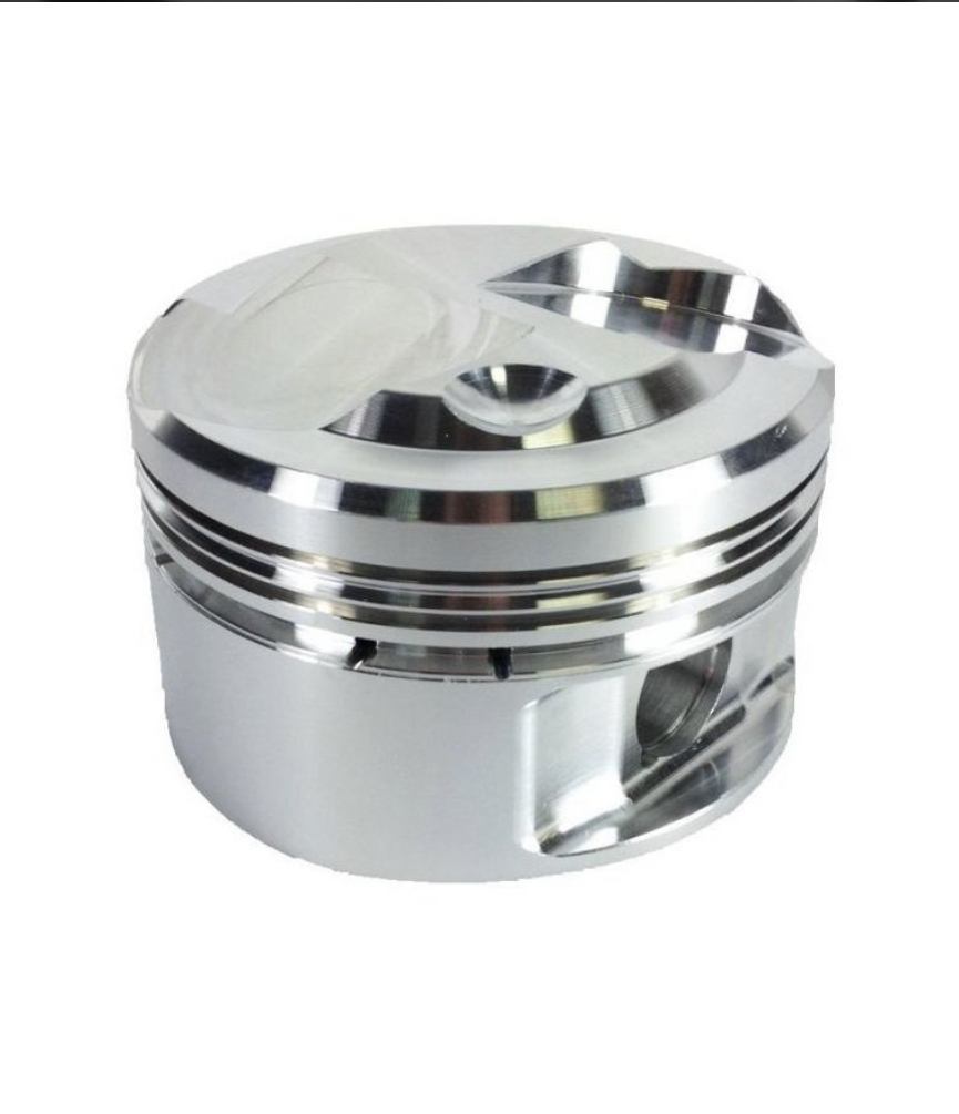

Alors voici le dépassement d’une bougie origine sur une culasse TU24
Et voici la tête de piston avec l’emplacement pour les électrodes de la bougie.
Elles rentrent dans la cavité et si on ajoute l’épaisseur de JDC, on est nickel.

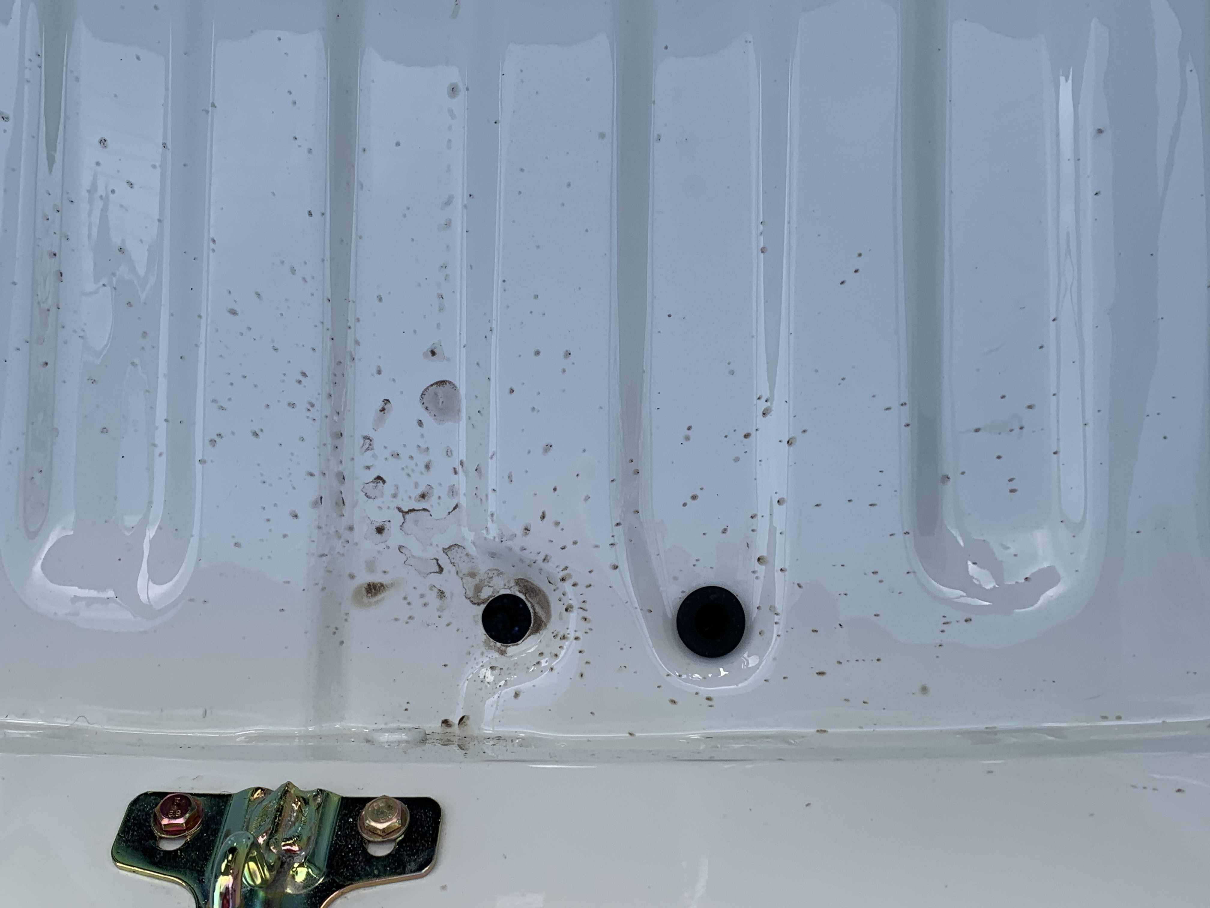

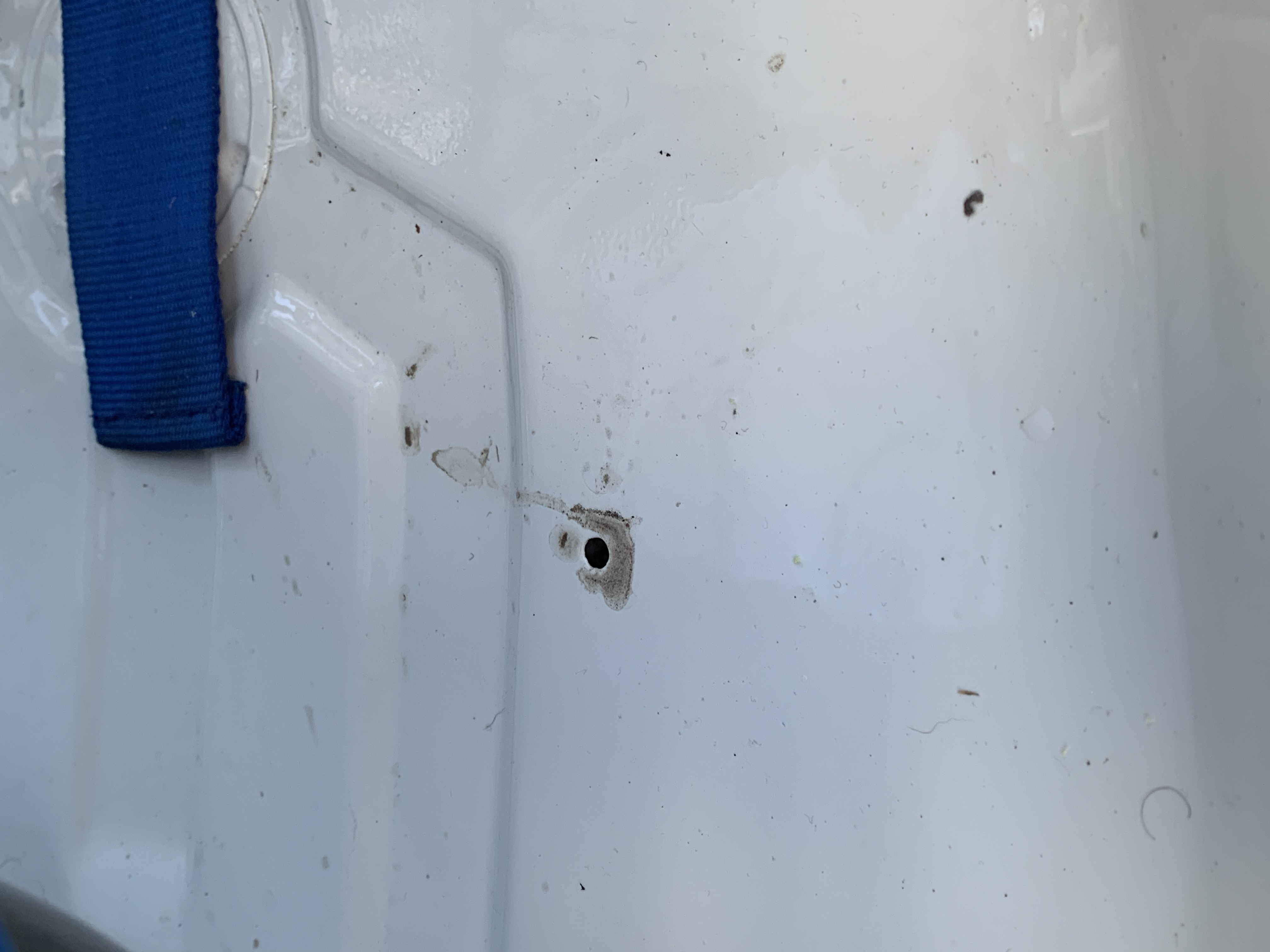

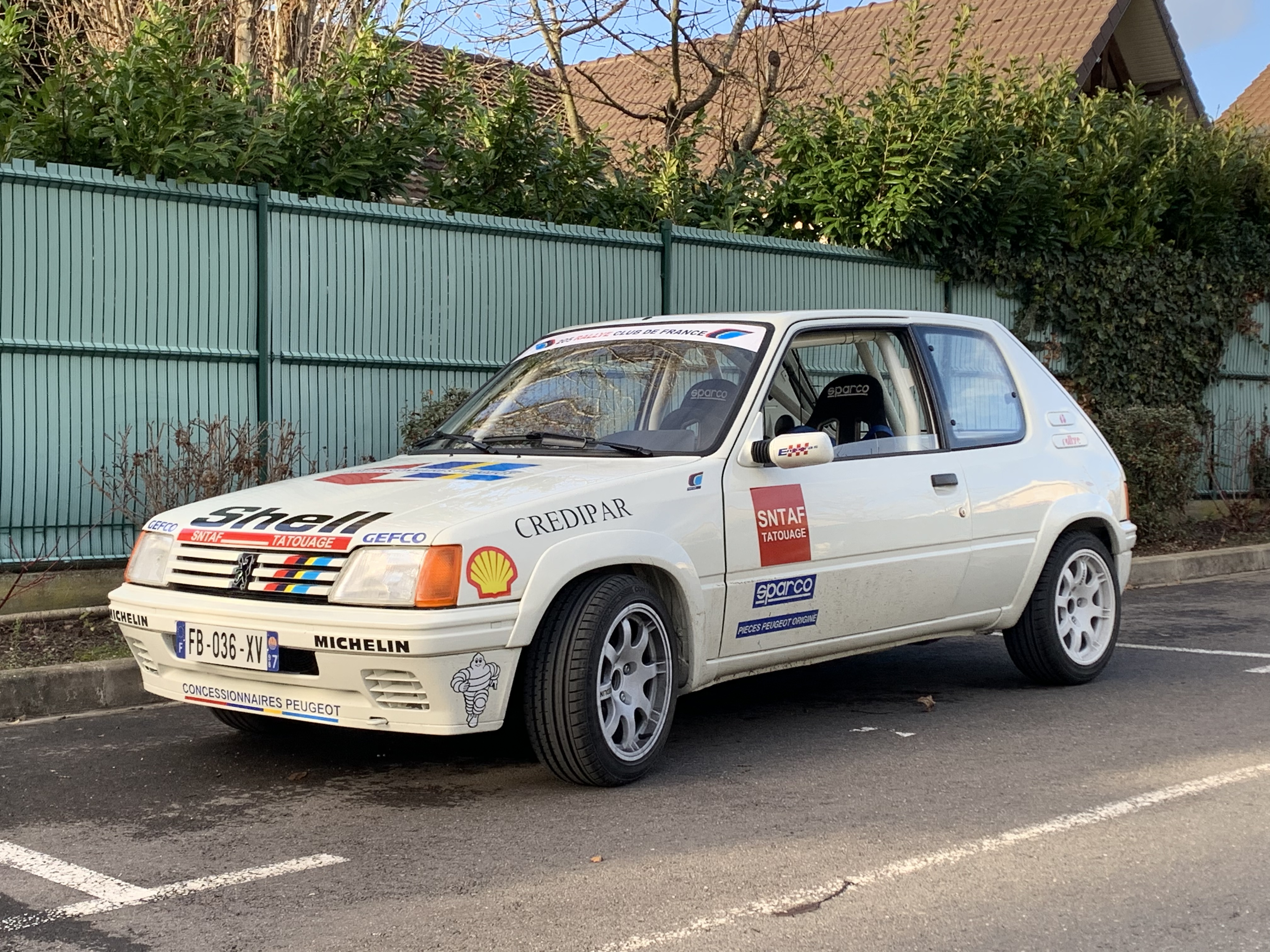

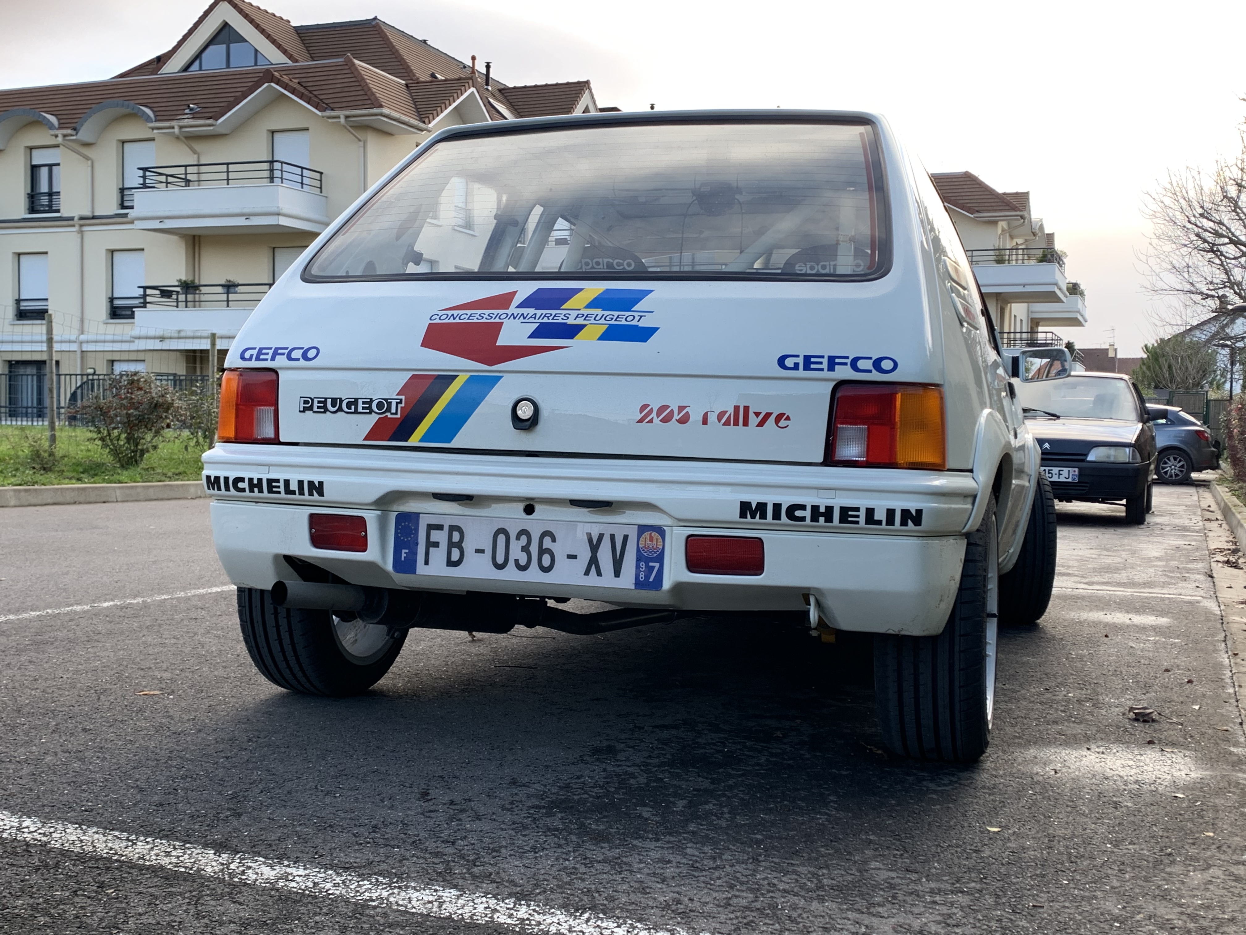

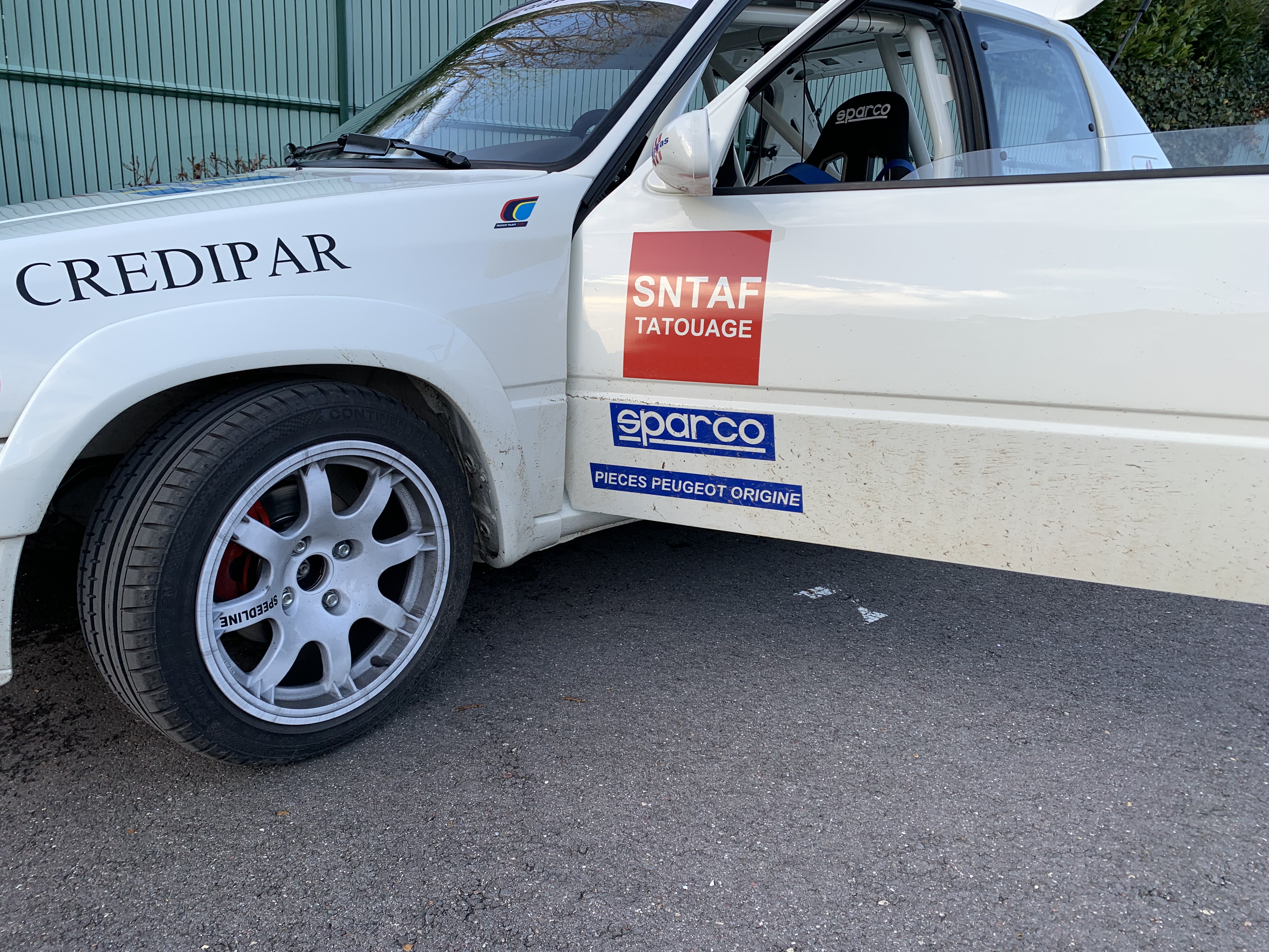

Un petit tour dans l’Oise pour continuer le rodage. Bon quand il pleut c’est pas hyper drôle et puis ça salit !!
Le problème de la pluie c’est que l’eau ça rentre partout si il y a le moindre petit trou !!!
Il va falloir trouver des obturateurs !!!
Ce matin, direction la champagne pour apporter 5 jantes de rallye à sabler et peindre en Epoxy. Ensuite, une bise aux parents et retour. 300 bornes de plus pour le rodage.
