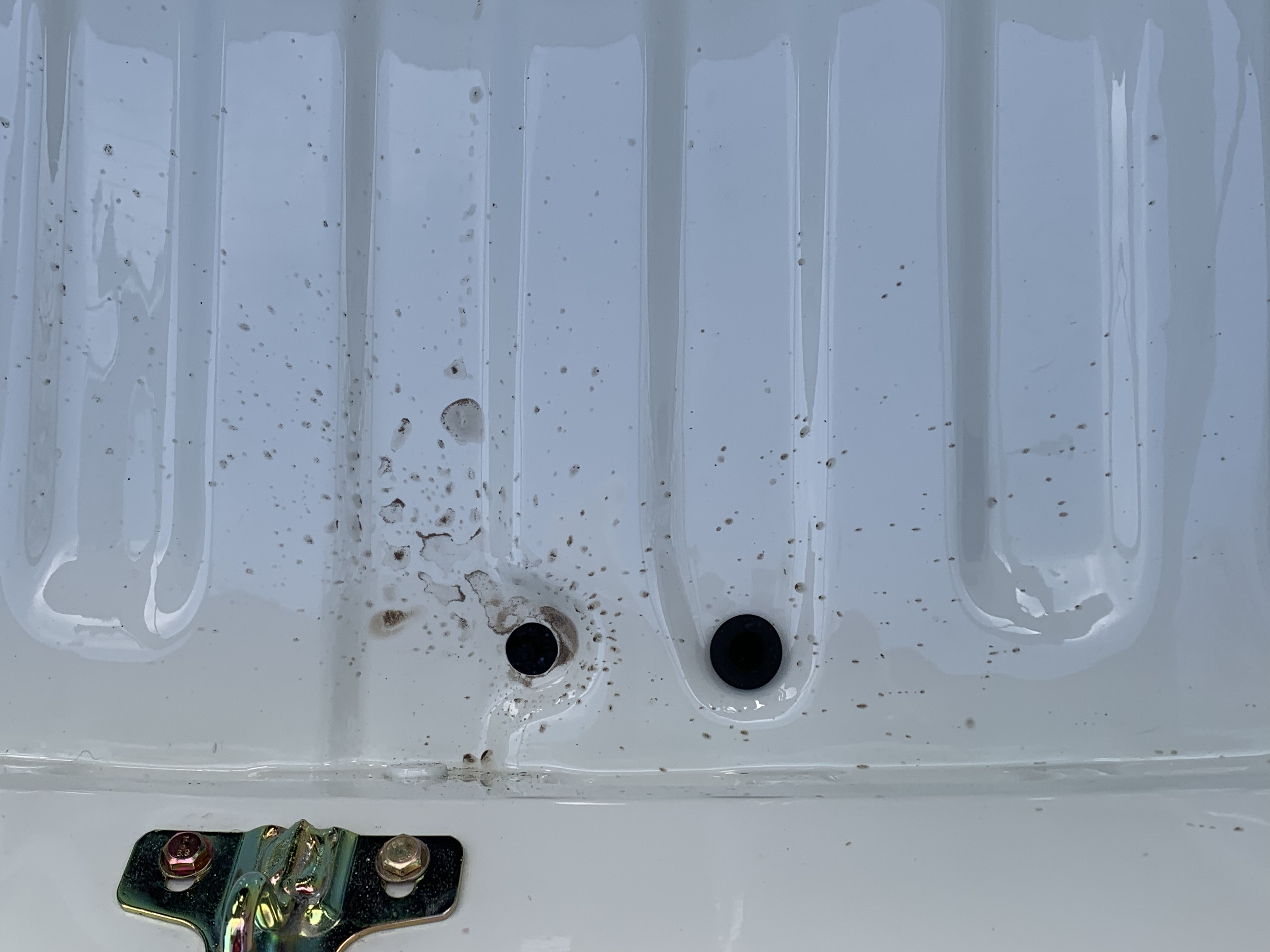

Un petit tour dans l’Oise pour continuer le rodage. Bon quand il pleut c’est pas hyper drôle et puis ça salit !! :mrgreen:
Le problème de la pluie c’est que l’eau ça rentre partout si il y a le moindre petit trou !!! ^_^
Il va falloir trouver des obturateurs !!! :lol:
Ce matin, direction la champagne pour apporter 5 jantes de rallye à sabler et peindre en Epoxy. Ensuite, une bise aux parents et retour. 300 bornes de plus pour le rodage.
<oo>
Messages : 931
Has thanked : 173 times
Been thanked : 264 times
Bonne promenade B) :ok: ça avance bien le rodage :ok:
Si tu trouves des obturateurs je serai preneur aussi pour boucher le trou de la vis du panier de la roue de secours.
Messages : 13628
Has thanked : 538 times
Been thanked : 1173 times
:mrgreen: une vraie plaie ces trous, j'ai le même problème sur la grA! <_<
