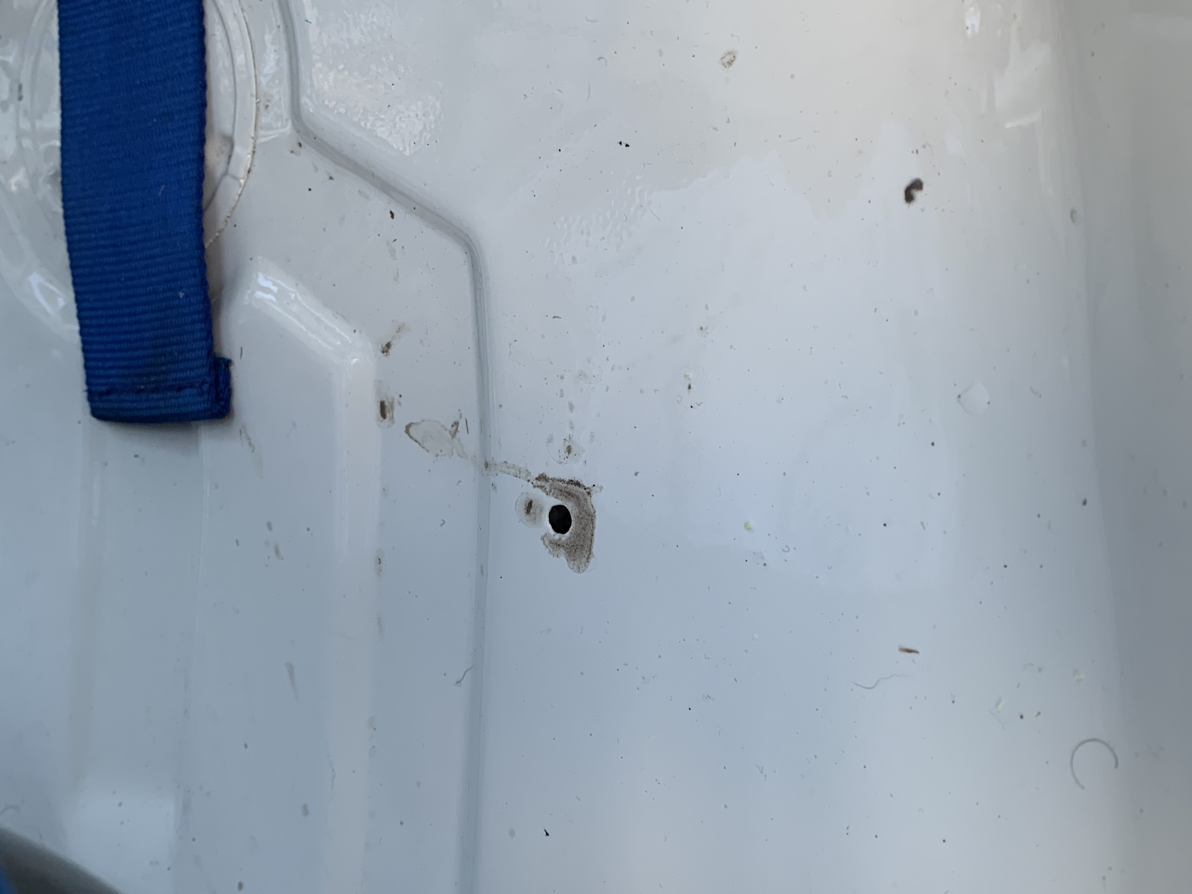

Un petit tour dans l’Oise pour continuer le rodage. Bon quand il pleut c’est pas hyper drôle et puis ça salit !!
Le problème de la pluie c’est que l’eau ça rentre partout si il y a le moindre petit trou !!!
Il va falloir trouver des obturateurs !!!

Si tu trouves des obturateurs je serai preneur aussi pour boucher le trou de la vis du panier de la roue de secours.
